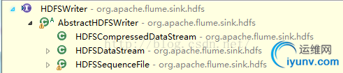

源码分析
  configure(Context context):主要用于加载配置文件。
public void configure(Context context) {
this.context = context;
//HDFS目录路径,例如:hdfs://namenode/flume/webdata/,也可以用/flume/webdata/,这样要把Hadoop的配置文件放到classpath
filePath = Preconditions.checkNotNull(
context.getString("hdfs.path"), "hdfs.path is required");
//HDFS目录中,由Flume创建的文件前缀。
fileName = context.getString("hdfs.filePrefix", defaultFileName);
//文件后缀

  public HDFSWriter getWriter(String fileType) throws IOException {
if (fileType.equalsIgnoreCase(SequenceFileType)) {
//通过SequenceFile.Writer写入文件
return new HDFSSequenceFile();
} else if (fileType.equalsIgnoreCase(DataStreamType)) {
//通过FSDataOutputStream
return new HDFSDataStream();
} else if (fileType.equalsIgnoreCase(CompStreamType)) {
return new HDFSCompressedDataStream();
} else {
throw new IOException("File type " + fileType + " not supported");
  HDFSSequenceFile:configure(context)方法会首先获取写入格式writeFormat即参数"hdfs.writeFormat",org.apache.flume.sink.hdfs.SequenceFileSerializerType定义了一下三个:
  Writable(HDFSWritableSerializer.Builder.class),//默认的
Text(HDFSTextSerializer.Builder.class),
Other(null);
再获取是否使用HDFS本地文件系统"hdfs.useRawLocalFileSystem",默认是flase不使用;然后获取writeFormat的所有配置信息serializerContext;然后根据writeFormat和serializerContext构造SequenceFileSerializer的对象serializer。
  HDFSDataStream:configure(context)方法先获取serializerType类型,默认是TEXT(BodyTextEventSerializer.Builder.class),其他的还包含:
