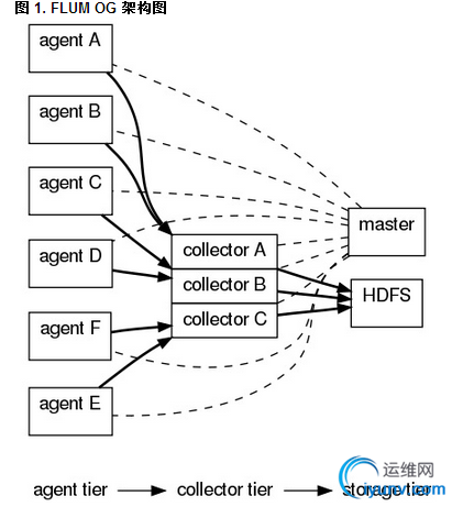

如下是flume og架构图:
具体 flume og到 flume ng到底转变了些什么,见如下链接(ibm developerworks)

flume ng节点组成图:
多Agent并联下的架构图(flume的web架构):

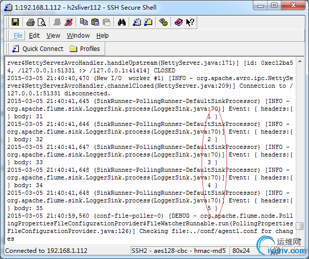

[iyunv@h2sliver112 local]# cat testflume
3 启动avro client,读取本地文件,在看上面启动的服务端是否有数据输出:
启动avro client命令如下:
[iyunv@h2sliver112 bin]# flume-ng avro-client --conf ../conf/ -H localhost -p 41414 -F /usr/local/testflume
-H localhost 指定运行机器
-p 41414 指定端口
-F /usr/local/testflume 指定外部数据源文件
上述命令启动后,flume avro client将文件testflume数据输送到上面定义的 flume agent source中,
avro-client           run an avro Flume client
avro-client
options:
  --host,-H <host>       hostname to which events will be sent
  --filename,
-F <file>   text file to stream to avro source
可以看到监听到的服务端打印结果如下:见截图,可见将文件数据监听的每个Event都打印出来了。
