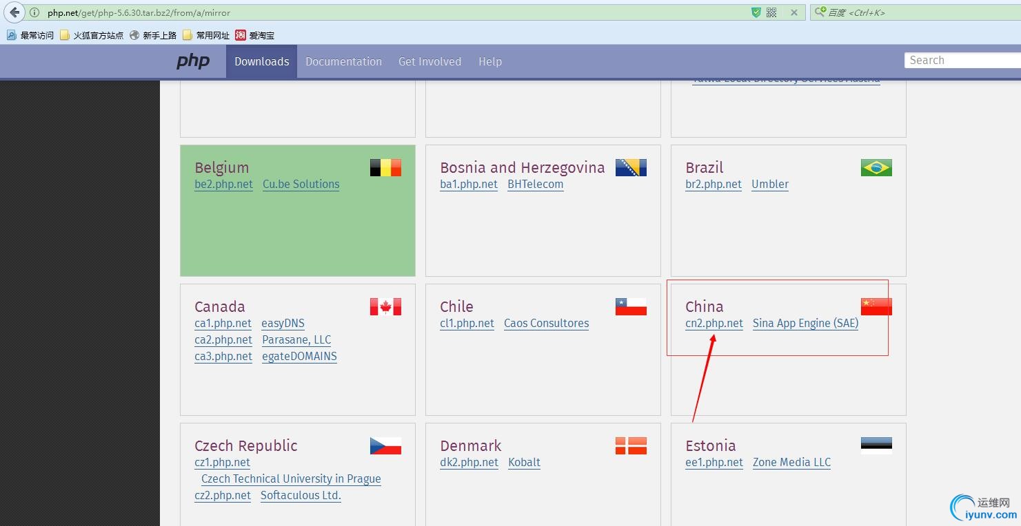

  复制下面的地址,我们在 /usr/local/src 下,下载这个安装包。  记住: /usr/local/src 是我规定的放所有的安装包源码的地方。
cd /usr/local/src
wget http://cn2.php.net/get/php-5.6.30.tar.bz2/from/this/mirror
  我们下载的地址链接的结尾是 mirror 。当然,这个文件下载完毕之后,会在 /usr/local/src下面有一个 mirror 文件。我们将它重命名,便于我们查看,操作。
mv mirror php-5.6.30.tar.bz2
