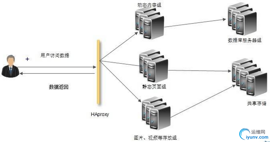

  在  入坑系列之HAProxy负载均衡 中已经详细讲过了怎么将高并发的请求按均衡算法分发到几台服务器上做均衡防止单机崩溃。
  但这样的话有没有发现所有请求都经过了HAproxy代理,自然当并发量越来越高时HAproxy就成了瓶颈,突发时HAproxy就会挂掉,或HAproxy服务器出现故障,这时外部唯一的请求入口没有了,怎么办?重启是个办法,但还是需要抢修时间,这期间内客户都无法访问损失的锅又得程序猿来背。
  这种情况下备胎出现了, Keepalived登场,他可以解决服务宕机自动无缝切换。
