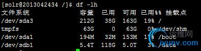

    查看对应磁盘使用情况: df -lh

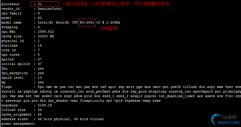

  查看对应CPU使用情况: cat /proc/cpuinfo
    会有32个大致相同的内容展示(下标是从0开始的),这就说明该服务器为8核操作系统
或者有更牛逼的命令:      cat  /proc/cpuinfo | grep "model name" | head -1        (只显示一行对应的CPU型号以及其他信息)
      cat  /proc/cpuinfo | grep "model name"                        (系统有几个核就会显示几行)
      cat  /proc/cpuinfo | grep "model name" | wc -l              (统计出一共有多少核)

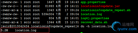

   DSC0005.png   如果想查看某个文件夹当前所占用的空间使用:
    du -h node            (cd /data/solr-4.8.0/)
如果想查看当前目录下的所有文件各个大小
    du -sh *       (cd /)

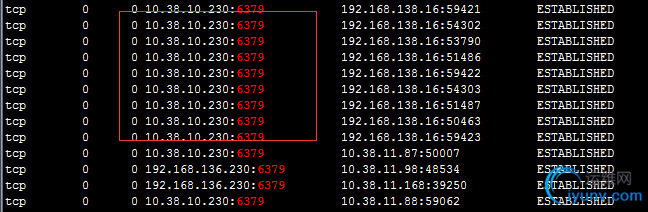

18. 查看某个端口链接状态的连接数
  netstat -nlap | grep -i est | grep -i 6379 | awk '{print $4}'
  netstat -nlap | grep -i est | grep -i 1121 | wc -l
  平时使用总结,使用此命令如果实在记不住后面参数有哪些,那么直接记住为:-nlap 即可,大部分情况都可以满足我们的需求

    grep命令最后的那个显示出来的结果以它进行标红,即最后一个grep为:grep -i  6379, 那么打印出来的结果其中的6379标红,结果如下如所示:

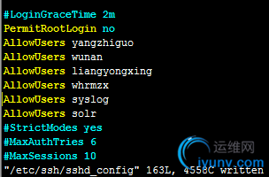

  20. 不允许ssh登录如何配置
    修改vim /etc/sysconfig/sshd_config文件,增加一行:AllowUsers solr,具体如下所示:
  使其生效运行如下命令:
    service sshd reload
