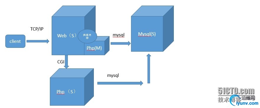

LAMP平台过程原理
    LAMP是一个多C/S架构的平台,最初级为web客户端基于TCP/IP通过http协议发起传送,这个请求可能是动态的,也可能是静态的。所以web服务器通过发起请求的后缀来判断,如果是静态的资源就由web服务器自行处理,然后将资源发给客户端。如果是动态这时web服务器会通过CGI(Common Gateway interface)协议发起给php。这里但是如果php是以模块形式与Web服务器联系。那么他们是通过内部共享内存的方式。如果是php单独的放置与一台服务器,那么他们是通过sockets套接字监听的方式通信(这又是一个C/S架构)。这时php会相应的执行一段程序,如果在执行程序时,需要用到数据。那么php就会通过mysql协议发送给mysql服务器(也可以看作是一个C/S架构)。由mysql服务器处理,将数据供给php程序。大概流程如图:

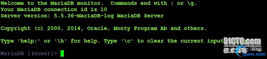

    # chkconfig --add mysqld
    # chkconfig mysqld on
启动服务

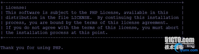

2.编译安装php-5.4.26
# tar xf php-5.4.26.tar.bz2
# cd php-5.4.26
# ./configure --prefix=/usr/local/php --with-mysql=/usr/local/mysql --with-openssl --with-mysqli=/usr/local/mysql/bin/mysql_config --enable-mbstring --with-freetype-dir --with-jpeg-dir --with-png-dir --with-zlib --with-libxml-dir=/usr --enable-xml  --enable-sockets --with-apxs2=/usr/local/apache/bin/apxs --with-mcrypt  --with-config-file-path=/etc --with-config-file-scan-dir=/etc/php.d --with-bz2  --enable-maintainer-zts
解释:
a.一下这些重点选项,另外使用的时候,到./configure --help中查找。
--with-mysql=/usr/local/mysql 指明安装的mysql-devel位置。但是我们这里是二进制版本mysql中已经包含mysql-devel。
--with-openssl  指明启用openssl功能。
--with-mysqli=/usr/local/mysql/bin/mysql_config 指明mysql的另一个程序入口。
--enable-mbstring  多字符处理
--with-jpeg-dir jpeg图片格式处理
--with-png-dir png图片格式处理
--with-zlib     zlib压缩
--with-libxml-dir=/usr  指明libxml的目录
--enable-sockets   支持套接字
--with-apxs2=/usr/local/apache/bin/apxs 这是把PHP编译成httpd模块的一个重要选项。
--with-mcrypt  加密
--with-config-file-path=/etc 指明配置文件放置路径
--with-config-file-scan-dir=/etc/php.d  指明扫描路径
b.这里为了支持apache的worker或event这两个MPM,编译时使用了--enable-maintainer-zts选项。
c.如果使用PHP5.3以上版本,为了链接MySQL数据库,可以指定mysqlnd,这样在本机就不需要先安装MySQL或MySQL开发包了。mysqlnd从php 5.3开始可用,可以编译时绑定到它(而不用和具体的MySQL客户端库绑定形成依赖),但从PHP 5.4开始它就是默认设置了。
    # ./configure --with-mysql=mysqlnd --with-pdo-mysql=mysqlnd --with-mysqli=mysqlnd
    # make
    # make test
    # make intall

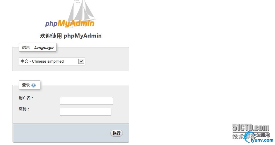

四.配置使用phpMyadmin
  • 下载到数据包。
9
10
11
   我这里是下载解压到了/tmp目录下。
   #unzip phpMyAdmin-4.0.5-all-languages.zip
   #cd phpMyAdmin-4.0.5-all-languages
   #cd /usr/local/apache22/htdocs/
   #mkdir pma
   #mv /tmp/phpMyAdmin-4.0.5-all-languages/* pma
   #cd pma
   #cp config.sample.inc.php config.inc.php
   #vim config.inc.php
   $cfg['blowfish_secret']='sdklscsd12'    找到这一行,生成密码串,写在这里。
   #openssl rand -hex 8    生成一串随机数字。
    这里要注意的是:这里登陆需要密码。所以要给自己的mysql设置好密码哦
一个基于图形化的MYSQL管理工具就可以使用了。
