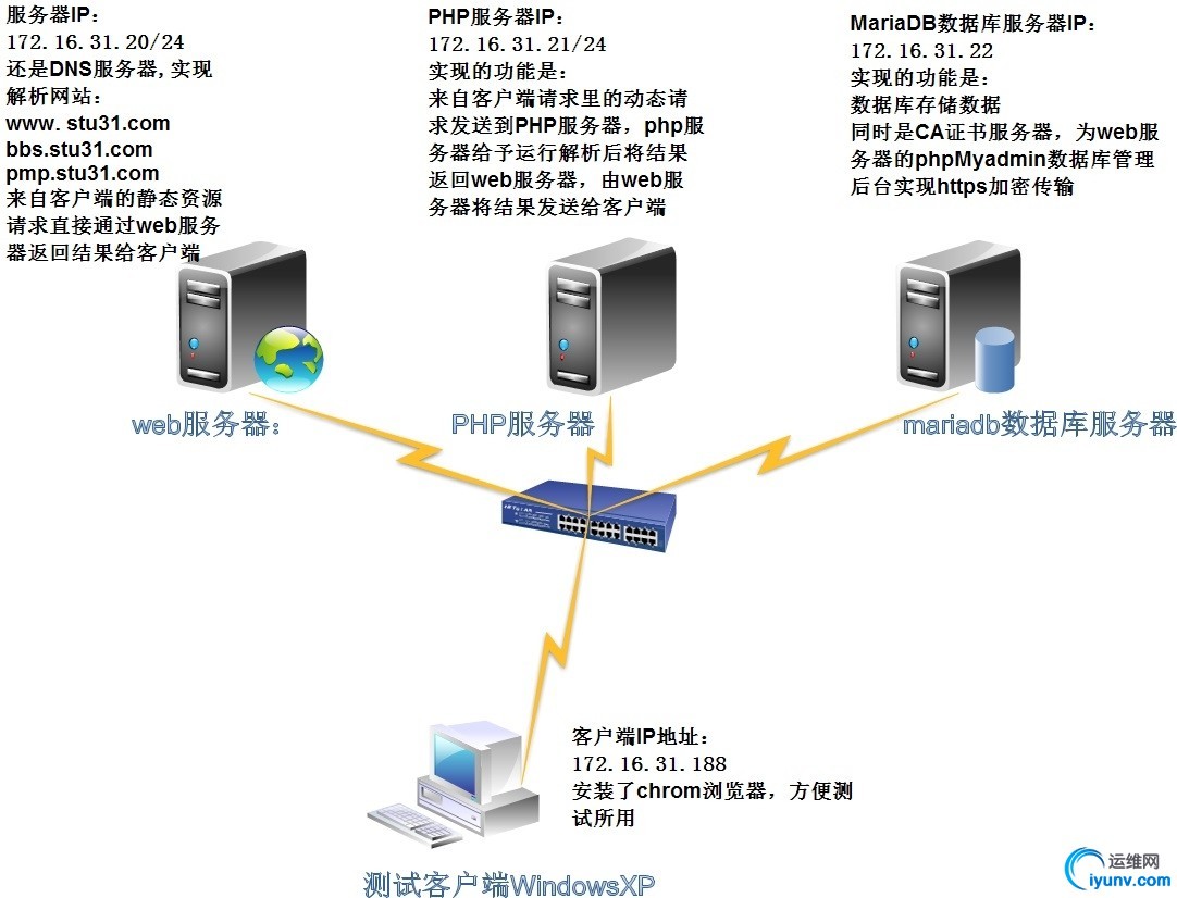

动静分离能有效提升站点访问效率,此时apache工作在反向代理模式。PHP不在作为apache的模块。而是以独立服务器的方式运行。两者之间通过fcgi机制建立通讯。

五.切换到httpd服务器,创建虚拟主机,结合php。
1.编辑httpd主配置文件:
[iyunv@www~]# vim /etc/httpd24/httpd.conf

2.编辑虚拟主机配置文件
9
10
11
12
13
14
15
[iyunv@www~]# vim  /etc/httpd24/extra/httpd-vhosts.conf
    ServerAdmin www.stu31.com
    DocumentRoot "/web/vhosts/www1/wp"
    ServerName www.stu31.com
    ProxyRequests Off
    ProxyPassMatch  ^/(.*.php)$ fcgi://172.16.31.22:9000/web/vhosts/www1/wp/$1
    ErrorLog"/web/vhosts/www1/logs/www-error_log"
    CustomLog"/web/vhosts/www1/logs/www-access_log" common
        Options none
        AllowOverride none
        Require all granted
注意:
ProxyRequests Off   #这里是关闭正向代理
#这里是客户端的以.php结尾的URL的请求都反向代理到PHP服务器运行

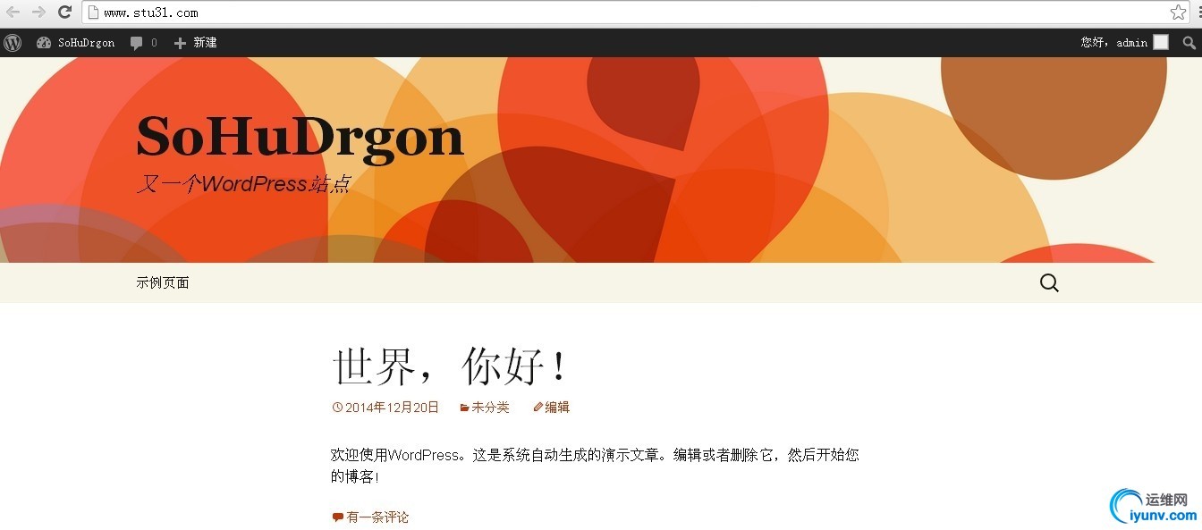

4.重新启动服务:
使用windowsXP客户端测试:将客户端ip和dns设置好:
安装完成后输入地址访问博客。
这时候图片是显示不出来的,图片是静态的,需要放到httpd主机上。
我们先设置好博客:
登录博客:
5.将php主机wordpress目录scp到httpd主机。
[iyunv@php~]# scp -r /web/vhosts/www1/wp/ root@172.16.31.20:/web/vhosts/www1/wp/
再次刷新页面。

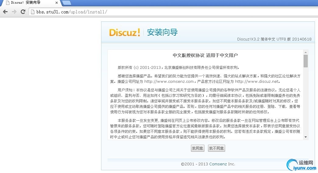

打开浏览器,输入对应域名地址。
同意继续:
全新安装
继续安装:
6.出来一大推权限问题,回到php主机,给上面这些文件可写权限。
[iyunv@phpbbs]# chmod -R go+w /web/vhosts/www1/bbs/upload/config/
[iyunv@phpbbs]# chmod -R go+w /web/vhosts/www1/bbs/upload/data/
[iyunv@phpbbs]# chmod -R go+w /web/vhosts/www1/bbs/upload/uc_*
继续安装
输入上面创建的针对bbs的数据库服务器ip地址,数据库名称和密码以及新建管理员用户和密码:
安装完成
安装完成访问:注意地址哦!o(∩_∩)o
这时候还是图片出不来,需要再次将readme upload  utility拷贝到httpd主机。

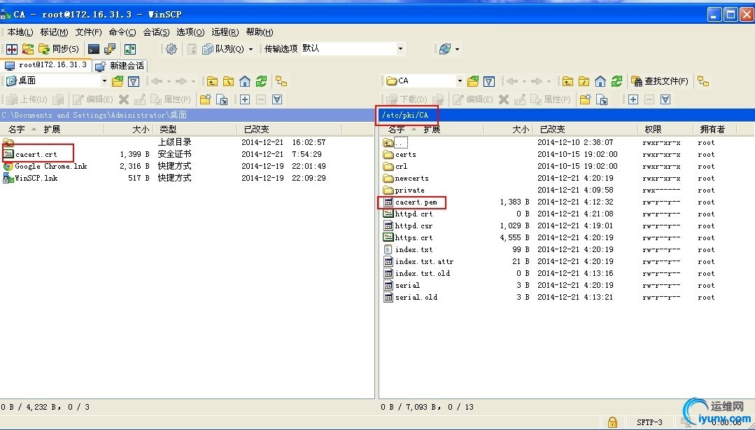

7.将CA服务器里的证书拷贝到windowsXP里面安装测试
拷贝的是CA服务器的证书哦!别拷贝错误啦!
安装证书在客户端:
安装完成后进行测试:
