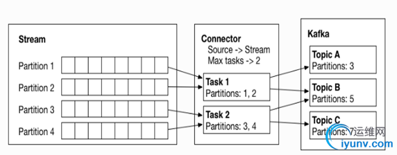

  Tasks:每个kafka connector可以初始化一组task进行数据的拷贝
  Workers:逻辑上包含kafka connector和tasks用来调度执行具体任务的进程,具体执行时分为standalone模式和distributed模式
  见下图,这个是kafka上游的数据stream过来后,定义好对应的kafka connector后,分解为一组tasks然后push数据到kafka的不同topic
