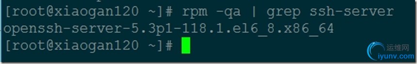

  安装sshd-server
  查询服务是否安装:
  rpm -qa | grep openssh-server
  若没有安装,可使用如下命令进行安装:
  yum -y install openssh* #安装所有openssh软件包

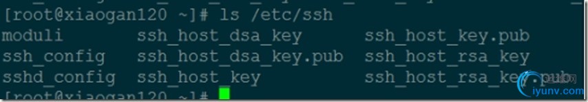

  sshd服务配置文件位于/etc/ssh目录下!
  ls /etc/ssh
  ssh_config ---> 客户端配置文件
  sshd_config  ---> 服务器端配置文件

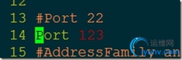

  vim /etc/ssh/sshd_config
  修改默认端口配置:
  #Port 22
  改为:
  Port 123
  保存退出,并重启sshd服务:
  service sshd restart

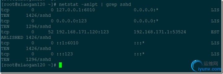

  查看监听端口是否生效:

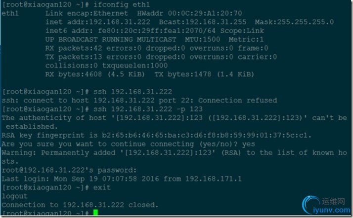

  netstat -anlpt | grep ssh
  通过本机远程连接测试!(本机远程连接本机!)本机即使客户端,也是服务端
  ssh 192.168.31.222 -p 123 #指定端口远程连接

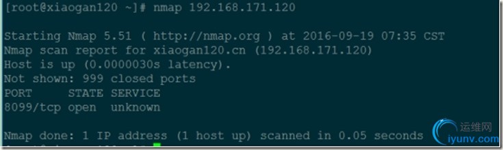

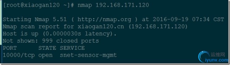

  2. 扫描某IP地址开放端口
  nmap 192.168.171.120
  这里我发现,当设置ssh开放端口在1000以内是扫描不出来的!!!而且若是指定到其他服务的端口上时,扫描到的服务名称就是该服务的名称!!!
  这就是为什么我们要修改端口的意思!!!让别人不知道我们的哪个端口是sshd服务的端口!

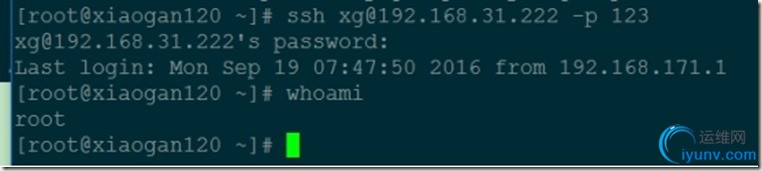

  编辑/etc/passwd文件,修改如下:
  修改:root:x:0:0:root:/root:/bin/bash
  为:root:x:0:0:root:/root:/bin/nologin #禁止root用户登录
  修改:xg:x:500:500::/home/xg:/bin/bash
  为:xg:x:0:0::/home/xg:/bin/bash #普通用户提权

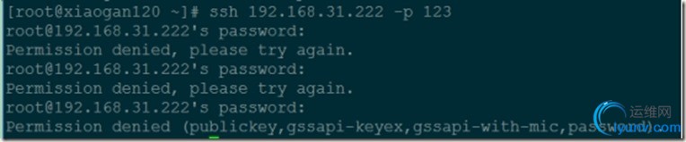

  远程连接测试:
  root用户连接测试
  xg用户连接测试:
  另外,改下面内容后,xg用户也是登录不上的。只判断UID是否为0,不查看用户名的:
  改:
  #PermitRootLogin yes
  为:
  PermitRootLogin no
  测试:
  ssh xg@192.168.31.222
  xg@192.168.31.222's password:
  Permission denied, please try again.

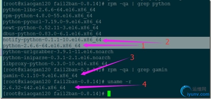

  由配置文档得知,安装本源码程序需要
  1. Python版本为2.4或以上
  2. pyinotify版本为0.8.3或以上
  3. gamin版本为0.0.21或以上
  4. Linux内核版本在2.6.13或以上
  查看依赖关系已满足条件!

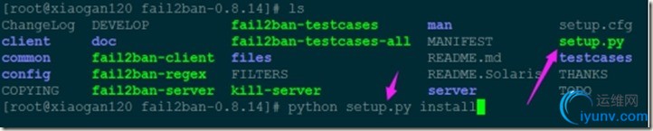

  切换到源码文档目录,进行安装,执行如下命令:
  python setup.py install

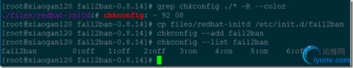

  安装完成后,为了便于后期的管理操作,以及添加开机启动等,我们需要将fail2ban启动脚本复制到/etc/init.d目录下. 根据/etc/init.d目录下的文件特点,他们都存在chkconfig配置项,在源码目录中通过grep查找
  grep chkconfig ./* -R --color #在当前目录下,查找所有文件中,存在chkconfig字段的文件
  cp files/redhat-initd /etc/init.d/fail2ban #拷贝启动脚本到目标位置
  chkconfig --add fail2ban #添加开机启动项fail2ban
  chkconfig --list fail2ban #查看

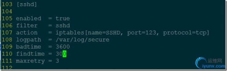

  maxretry = 5  #最大错误次数
  #5分钟内3次密码验证失败,禁止用户IP访问主机1小时。 配置如下
  bantime  = 3600   #禁止用户IP访问主机1小时
  findtime  = 300    #在5分钟内内出现规定次数就开始工作
  maxretry = 3    #3次密码验证失败

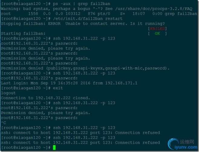

  保存退出后,重启fail2ban服务
  /etc/init.d/fail2ban restart #重启服务
  ssh远程连接,测试是否生效
  ssh 192.168.31.222 -p 123 #故意三次输错密码后,重新连接!
  [iyunv@xiaogan120 ~]# ssh 192.168.31.222 -p 123
  ssh: connect to host 192.168.31.222 port 123: Connection refused
  1. 查看防火墙规则:
  iptables -L |tail -4
  2. 查看fail2ban状态:
  fail2ban-client status
  3. 查看fail2ban详情:
  fail2ban-client status sshd
  4. 查看fail2ban日志文件:
  tail /var/log/fail2ban.log
  [iyunv@xiaogan120 ~]# iptables -L |tail -4
  Chain fail2ban-SSHD (1 references)
  target     prot opt source               destination
  REJECT     all  --  192.168.31.222       anywhere            reject-with icmp-port-unreachable
  RETURN     all  --  anywhere             anywhere
  [iyunv@xiaogan120 ~]# fail2ban-client status
  Status
  |- Number of jail: 1
  `- Jail list: sshd
  [iyunv@xiaogan120 ~]# fail2ban-client status sshd
  Status for the jail: sshd
  |- filter
  |  |- File list: /var/log/secure
  |  |- Currently failed: 0
  |  `- Total failed: 3
  `- action
     |- Currently banned: 1
     |  `- IP list: 192.168.31.222
     `- Total banned: 1
  [iyunv@xiaogan120 ~]# tail /var/log/fail2ban.log

  [DEFAULT]
  bantime  = 3600       禁止此用户IP访问主机1小时
  findtime  = 300在5分钟内内出现规定次数就实施动作,默认时间单位:秒
  maxretry = 3密码验证失败次数最大值为3
  filter = sshd
  protocol = tcp协议为TCP
  action = iptables[name=SSH, port=ssh, protocol=tcp]  所采用的工作,按照名字可在action.d目录下找到
  [sshd]
  port    = ssh
  logpath = /var/log/secure  检测的系统的登陆日志文件,这里要写sshd服务日志文件的路径
  最后保存设置

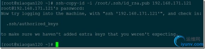

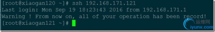

  第二步:上传公有密钥到服务器
  ssh-copy-id -i /root/.ssh/id_rsa.pub 192.168.171.121
  第三步:尝试远程连接服务器
  ssh 192.168.171.121
  看到了么?没有输入密码,就直接登录了!!!

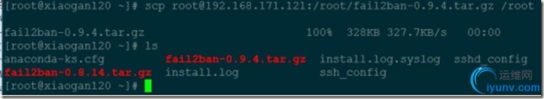

  从远程服务器复制到本地服务器:
  从远程复制到本地的scp命令与上面的命令雷同,只要将从本地复制到远程的命令后面2个参数互换顺序就行了。
  实例:
  scp root@192.168.171.121:/root/fail2ban-0.9.4.tar.gz/root
  #已root用户身份,从192.168.171.121拷贝/root/fail2ban-0.9.4.tar.gz文件到/root目录下!
  scp /root/sshd_config 192.168.171.121:/root
