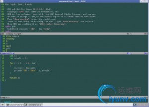

  好了,我们现在按空格键,在当前窗口下方会打开一个小窗口(command-line窗口),这就是vimgdb的命令窗口,可以在这个窗口中输入任何合法的gdb命令,输入的命令将被送到gdb执行。现在,我们在这个窗口中输入”gdb“,按回车后,command-line窗口自动关闭,而在当前窗口上方又打开一个窗口,这个窗口是gdb输出窗口。现在vim的窗口布局如下(我又按空格打开了command-line窗口):
点击查看大图  小技巧: command-line窗口是一个特殊的窗口,在这种窗口中,你可以像编辑文本一样编辑命令,完成编辑后,按回车,就会执行此命令。你要重复执行某条命令,可以把光标移到该命令所在的行,然后按回车即可;你也可以对历史命令进行修改后再执行。详见”:help cmdline-window“。
  接下来,在command-line窗口中输入以下命令:
cd ~/tmp
file sample
  这两条命令切换gdb的当前工作目录,并加载我们编译的sample程序准备调试。

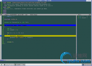

  现在使用vim的移动命令,把光标移动到sample.c的第7行和14行,按”CTRL-B“在这两处设置断点,然后按”R“,使gdb运行到我们设置的第一个断点处(“CTRL-B“和”R“都是gdb_mappings.vim定义的键绑定,下面介绍的其它调试命令相同)。现在vim看起来是这样:
点击查看大图  断点所在的行被置以蓝色,并在行前显示标记1和2表明是第几个断点;程序当前运行到的行被置以黄色,行前以”=>”指示,表明这是程序执行的位置(显示的颜色用户可以调整)。

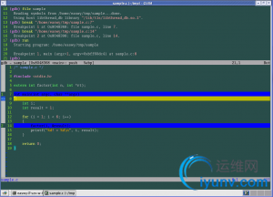

  接下来,我们再按”C“,运行到第2个断点处,现在,我们输入下面的vim命令,在右下方分隔出一个名为gdb-variables的窗口:
:bel 20vsplit gdb-variables
  然后用”v“命令选中变量i,按”CTRL-P“命令,把变量i加入到监视窗口,用同样的方式把变量result也加入到监视窗口,这里可以从监视窗口中看到变量i和result的值。

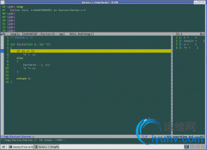

点击查看大图  现在我们按”S“步进到factor函数,vim会自动打开factor/factor.c文件并标明程序执行的位置。我们再把factor()函数中的变量n加入到监视窗口;然后按空格打开command-line窗口,输入下面的命令,把变量*r输入到变量窗口:
createvar *r
  现在,vim看起来是这样的:
点击查看大图  现在,你可以用”S“、”CTRL-N“或”C“来继续执行,直至程序运行结束。

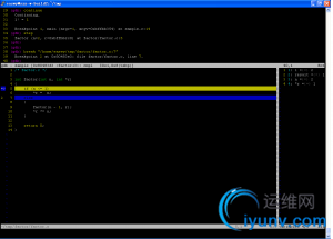

  再附上一张抓图,这是使用putty远程登录到linux上,在终端vim中进行调试。这也是我为什么喜欢vimgdb的原因,因为它可以在终端vim中调试,而clewn只支持gvim:
点击查看大图  因为我不常使用gdb调试,所以本文仅举了个简单的例子,以抛砖引玉。欢迎大家共享自己的经验和心得。
