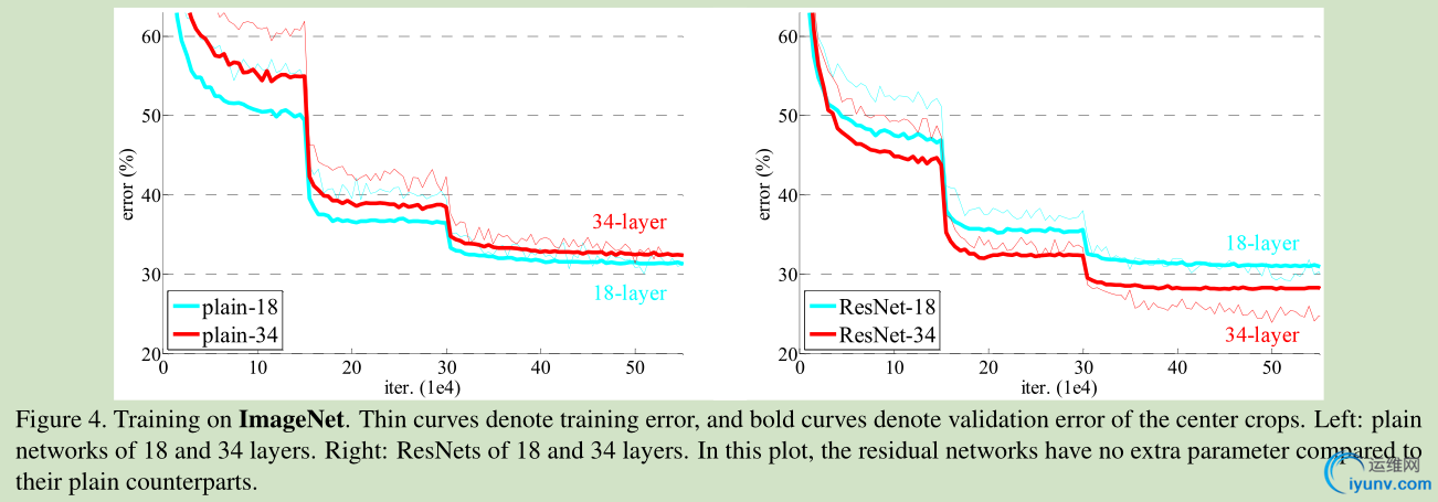

  当收敛问题解决后,又一个问题暴露出来:随着网络深度的增加,系统精度得到饱和之后,迅速的下滑。让人意外的是这个性能下降不是过拟合导致的。如文献 [11, 42]指出,对一个合适深度的模型加入额外的层数导致训练误差变大。如下图所示:
  如果我们加入额外的 层只是一个 identity mapping,那么随着深度的增加,训练误差并没有随之增加。所以我们认为可能存在另一种构建方法,随着深度的增加,训练误差不会增加,只是我们没有找到该方法而已。

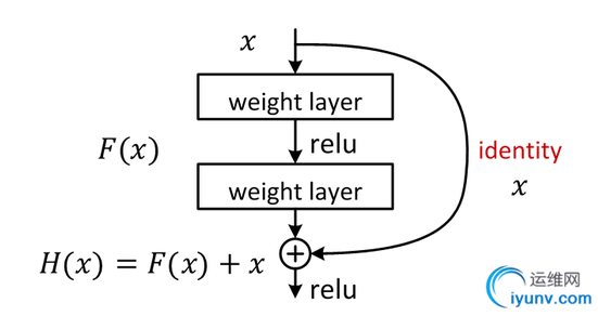

  这里我们提出一个 deep residual learning 框架来解决这种因为深度增加而导致性能下降问题。 假设我们期望的网络层关系映射为 H(x), 我们让 the stacked nonlinear layers 拟合另一个映射, F(x):= H(x)-x , 那么原先的映射就是 F(x)+x。 这里我们假设优化残差映射F(x) 比优化原来的映射 H(x)容易。
  F(x)+x 可以通过shortcut connections 来实现,如下图所示:

图2为一个模块。A building block
公式定义如下:
这里假定输入输出维数一致,如果不一样,可以通过 linear projection 转成一样的。

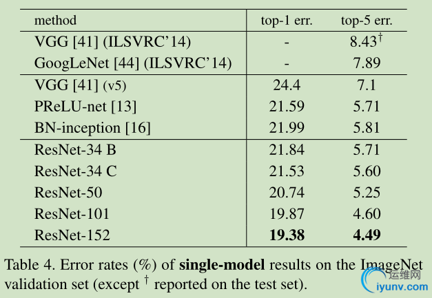

  最后是在Large Scale Visual Recognition Challenge 2012 (ILSVRC2012) 的结果对比
  介绍了新的residual unit,使训练更容易, 并且improves generalization。

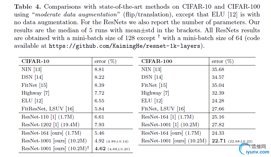

1 Introduction
  Residual Units:
上篇文章中, h(xl)=xl,是输入,f是Relu,x(l+1)是输出。如果h(xl)和f(yl)都是identity mappings, 信息就会直接从shortcut直接传输。
为了明白skip connections的作用,文章进行了分析与实验,发现identity mapping h(xl)=xl可以取得最快的error reduction和lowest training loss(参与实验的有 scaling,gating, 1x1convolutions)。
这里使用ReLU和BN放置于weightlayer前,作为新的residual unit,如下图:
新的结构更容易训练也更容易泛化,使用它建立了1001层网络。
另外在上篇文章中200层网络就开始过拟合,这里对其进行改进。

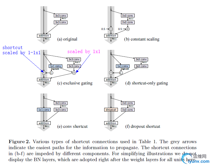

  如果我们做一点小的调整,加入一个比例因子λ:h(xl)=λlxl那么:
反向传播变为:
  那么对于深层网络,如果λ大于一就容易成指数爆炸,如果小于1就容易弥散,那么我们原本的shortcut就会被堵塞,反向传播更多的经过权重层,导致优化困难。
如果将h(xl)换做更复杂的变换,如1x1convolution,那么其中的第一项就会变为∏L−1i=lh′,h’代表h的导数,这也可能堵塞训练过程。
3.1 Experiments on Skip connections
事实上, shortcut-only gating和1x1包含原来的identity shortcut, 其表达能力应该更强,但是造成其结果degradation的原因是优化问题,而非representational abilities。

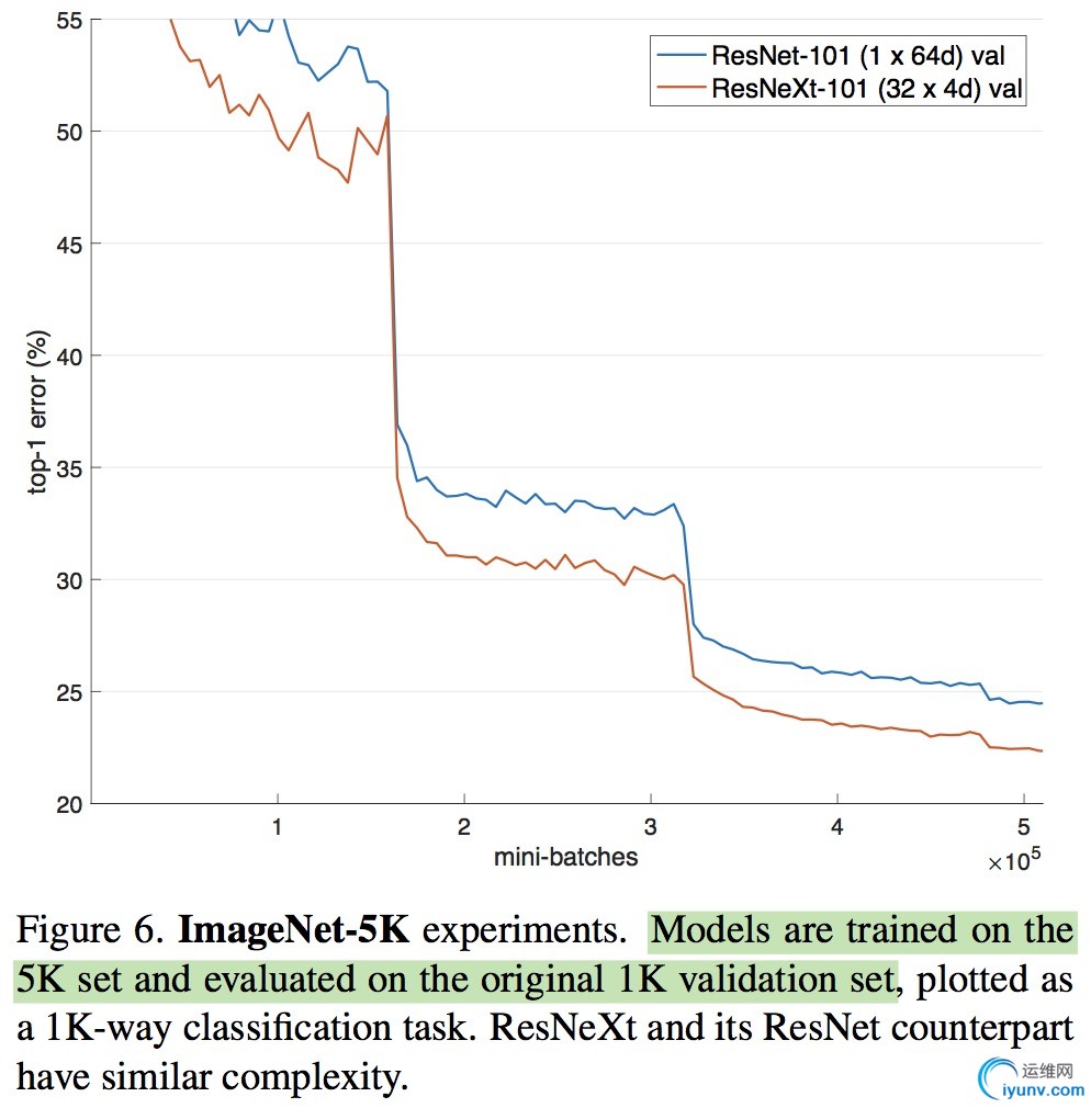

  这个是全明星阵容的paper,提出了深度模型另一个重要的需要考量的纬度:cardinality。(用简单的方式做不简单的事情)
  众所周知,提高模型的performance,最直接的就是从模型的depth和width入手,即加深网络的深度,让网络变得更胖点(宽度,即layer的filter的数目)
  但是这会有问题:1)网络越深,越难训练;2)网络越宽,模型复杂度越高,计算量越大,需要显存越多。
  那有没有办法,在保持模型现有的复杂度的情况下,提高模型的学习能力?
  该论文从这个角度出发,提出了考量模型的另一个纬度:cardinality(即模型split-transform-merge的集合的数目,笔者理解就是一个block里面,branches或者paths的个数)
  先看图: DSC00033.jpg
  fig1的左图就是今年火爆的resnet的一个block的经典形式,而右图是该论文提出的ResNeXt (suggesting the next dimension) 的一个block。
  很显然resnet的cardinality为2(ResNets [13] can be thought of as two-branch networks where one branch is the identity mapping.),而ResNeXt的cardinality设为C(这里不包括identity mapping)。
