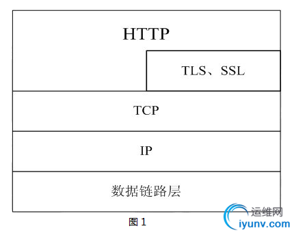

【HTTP协议及连接的建立】  HTTP( Hyper Text Transfer Protocol超文本传输协议的缩写)是一个客户端和服务器端请求和应答的标准(TCP)。HTTP协议通常承载于TCP协议之上,有时也承载于TLS或SSL协议层之上,这个时候,就成了我们常说的HTTPS。
如下图:

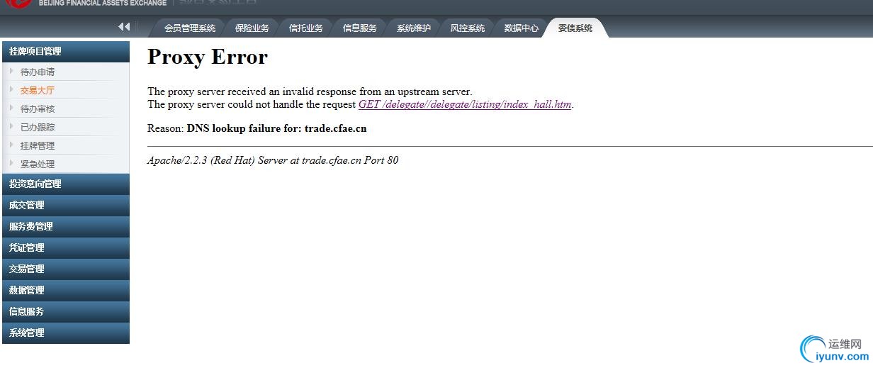

【页面无法打开问题排查】  页面无法打开这类问题在系统初次部署时经常遇到,我们可以根据上节所介绍的HTTP建立连接的步骤逐步进行排查。
  例如某项目打开页面展示如下:

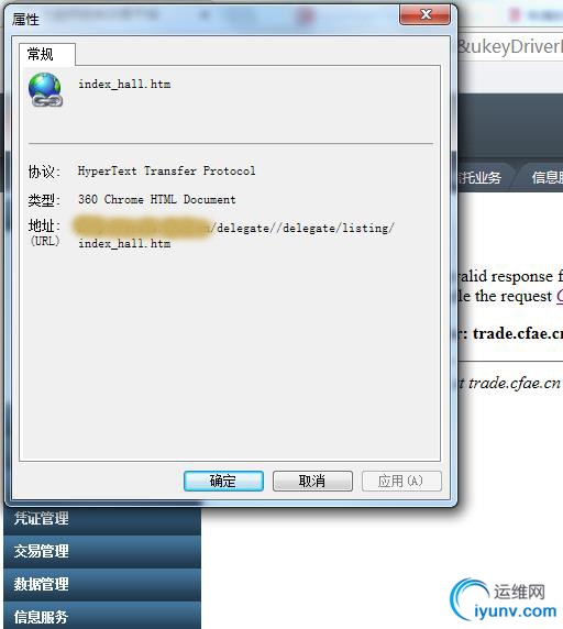

  ▲实际问题排查

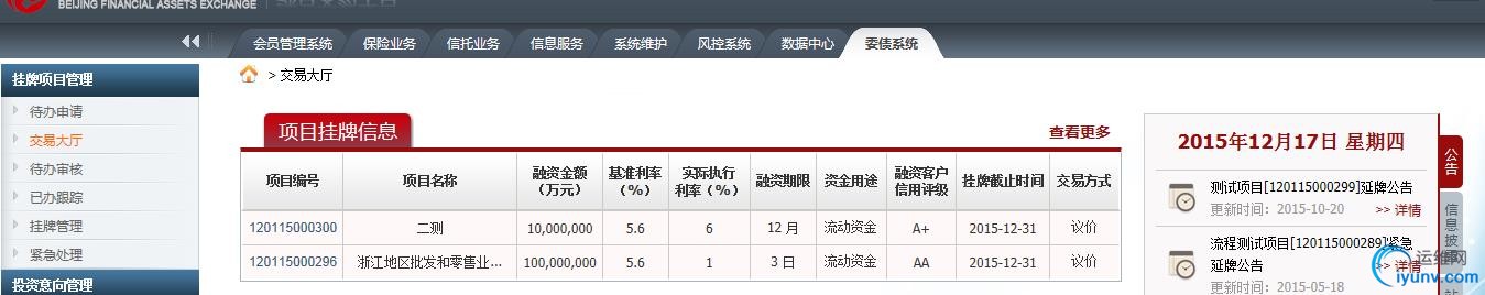

我们在菜单”交易大厅”链接上,点击右键,查看属性如下图:
  图中URL指出,这个菜单访问的URL地址为
  http://xxxxx.xxxx.xx/delegate//delegate/listing/index_hall.htm
  xxxxx.xxxx.xx/delegate为该系统固定域名,delegate/listing/index_hall.htm为文件相对位置。然后,在工程目录下查找该文件。
  图中展示文件名与该文件相对位置匹配,可以排除无法访问是由于URL地址中文件不存在导致。

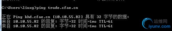

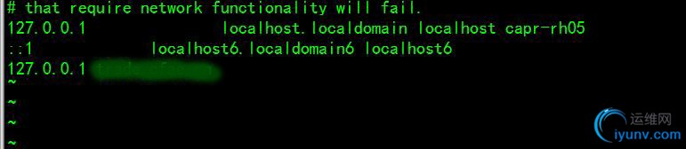

我们测试的程序部署在内网环境,需要进行HOSTS。检查本地HOSTS文件,相关配置如下:
图中标明域名xxxxx.xxxx.xx已映射到IP地址xx.xx.xx.xx.我们再通过命令行进行检查:
DSC0005.jpg   可以排除HOSTS文件配置不正确或网络存在问题导致页面无法打开。
  3.网络
如果在上一步最后检查时,提示请求超时,有可能是本机与服务器之间存在网络问题。我们排查的第三个节点就是网络是否正常。
首先,需要排除是否本机与服务器不在同一个网络环境,比如一个在内网,一个在公网这种情况。
另外,可能是服务器IP地址发生了变化。查看服务器IP可在命令行下使用ipconfig(linux为ifconfig,需root用户),如果发现IP发生变化,需要检查IP是否为静态IP。
  最后,需要检查防火墙是否关闭或配置是否正确。

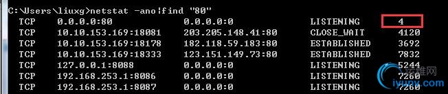

如果服务启动时,提示Socket bind failed:[XXXX],则通常为XXXX端口正在被占用。查看该端口被哪个进程占用,可以在服务器上输入netstat –anp|grep 端口号(windows为在命令行中输入netstat –ano|find “端口号”),如图2、图3
  图2
  图3
  红框内为实际占用程序pid,LISTEN/LISTENING表示为监听端口。获取到pid后,可以考虑关闭该进程或者修改服务使用端口。

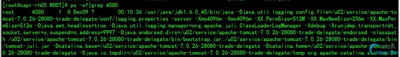

我们到55.82服务器上对进程所对应的端口,现在已知应用占用的端口是28080,输入netstat –anp|grep 28080:
  得到进程PID为4580,再查看4580进程:
DSC00010.jpg 进程与需要连接的服务匹配,可以排除端口占用导致页面无法打开。

经过上面一系列的排查发现好像各个环节都是正常的,那还有哪些问题可以会导致页面无法打开?
上一步排查过程中,我们可以发现该tomcat使用的端口为28080,在实际访问的URL(http://trade.cfae.cn/delegate//delegate/listing/index_hall.htm)中,我们没有看到指定访问端口为28080的相关内容,这也许就是问题的原因。
在HTTP链接中,如果访问时没有指定访问端口,则通过80端口进行链接,那么整个部署中,肯定存在某个环节将发送到80端口的请求转发到28080端口。因此,下一步我们就来检查下Apache配置,看是否是使用了反向代理机制进行转发并导致页面无法打开。
▲实际问题排查
在55.82服务器上,打开/etc/httpd/conf/httpd.conf文件,发现有如下配置:

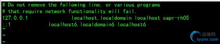

DSC00011.jpg   这段配置,说明Apache会根据http://xxxxx.xxxx.xx/delegate 中的/delegate的请求转发到xxxxx.xxxx.xx。前面已经说过,xxxxx.xxxx.xx是内网的域名,那么服务器进行请求时,同样要在HOSTS文件中进行配置,那再检查下服务器上的HOSTS文件:
  服务器上并没有进行HOSTS配置。下面我们可以通过修改Apache配置或者修改HOSTS文件进行处理。修改Apache配置可以将配置段中xxxxx.xxxx.xx替换为127.0.0.1,保存后重启httpd服务;修改HOSTS文件可以添加127.0.0.1xxxxx.xxxx.xx后保存。
  在这里,采用了第二种方法:
  然后再进行访问,页面成功打开。

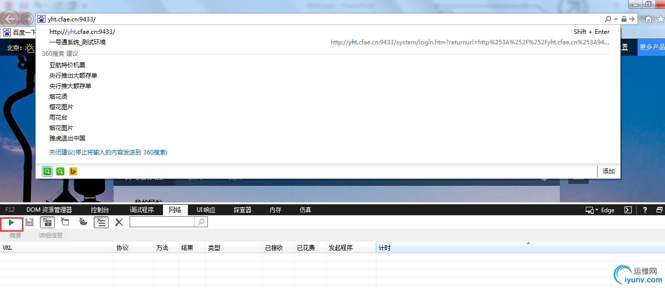

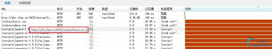

1.页面内容长时间无法加载
有一次,某个部署在内网的项目因需要,映射到了外网,但是映射的时候采用的是端口转换的方式,也就是应用实际使用的端口是9040,映射到外网使用的端口是9433。映射之后,发现页面可以打开,但是打开非常缓慢,而且大部分元素、样式等无法显示。
遇到这种情况,我们可以通过开发人员工具中的网络分析进行查看。低版本IE可通过安装HttpWatch插件查看。
按F12打开开发人员工具,选择网络,点击启用网络流量获取。输入域名后回车,此时下面会显示浏览器与服务器之间的数据交互。
  如下图:
  图中可以看出,大量请求结果显示为已挂起,再检查下这些请求的URL地址,发现请求的端口是内网的端口号,所以导致这些样式无法展示。如果程序是通过配置方式定义的端口号,修改下相应配置,再重启进程就可以避免这种情况。

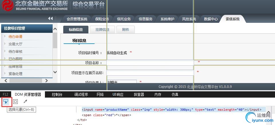

2.网页前台校验规则查看

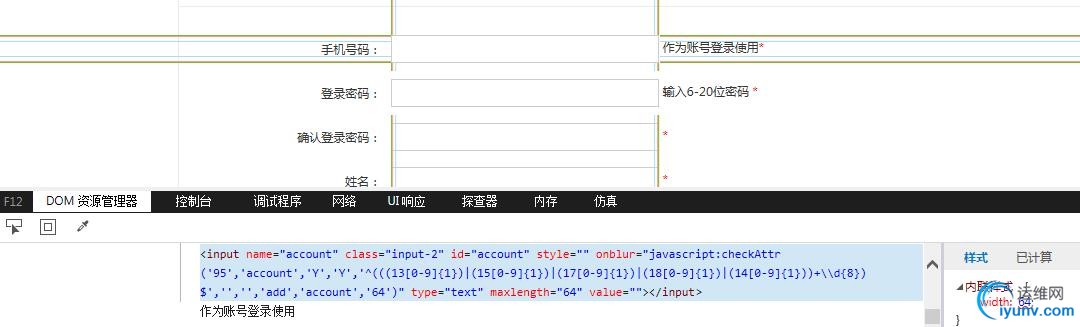

通常,在测试一些页面时,前台会对输入项的内容进行校验,比如注册页面的联系方式、邮箱、地址长度等。我们可以使用开发人员工具,可以方便快捷的查看某些元素的校验规则,从而快速的查找出校验规则是否存在问题。
比如输入框的长度限制,打开开发人员工具,选中DOM资源管理器,通过选择输入元素,对前台输入校验进行检查。
  如下图:
DSC00017.jpg   可以看到这里对项目名称进行了最大输入长度的限制为40,再根据数据库中相应字段的长度,就能够判断出是否可能存在问题。
  再例如检查手机号码的校验
  如下图:
DSC00018.jpg   图中看到对手机号码校验规则是'^(((13[0-9]{1})|(15[0-9]{1})|(17[0-9]{1})|(18[0-9]{1})|(14[0-9]{1}))+\\d{8})$'。
  当然有是否这些校验是写在script里面,也有时候是在后台校验。
