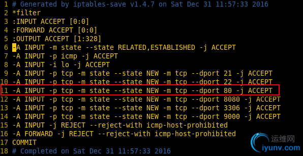

2.2修改iptables的配置文件来开启端口
  使用
  vim /etc/sysconfig/iptables
  命令修改 iptables 防火墙配置文件,添加一行内容如下:
  -A INPUT -p tcp -m state --state NEW -m tcp --dport 80 -j ACCEPT
  如图所示:
  然后重启防火墙:
  service iptables restart
  这样就可以通过宿主机访问虚拟机的网络服务了。
