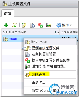

  Figure 7随后对导出的主机配置文件进行编辑

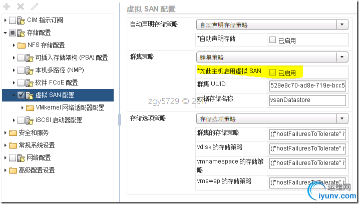

  Figure 8中文叫做“虚拟SAN配置”,我们需要禁用这个主机上的VSAN功能,去掉已启用的对勾;同时把不需要的修改项都去掉
  Figure 9英文环境下看到的是这样
  Figure 10确认后编辑,刷新查看上次编辑时间,确认准确之后进行“刷机”

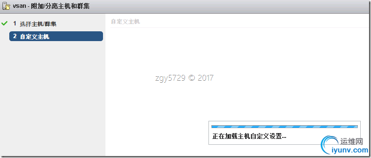

  Figure 12附加刚才那个需要进行VSAN禁用的主机后点击下一步
  Figure 13进行主机自定义配置

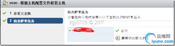

  Figure 15最后进行修复操作,主机不用重启

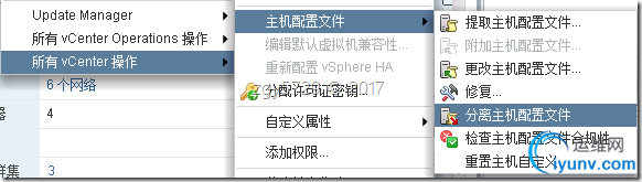

  Figure 17分离配置文件
