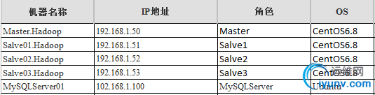

  这里根据之前第一篇文章的规划,我们至少需要再克隆出三台计算机,作为DataNode数据节点的数据存储。之前的上一台机器作为Master主节点进行管理。
  这里先来梳理一下整个Hadoop集群的物理架构图,大家有一个直接的观念和认识,上表中已经和明确了,总共需要5台服务器来使用,四台用来搭建Hadoop集群使用,另外一台(可选)作为MySQL等外围管理Hadoop集群来使用。
  我们在开发的时候一般也是直接通过连接外围的这台机器来管理Hadoop整个集群。
  根据上面的物理规划图应该对整个架构有一个清晰的认识了,好,咱们进行实操。

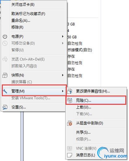

  关于在VMWare中进行虚拟机的拷贝是一个比较简单的过程。截图如下:
  然后,就是下一步就行了,这里需要记住的是,一定要选择克隆一个完整的而不是快照。
  然后,根据计算机名输入机器名就可以了。克隆之后的机器如下:

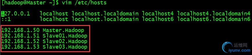

  首先,进入各个机器中更改Hosts文件和计算机名,在上一篇文章我已经介绍过了,大家可以上一篇翻阅,这里直接写出脚本如下:
vim /etc/sysconfig/network
vim /etc/hosts
  计算机名和Hosts配置文件按照之前规划完成就行了,同样网络的IP地址也是按照规划设置成固定的地址。

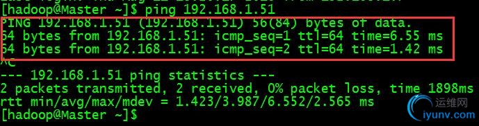

  在配置完这一切之后,重启完各个机器之后,确保各个节点之间可以ping 通(重点!!!)。

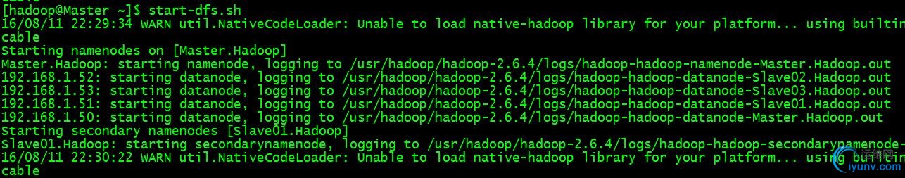

  启动整个集群的HDFS,在Master机器上面,用hadoop用户操作,命令如下:
start-dfs.sh

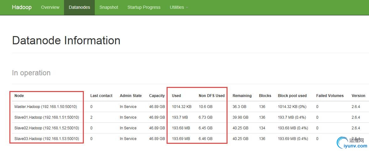

  我们通过浏览器来查看整个集群的HDFS状态,地址为:http://192.168.1.50:50070/dfshealth.html#tab-overview
  可以看到,当前我们的Hadoop集群的HDFS集群已经成功启动,然后我们来看整个集群的存储和节点数;
  从上面的截图我们可以看到,当前的集群存在四个DataNode节点,就是刚才我们配置的Slave文件的IP.这说明我们配置的集群HDFS能够正常运行。

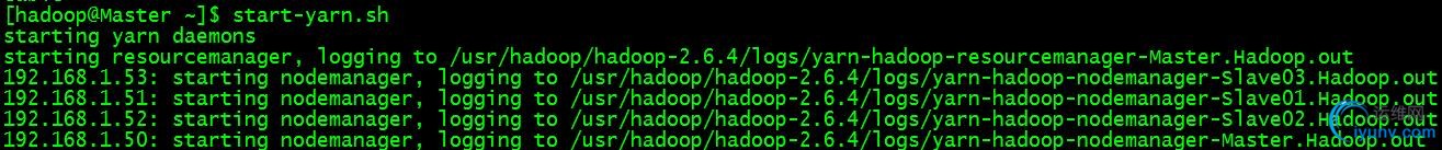

  • 然后,我们来验证一下整个集群的YARN分布式计算框架是否正常可用。
  同样的方式,我们首先来启动Yarn.脚本如下:
start-yarn.sh
  我们通过浏览器来查看整个集群的Hadoop集群状态,地址为:http://192.168.1.50:8088/
  可以看到,当前的Hadoop集群已经存在四个正在运行的节点,而且跑的很Happy.后面的文章我将跟大家分析如何使用这个Hadoop集群。
