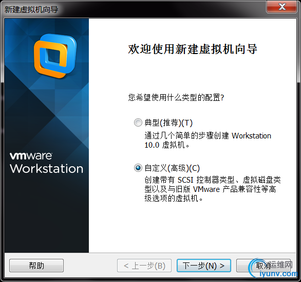

一、在VMware中安装Linux CentOS系统
  使用自定义方式安装CentOS
  先创建虚拟机,然后再在光驱中指定iso镜像文件,再安装linux系统。
  系统安装完成后,关闭操作系统,打开CentOS系统的虚拟机设置,点击处理器,选择“虚拟化..."

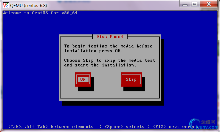

  由于在创建脚本中指定了来宾的图形化工具为VNC --graphics vnc,listen=0.0.0.0,然后通过VNC进入虚拟机,在创建时可指定端口(参考帮助),由于没有指定端口,需要查询一下端口号。
  查看qemu-kvm虚拟机的端口号为 5900
[iyunv@kvm kvmImg]# netstat -antp|grep kvm
tcp        0      0 0.0.0.0:5900                0.0.0.0:*                   LISTEN      2749/qemu-kvm
  通过VNC进入虚拟机
  点击ok,进入系统
  然后就可以通过vnc对系统进行安装设置,安装完成后,需要重启虚拟机,点击重启

  查看帮助,使用list命令
virsh # list
Id    Name                           State
virsh # list --all
Id    Name                           State
-     centos-6.8                     shut off
  使用 list --al列出所有,查看centos-6.8状态是shut off,那接下里想办法把他启动起来
  查看帮助,使用start命令
virsh # start centos-6.8
Domain centos-6.8 started
  start命令后面参数是虚拟机名称,提示已经启动起来,然后通过vnc链接测试,可以登录系统,一个虚拟机完成简单安装。
