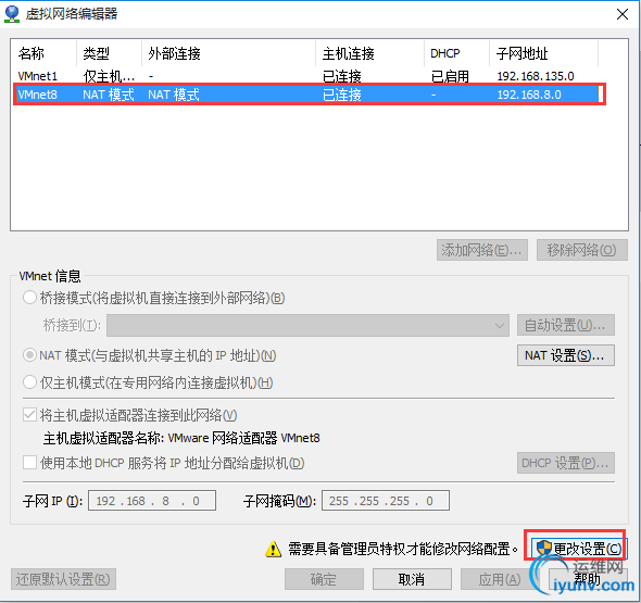

操作系统CentOS6.5,64位操作系统,采用最小化安装,为了能够实现目标,采用VMware 虚拟机来搭建6台服务器,所以建议服务器至少有8G内存;vmware使用的是VMware® Workstation 11.0.0 build-2305329;
网络配置如下:
虚拟机配置如下:

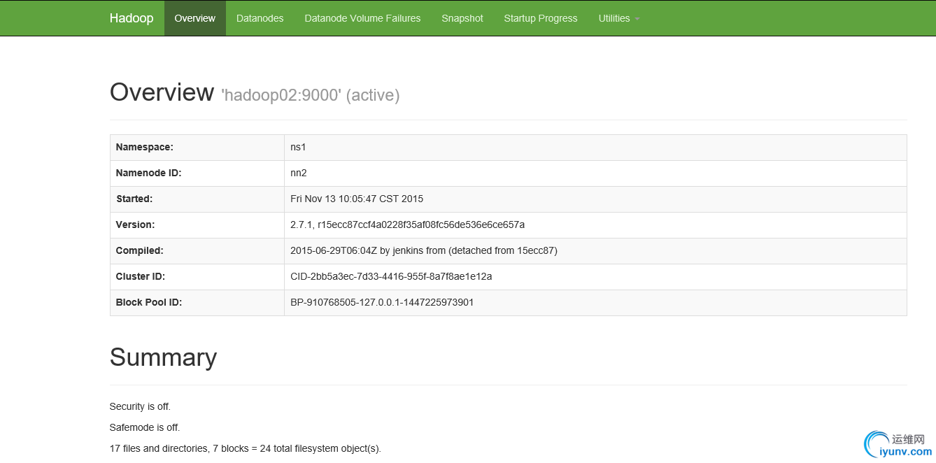

在浏览器中输入:http://hadoop01:50070/,就可以看到如下界面
查看hadoop02:http://hadoop02:50070/
上面可以看到hadoop01是处于active状态,hadoop02是初一standby,接下来测试以下namenode的高可用,当hadoop01挂掉时hadoop02是否能够自动切换;
在hadoop01中kill掉NameNode进程
  • [iyunv@hadoop01 hadoop-2.7.1]# jps
  • 1614 NameNode
  • 2500 Jps
  • 1929 DFSZKFailoverController
  • [iyunv@hadoop01 hadoop-2.7.1]# kill -9 1614
刷新http://hadoop01:50070/,无法访问,
刷新http://hadoop02:50070/
这是hadoop02已经处于active状态了,这说明我们的切换是没有问题的,现在已经完成了hadoop集群的高可用的搭建;
