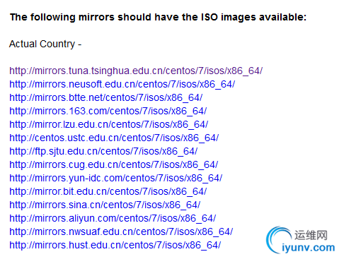

centos7.0 只提供了64位的系统下载: x86_64:
web_host/ centos/7/isos/x86_64, 其中, isos= iso +s: 是指iso镜像文件的复数.

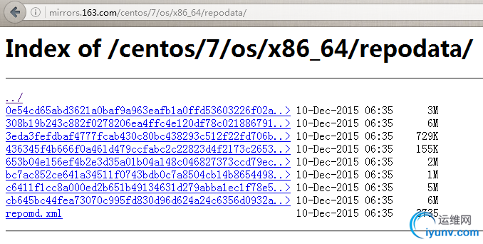

  在配置centos7的dnf仓库的源地址:

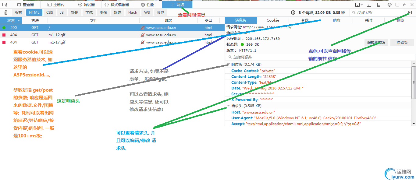

如何判断一个网页的后台架构? 如何查看请求头和服务器的响应头?
  通过ff的f12 工具可以很清楚的查看到这些信息:
todo: 请求头和响应头 就相当于是一些数组, 有key => value组成, 那么如何在php程序中来访问这些内容呢?

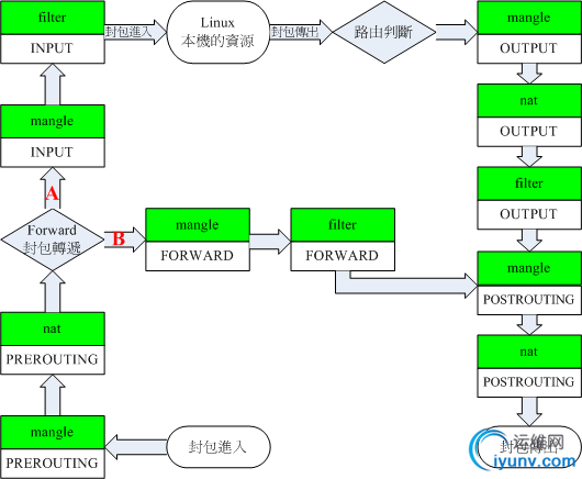

  iptables的理解?
linux的iptables实际上就相当于一个路由器. 路由器的 路由表功能就类似于filter表的功能; 路由器的Nat功能就相当于nat表的功能, 路由器的 service quality, QoS管理就相当于mangle表的功能.
  netfilter是由Rusty Russell提出的Linux 2.4内核防火墙 框架,该框架既简洁又灵活,可实现安全策略应用中的许多功能,
nationality: australia. rust: 生锈, rusty:生锈的. 罗迪斯.拉塞尔.
  {{ 框架
netfilter提供了一个抽象、通用化的框架,作为中间件,为每种网络协议(IPv4、IPv6等)定义一套钩子函数。Ipv4定义了5个钩子函数,这些钩子函数在数据报流过协议栈的5个关键点被调用,也就是说,IPv4协议栈上定义了5个“允许垂钓点”。在每一个“垂钓点”,都可以让netfilter放置一个“鱼钩”,把经过的网络包(Packet)钓上来,与相应的规则链进行比较,并根据审查的结果,决定包的下一步命运,即是被原封不动地放回IPv4协议栈,继续向上层递交;还是经过一些修改,再放回网络;或者干脆丢弃掉。 }}
连线跟踪
连线跟踪是包过滤、地址转换的基础,它作为一个独立的模块运行。采用连线跟踪技术在协议栈低层截取数据包,将当前数据包及其状态信息与历史数据包及其状态信息进行比较,从而得到当前数据包的控制信息,根据这些信息决定对网络数据包的操作,达到保护网络的目的。
当下层网络接收到初始化连接同步(Synchronize,SYN)包,将被netfilter规则库检查。该数据包将在规则链中依次序进行比较。如果该包应被丢弃,发送一个复位(Reset,RST)包到远端主机,否则连接接收。这次连接的信息将被保存在连线跟踪信息表中,并表明该数据包所应有的状态。这个连线跟踪信息表位于内核模式下,其后的网络包就将与此连线跟踪信息表中的内容进行比较,根据信息表中的信息来决定该数据包的操作。因为数据包首先是与连线跟踪信息表进行比较,只有SYN包才与规则库进行比较,数据包与连线跟踪信息表的比较都是在内核模式下进行的,所以速度很快。]]
  iptables: 整个框架是netfilter, 是Rusty Russel提出基于2.4内核的. 包括3个表:
filtr表: 跟主机本身有关的数据包表;
nat表: 跟本机无关, 是做地址转换和端口转换的表;
mangle表, 是更改/控制, 包的高级路由信息的表, 如tos: type of service 更改包的服务类型, 更改包的ttl生存时间, mark特殊标记等等)
  参考 http://blog.chinaunix.net/uid-26617944-id-3263404.html
filter表包括: 三种链: input, output, forward
nat表包括: 三种链: prerouting, postrouting, output.
  对于nat, 包括:snat, dnat, marsquerade(伪装)
最主要的理解地址转换: 进入路由表之前的nat转换 , 是进行snat, 对源地址进行转换. 为什么? 因为路由器的内部 机器,内部网络的 路由条目, 的目的地址, 是"路由器" 出口的ip地址, 内部网络是不知道远程地址的, 所以要对远程回来的包, 的 源地址做转换, 转换成路由器出口的地址. 这就是 为什么 锐捷路由器在内部 无线地址要出去, 为什么要在路由器行做 prerouting 做nat转换的道理
  在内部网络出去的时候, 也会对数据包进行postrouting....
