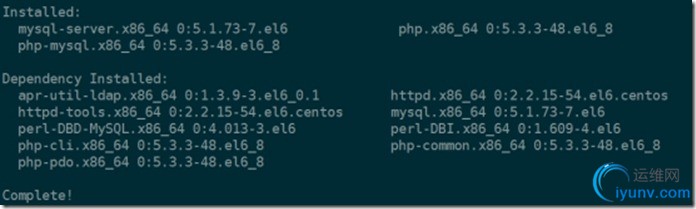

  一. 安装 Apache,MySQL,PHP

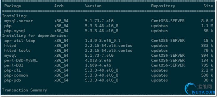

  yum -y install httpd mysql-server php php-mysql
  # httpd是apache的web服务,提供web访问服务
  # mysql-server是数据库服务,mysql是本地访问数据客户端程序,安装server时,会被装上的
  # php 解析php网页
  # php-mysql php与mysql连接程序,是php可以访问数据库
  httpd数错了,没装上,不过php依赖关系时,给装上了

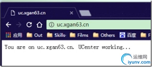

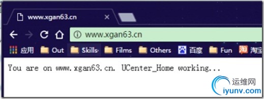

  2.2 配置httpd服务,开启虚拟主机:
  vim /etc/httpd/conf/httpd.conf
  修改如下:
  NameVirtualHost *.80
  修改如下:
  <VirtualHost *:80>
  ServerAdmin webmaster@dummy-host.example.com
  DocumentRoot /var/www/html/ucenter
  ServerName uc.xgan63.cn
  ErrorLog logs/dummy-host.example.com-error_log
  CustomLog logs/dummy-host.example.com-access_log common
  </VirtualHost>
  <VirtualHost *:80>
  DocumentRoot /var/www/html/ucenter_home
  ServerName www.xgan63.cn
  </VirtualHost>
  2.3 重启squid和httpd服务:
  service httpd restart #httpd重启
  2.4 在宿主机中测试如下图:Ok!!!

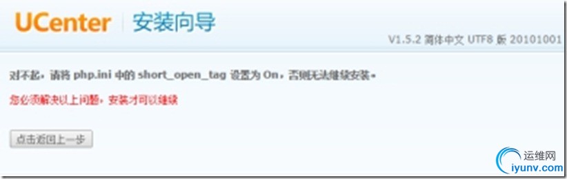

  上图须知,php需开启标签功能
  vim /etc/php.ini
  short_open_tag=on #如下图
  保存退出,推出后,重启httpd服务
  然后宿主机浏览器中F5刷新,点击我同意,如下图

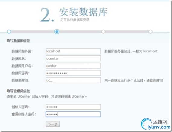

  开始安装数据库,填写之前配置好的信息,并创建管理员密码如下图,点击下一步:
  出现,如下图界面表示,已安装成功!!!,点击下一步:

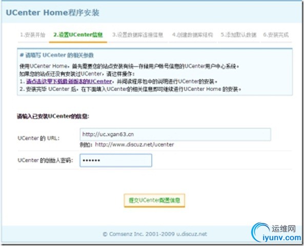

  然后,出现如下图,让我们输入UCenter信息(地址和创世密码),输入后点击提交:
  出现如下图,找不到UCenter,输入IP地址,并点击确认

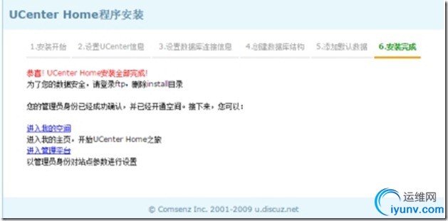

  出现如下图界面,Ok UCenter Home已安装完成,可点击 进入我的空间或进入管理平台进行管理
  ---> 进入我的空间
  ---> 进入管理平台
  Ok,到此时,我们的UCenter和UCenter_Home已搭建完成了!!!
