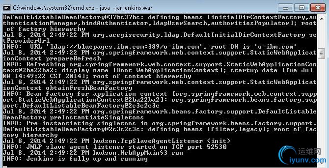

启动 Jenkins
  通过命令行进入安装包所在的目录,运行“java - jar jenkins.war”命令来启动 Jenkins。成功启动后的界面状态如下图所示。
图 1. Jenkins 成功启动

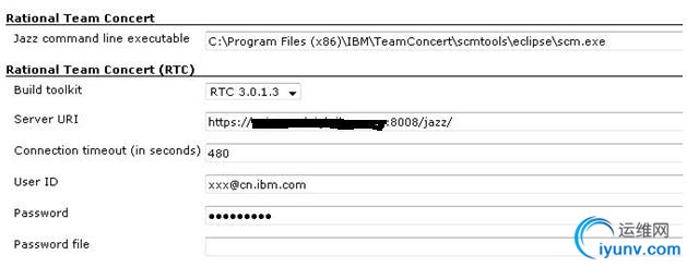

  构建程序包有两种方法,一种是使用 RTC Plugin 和 Team Concert Plugin 来连接开发人员代码所在的统一代码库。我们可以创建一个 Job,选择 Job 类型是 Build a free-style software project,将 Project name 命名为 Request Build,并选择在 master 上执行这个 Job。采取这种方式的时候,需要在 Job 进行配置之前,进入 Configure System 配置系统信息,如下图所示:
图 2. 系统配置中 RTC 的信息

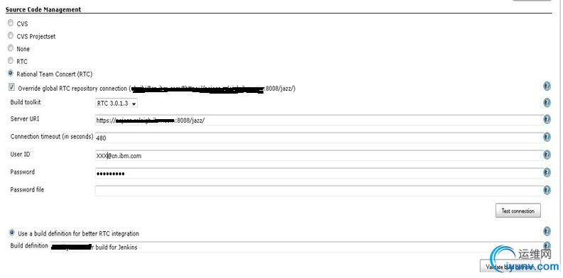

  系统信息配置完成后,再对 Request Build Job 进行设置。Source Code Management 配置的信息如下图所示:
图 3. 项目 Request Build 中 Source Code Management 的配置
  这种方式中的代码资源管理是通过开发人员使用自己的账户连接到 RTC,从 RTC 抓取最新代码到 master 上的 Jenkins 目录中,Jenkins 会创建一个 workspace 来存放这些代码。

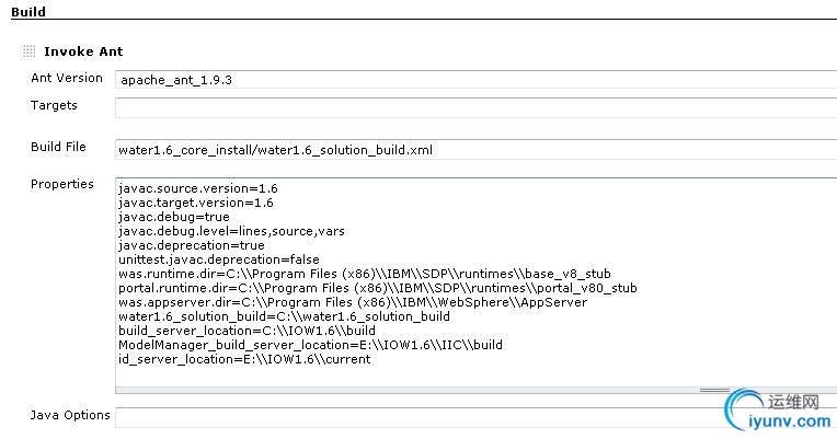

  接下来,再将抓取的代码在 master 上自动构建成应用程序包,需要使用到 build XML 文件和相关的属性信息。然后,继续在 Request Build Job 的 Build 选项中进行设置,如下图所示:
图 4. 项目 Request Build 中 Ant 相关的配置
  上图中设置的 Properties 信息只是一个示例,读者需要根据 build 过程中使用的具体值来进行修改。
  到这里,项目一设置完成,保存后点击 Build now 按钮就可以 kick off Build 了。至此,我们讲的都是采用第一种方式来完成项目一的任务。然而对于第二种方式,简单来说,就是将 Jenkins 代码管理的工作用命令来实现,这涉及到构建程序包的开发人员的工作内容,不是本文的重点,故而不详细叙述如何来写这样的命令,读者有兴趣可以自行研究。

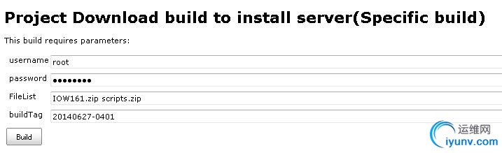

  这个任务分为两个 Job 来实现,第一个 Job 命名为 Download build to install server(Specific build),主要是从上文中提到的特定地址下载需要的文件到安装环境上。同样,这里指定这个 Job 在 master 上执行。为了提升下载过程中的灵活性,可以给 Job 设置 build with Parameters,这样在执行这个 Job 的时候能选择下载哪些内容。如下图所示:
图 5. 项目 Download build to install server(Specific build) 的参数配置
  上图中设置的信息,例如,FileList 是需要下载的文件的文件名称,buildTag 是下载的 build version。这些是使用 String Parameters。Password 是使用 Password Parameters。

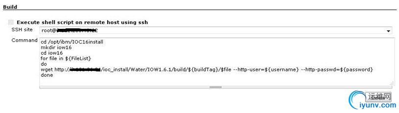

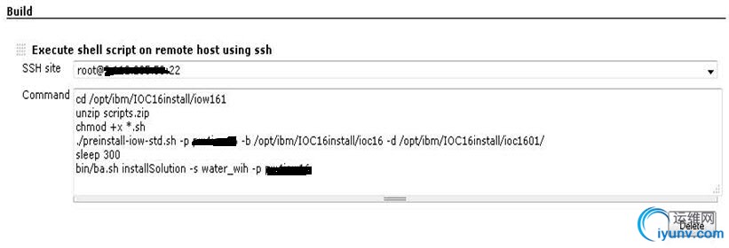

  除了设置参数以外,Job 的内容是为了实现下载 Build 到指定的安装环境中。在 Build 选项中点击 Add build step 选择 Execute shell script on remote host using ssh,在 SSH site 中填写的机器上执行 Command 中的命令,将 build 下载到 install server 这台 Linux 机器的环境上。下图列出了如何配置的信息:
图 6. 项目 Download build to install server(Specific build) 的 Command 配置
  完成配置后保存,点击 build with Parameters,填上需要下载 build 的版本和文件名,就可以将 build 下载到 install Server 这套环境上。

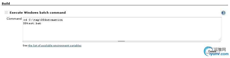

  创建一个 Job,project name 命名为 Run BVT Automation case。本文例子中的测试机的类型是 windows 机器,于是选择 Add build step 中的 Execute Windows batch command 选项,通过在测试机器上运行 bat 命令来实现测试用例的运行。配置信息很简单,如下图所示:
图 8. 项目 Run BVT Automation case 的 Windows command 配置
  在这里需要注意的是,仍然要选择执行 Job 的位置是在 master 上还是 slave 上。如果测试用例的代码不在 master 上,可以选择测试机器作为 Jenkins 的 slave 节点。在 Manage Jenkins 选项中点击 Manage nodes 来创建 slave 节点,命名为 Test_node,创建完成后便可以在 Run BVT Automation case Job 中选择执行的地方是 Test_node 的 slave 节点。
  配置信息完成后,保存并运行 Job,Jenkins 就会通过上图中的 DDtest.bat 来运行测试用例。同理,为了追踪测试用例执行的情况,可以从 Job 的 Console Output 中查看运行日志。当然,这个任务是否能够顺利执行,还需要提前准备好测试代码。本例中的测试代码是一个独立的 Java 工程,bat 文件可以在测试机器上手工运行,进行 BVT 测试。Jenkins 只是将这个手工操作包装了一下。
