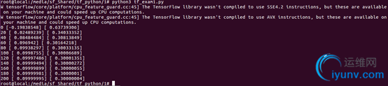

  训练效果:
  我们看到每个20步打印了训练的权重和偏置,并且随着训练的进行权重和偏置逐渐的逼近0.1和0.3,说明模型通过了训练达到了良好的效果。

  W tensorflow/core/platform/cpu_feature_guard.cc:45] The TensorFlow library wasn't compiled to use SSE4.2 instructions, but these are available on your machine and could speed up CPU computations.
  W tensorflow/core/platform/cpu_feature_guard.cc:45] The TensorFlow library wasn't compiled to use AVX instructions, but these are available on your machine and could speed up CPU computations
  这些warings的意思是说:你的机器上有这些指令集可以用,并且用了他们会加快你的CPU运行速度,但是你的TensorFlow在编译的时候并没有用到这些指令集。
  我的tensorflow在安装的时候采用的pip install指令,这种安装方式会存在这种问题。主要有两种解决方法,一种是修改警告信息的显示级别,使这种信息不再出现,另外一种就是自己重新编译安装tensorflow,在编译的时候使用这些指令集。这里我尝试第二种解决方法。并且由于我的机器上没有高效的GPU,所以我尝试安装的是CPU版本。

  运行的效果:
  这次没有了第一个警告。
