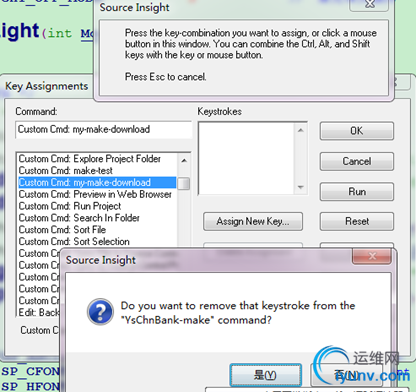

下面,就结合Source Insight来配合实现一键编译下载,其实原理也很简单,只要在Source Insight中配置一个自定义的快捷键,按下该快捷键自动执行上面编写好的BAT文件,那么对于编写代码的开发人员而言,就已经实现了,一键编译下载。
Source Insight设置自定义快捷的方法如下:
  1.打开Source Insight工程,点击options,选择Custom Commands,通过这个设置一个自定义的功能; DSC00013.png
  2.点击Add按钮,在提示框中输入新定义的命令的名字,之后按OK;
  3.按如图设置,位置1中Run必须输入全路径;位置2中Dir务必输入该bat文件处于的目录;位置3中,建议此消选中,这样执行完bat后,就不会等待输入,而是直接关闭窗口;位置4,在设置完1/2/3后,可点击Run来看下效果,而这个效果就是最终的效果,如果点击run提示错误,则应根据提示的错误,去解决。如果运行正常,则可以得到类似于双击bat批处理文件运行相同的结果;
  4.绑定该功能到相应的菜单中,点击Menu选项,如图:在Menu的下拉框中,选中需要添加到的菜单,比如我这里选中work菜单,第2,选中end of menu,按下Inert,,再按OK,即可将该功能添加到work菜单中,效果如下图;
5.为该功能绑定一个快捷键,再次回到options—custom commands,选中刚刚的my-make-command,点击右下角的Keys:点击Assign New Key,之后会提示你输入你的新绑定的按键值,如果该键值在原来的设置有使用,能会提示你是否强制覆盖;最好设置一个较为冷门的键值,当然它也支持组合键的输入,之后就可以在看到框框里面显示新绑定的键值了;
  6.回到工程主界面,选中work菜单,即可看到新增的my-make-command,后面对应的快捷键就是刚刚绑定的F11了。
  7.快捷键测试,在工程主界面,按下快捷键F11,则可以看到BAT批处理文件的执行,也就表示正在执行编译—下载流程了。
