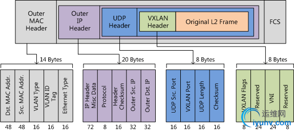

2.4 VXLAN报文长啥样
  看过上面的描述,你一定对于封装后的VXLAN报文有了自己的想象。下面就让我们来看下,VXLAN报文到底长啥样。
  图2-2 VXLAN报文格式
  如你所料,VTEP对VM发送的原始以太帧(Original L2 Frame)进行了以下“包装”:
  l VXLAN Header
  增加VXLAN头(8字节),其中包含24比特的VNI字段,用来定义VXLAN网络中不同的租户。此外,还包含VXLAN Flags(8比特,取值为00001000)和两个保留字段(分别为24比特和8比特)。
  l UDP Header
  VXLAN头和原始以太帧一起作为UDP的数据。UDP头中,目的端口号(VXLAN Port)固定为4789,源端口号(UDP Src. Port)是原始以太帧通过哈希算法计算后的值。
  l Outer IP Header
  封装外层IP头。其中,源IP地址(Outer Src. IP)为源VM所属VTEP的IP地址,目的IP地址(Outer Dst. IP)为目的VM所属VTEP的IP地址。
  l Outer MAC Header
  封装外层以太头。其中,源MAC地址(Src. MAC Addr.)为源VM所属VTEP的MAC地址,目的MAC地址(Dst. MAC Addr.)为到达目的VTEP的路径上下一跳设备的MAC地址。

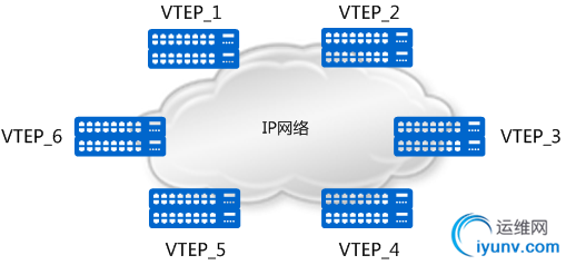

3.1.1 哪些VTEP间需要建立VXLAN隧道

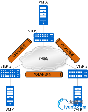

  图3-1 建立VXLAN隧道示意图(1)
  如图3-1所示,网络中存在多个VTEP,那么这其中哪些VTEP间需要建立VXLAN隧道呢?
  如前所述,通过VXLAN隧道,“二层域”可以突破物理上的界限,实现大二层网络中VM之间的通信。所以,连接在不同VTEP上的VM之间如果有“大二层”互通的需求,这两个VTEP之间就需要建立VXLAN隧道。换言之,同一大二层域内的VTEP之间都需要建立VXLAN隧道。
  例如,假设图3-1中VTEP_1连接的VM、VTEP_2连接的VM以及VTEP_3连接的VM之间需要“大二层”互通,那VTEP_1、VTEP_2和VTEP_3之间就需要两两建立VXLAN隧道,如图3-2所示。
  图3-2 建立VXLAN隧道示意图(2)

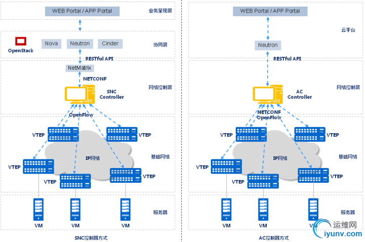

  自动方式下VXLAN隧道的建立需要借助于其他的协议,例如BGP。CE系列交换机中,自动方式建立VXLAN隧道主要应用在EVN(Ethernet Virtual Network)和VXLAN的分布式网关场景中。本文不对该方式进行详细讲述,具体实现可参考EVN的相关资料。

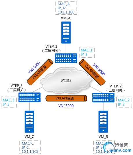

3.2.1 同子网互通
  图3-4 同子网VM互通组网图
  如图3-4所示,VM_A、VM_B和VM_C同属于10.1.1.0/24网段,且同属于VNI 5000。此时,VM_A想与VM_C进行通信。
  由于是首次进行通信,VM_A上没有VM_C的MAC地址,所以会发送ARP广播报文请求VM_C的MAC地址。
  下面就让我们根据ARP请求报文及ARP应答报文的转发流程,来看下MAC地址是如何进行学习的。
  l ARP请求报文转发流程
  图3-5 ARP请求报文转发流程
  如图3-5所示,ARP请求报文的转发流程如下:
DSC0008.jpg VM_A发送源MAC为MAC_A、目的MAC为全F、源IP为IP_A、目的IP为IP_C的ARP广播报文,请求VM_C的MAC地址。
DSC0009.jpg VTEP_1收到ARP请求后,根据二层子接口上的配置判断报文需要进入VXLAN隧道。确定了报文所属BD后,也就确定了报文所属的VNI。同时,VTEP_1学习MAC_A、VNI和报文入接口(Port_1,即二层子接口对应的物理接口)的对应关系,并记录在本地MAC表中。之后,VTEP_1会根据头端复制列表对报文进行复制,并分别进行封装。
  可以看到,这里封装的外层源IP地址为本地VTEP(VTEP_1)的IP地址,外层目的IP地址为对端VTEP(VTEP_2和VTEP_3)的IP地址;外层源MAC地址为本地VTEP的MAC地址,而外层目的MAC地址为去往目的IP的网络中下一跳设备的MAC地址。
  封装后的报文,根据外层MAC和IP信息,在IP网络中进行传输,直至到达对端VTEP。
DSC00010.jpg 报文到达VTEP_2和VTEP_3后,VTEP对报文进行解封装,得到VM_A发送的原始报文。同时,VTEP_2和VTEP_3学习VM_A的MAC地址、VNI和远端VTEP的IP地址(IP_1)的对应关系,并记录在本地MAC表中。之后,VTEP_2和VTEP_3根据二层子接口上的配置对报文进行相应的处理并在对应的二层域内广播。
  VM_B和VM_C接收到ARP请求后,比较报文中的目的IP地址是否为本机的IP地址。VM_B发现目的IP不是本机IP,故将报文丢弃;VM_C发现目的IP是本机IP,则对ARP请求做出应答。下面,让我们看下ARP应答报文是如何进行转发的。

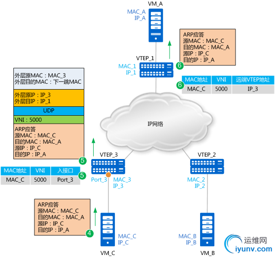

  l ARP应答报文转发流程
  图3-6 ARP应答报文转发流程
  如图3-6所示,ARP应答报文的转发流程如下:
DSC00012.jpg 由于此时VM_C上已经学习到了VM_A的MAC地址,所以ARP应答报文为单播报文。报文源MAC为MAC_C,目的MAC为MAC_A,源IP为IP_C、目的IP为IP_A。
DSC00013.jpg VTEP_3接收到VM_C发送的ARP应答报文后,识别报文所属的VNI(识别过程与步骤2类似)。同时,VTEP_3学习MAC_C、VNI和报文入接口(Port_3)的对应关系,并记录在本地MAC表中。之后,VTEP_3对报文进行封装。
  可以看到,这里封装的外层源IP地址为本地VTEP(VTEP_3)的IP地址,外层目的IP地址为对端VTEP(VTEP_1)的IP地址;外层源MAC地址为本地VTEP的MAC地址,而外层目的MAC地址为去往目的IP的网络中下一跳设备的MAC地址。
DSC00014.jpg 报文到达VTEP_1后,VTEP_1对报文进行解封装,得到VM_C发送的原始报文。同时,VTEP_1学习VM_C的MAC地址、VNI和远端VTEP的IP地址(IP_3)的对应关系,并记录在本地MAC表中。之后,VTEP_1将解封装后的报文发送给VM_A。
  至此,VM_A和VM_C均已学习到了对方的MAC地址。之后,VM_A和VM_C将采用单播方式进行通信。单播报文的封装与解封装过程,与图3-6中所展示的类似,本文就不再赘述啦!

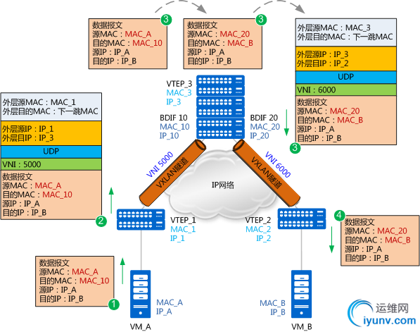

3.2.2 不同子网互通
  图3-7 不同子网VM互通组网图
  如图3-7所示,VM_A和VM_B分别属于10.1.10.0/24网段和10.1.20.0/24网段,且分别属于VNI 5000和VNI 6000。VM_A和VM_B对应的三层网关分别是VTEP_3上BDIF 10和BDIF 20的IP地址。VTEP_3上存在到10.1.10.0/24网段和10.1.20.0/24网段的路由。此时,VM_A想与VM_B进行通信。
  BDIF接口的功能与VLANIF接口类似,是基于BD创建的三层逻辑接口,用以实现不同子网VM之间或VXLAN网络与非VXLAN网络之间的通信。
  由于是首次进行通信,且VM_A和VM_B处于不同网段,VM_A需要先发送ARP广播报文请求网关(BDIF 10)的MAC,获得网关的MAC后,VM_A先将数据报文发送给网关;之后网关也将发送ARP广播报文请求VM_B的MAC,获得VM_B的MAC后,网关再将数据报文发送给VM_B。以上MAC地址学习的过程与同子网互通中MAC地址学习的流程一致,不再赘述。现在假设VM_A和VM_B均已学到网关的MAC、网关也已经学到VM_A和VM_B的MAC,下面就让我们看下数据报文是如何从VM_A发送到VM_B的。
  图3-8 不同子网VM互通报文转发流程
  如图3-8所示,数据报文从VM_A发送到VM_B的流程如下:
VM_A先将数据报文发送给网关。报文的源MAC为MAC_A,目的MAC为网关BDIF 10的MAC_10,源IP地址为IP_A,目的IP为IP_B。
VTEP_1收到数据报文后,识别此报文所属的VNI(VNI 5000),并根据MAC表项对报文进行封装。可以看到,这里封装的外层源IP地址为本地VTEP的IP地址(IP_1),外层目的IP地址为对端VTEP的IP地址(IP_3);外层源MAC地址为本地VTEP的MAC地址(MAC_1),而外层目的MAC地址为去往目的IP的网络中下一跳设备的MAC地址。
报文进入VTEP_3,VTEP_3对报文进行解封装,得到VM_A发送的原始报文。然后,VTEP_3会对报文做如下处理:
  l VTEP_3发现该报文的目的MAC为本机BDIF 10接口的MAC,而目的IP地址为IP_B(10.1.20.1),所以会根据路由表查找到IP_B的下一跳。
  l 发现下一跳为10.1.20.10,出接口为BDIF 20。此时VTEP_3查询ARP表项,并将原始报文的源MAC修改为BDIF 20接口的MAC(MAC_20),将目的MAC修改为VM_B的MAC(MAC_B)。
  l 报文到BDIF 20接口时,识别到需要进入VXLAN隧道(VNI 6000),所以根据MAC表对报文进行封装。这里封装的外层源IP地址为本地VTEP的IP地址(IP_3),外层目的IP地址为对端VTEP的IP地址(IP_2);外层源MAC地址为本地VTEP的MAC地址(MAC_3),而外层目的MAC地址为去往目的IP的网络中下一跳设备的MAC地址。
报文到达VTEP_2后,VTEP_2对报文进行解封装,得到内层的数据报文,并将其发送给VM_B。
  VM_B回应VM_A的流程与上述过程类似,本文就不再赘述啦!

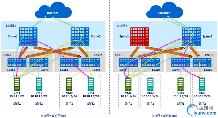

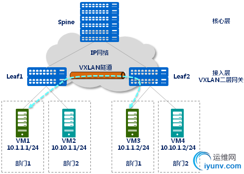

  本篇我们以下图所示的典型的“Spine-Leaf”数据中心组网为例,给大家介绍一下CE系列交换机VXLAN的应用场景和部署方案。
  在上图所示的数据中心里,企业用户拥有多个部门(部门1和部门2),每个部门中拥有多个VM(VM1和VM3,VM2和VM4)。同部门的VM属于同一个网段,不同部门的VM属于不同的网段。用户希望同一部门VM之间、不同部门VM之间,VM与Internet之间均可相互访问。
4.1 VXLAN网络的子网互通
4.1.1 相同子网互通
  部署方案
  如图4-1所示,Leaf1和Leaf2作为VXLAN网络的VTEP,两个Leaf之间搭建VXLAN隧道,并在每个Leaf上部署VXLAN二层网关,即可实现同一部门VM之间的相互通信。此时Spine只作为VXLAN报文的转发节点,不感知VXLAN隧道的存在,可以是任意的三层网络设备。
  图4-1 相同子网互通
4.1.2 不同子网互通(集中式网关)
  部署方案
  如图4-2所示,Leaf1、Leaf2和Spine作为VXLAN网络的VTEP,Leaf1和Spine之间、Leaf2和Spine之间分别搭建VXLAN隧道,并在Spine上部署VXLAN三层网关,即可实现不同部门VM之间的相互通信。

4.1.3 不同子网互通(分布式网关)
  出现背景
  细心的读者可能已经发现,在不同子网互通(集中式网关)中,同一Leaf(Leaf1)下挂的不同网段VM(VM1和VM2)之间的通信,都需要在Spine上进行绕行,这样就导致Leaf与Spine之间的链路上,存在冗余的报文,额外占用了大量的带宽。同时,Spine作为VXLAN三层网关时,所有通过三层转发的终端租户的表项都需要在该设备上生成。但是,Spine的表项规格有限,当终端租户的数量越来越多时,容易成为网络瓶颈。
  分布式网关的出现,很好的解决了这两个问题。
  部署方案
  l 同Leaf节点下不同部门VM之间的通信
  如图4-3所示,Leaf1作为VXLAN网络的VTEP,在Leaf1上部署VXLAN三层网关,即可实现同Leaf下不同部门VM之间的相互通信。此时,VM1和VM2互访时,流量只需要在Leaf1节点进行转发,不再需要经过Spine节点,从而节约了大量的带宽资源。
  l 跨Leaf节点不同部门VM之间的通信
  如图4-3所示,Leaf1和Leaf2作为VXLAN网络的VTEP,在Leaf1和Leaf2上部署VXLAN三层网关。两个VXLAN三层网关之间通过BGP动态建立VXLAN隧道,并通过BGP的remote-nexthop属性发布本网关下挂的主机路由信息给其他BGP邻居,从而实现跨Leaf节点不同部门VM之间的相互通信。
  图4-3 不同子网互通(分布式网关)
  Leaf作为VXLAN三层网关时,只学习其下挂终端租户的表项,而不必像集中式三层网关一样,需要学习网络中所有终端租户的表项,从而解决了集中式三层网关带来表项瓶颈问题。

  通常采用多活网关方式提升核心层的可靠性。这是因为,核心层设备物理位置较为分散,传统的设备级备份无法满足要求,必须通过协议级备份来实现。
  在多活网关组网中,通过给多台Spine设备部署相同的网关信息,将它们对外模拟成VXLAN网络中的一个虚拟VTEP,然后在所有Spine设备上配置三层网关,使得无论流量发到哪一个Spine,该设备都可以提供服务,将报文正确转发给下一跳设备。此外,多活网关中的多台Spine之间形成负载分担关系,共同进行流量转发。
  图4-5 核心层的可靠性
  如图4-5所示,Spine1、Spine2分别与接入层的堆叠系统CSS-1和CSS-2之间建立VXLAN隧道,在Spine1、Spine2上配置VXLAN三层网关功能,Spine1、Spine2上部署相同的网关MAC地址、网关IP地址以及源VTEP地址,以便对外模拟成一个虚拟的VTEP,从而实现了不同网段VM之间、VM与外网之间的互通。
  l 当多活网关系统正常时,VM1与VM4之间互访的流量、VM1与Internet之间互访的流量,通过Spine1和Spine2进行负载分担转发。
  l 当多活网关系统故障时(Spine1故障),VM1与VM4之间互访的流量、VM1与Internet之间互访的流量,全部切换到Spine2进行转发,从而实现了流量的不间断,提升了核心层的可靠性。

  CE系列交换机支持通过单机方式控制器方式来部署VXLAN网络。这两种方式中VXLAN网络的子网互通以及VXLAN网络的可靠性的实现均与前面一致,不同点在于VXLAN的配置下发方式不同:单机方式是通过CLI手动在设备上进行配置,控制器方式是通过控制器向设备下发配置或流表,设备仅作为转发器。
  下面小编以图4-6所示组网为例,简单介绍一下当前CE系列交换机支持的VXLAN控制器部署方式:SNC控制器方式和AC控制器方式。
  图4-6 控制器部署方案
  l SNC控制器方式
  SNC控制器方式是指通过SNC控制器动态建立VXLAN隧道。
  此方式下,CE系列交换机作为转发器,无需进行VXLAN配置。VXLAN隧道的创建以及指导报文转发的表项,均由SNC控制器通过OpenFlow协议向转发器下发。
  l AC控制器方式
  AC控制器方式是指通过AC控制器动态建立VXLAN隧道。
  此方式下,CE系列交换机作为转发器,需要预先完成部分基础配置(具体配置内容请参考产品配置指南),AC控制器通过NETCONF协议向转发器下发建立VXLAN隧道的配置,通过OpenFlow协议控制报文在隧道中的转发。
