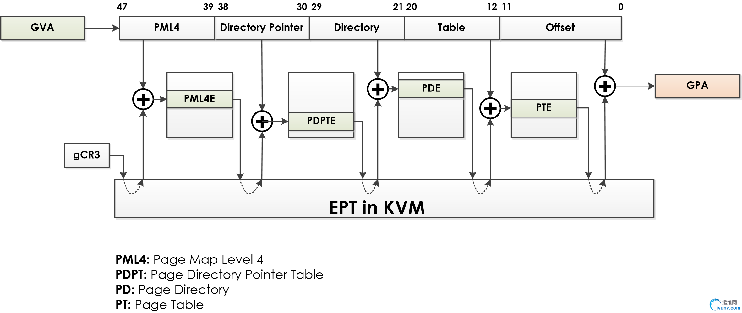

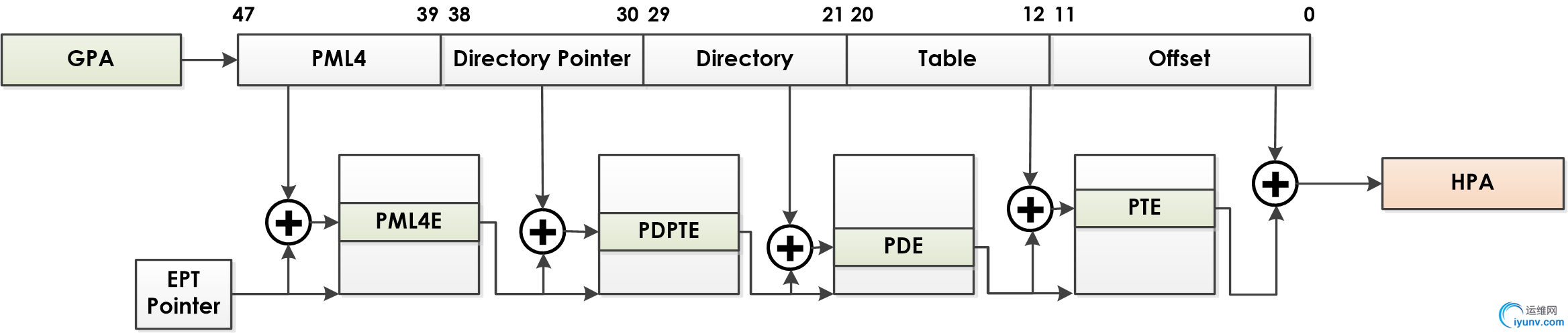

两级页表寻址 (tdp)
  其实这个不是重点,就简单地贴张图吧:
  在上图中,包括guest CR3在内,算上PML4E、PDPTE、PDE、PTE,总共有5个客户机物理地址(GPA),这些GPA都需要通过硬件再走一次EPT,得到下一个页表页相对应的宿主机物理地址。
  接下来,也就是这篇博文主要的关注点,给定一个GPA,如何通过EPT计算出其相对应的HPA呢?换句话说,如果发生一个EPT violation,即在客户虚拟机中发现某个GPA没有映射到相对应的HPA,那么在KVM这一层会进行什么操作呢?
EPT

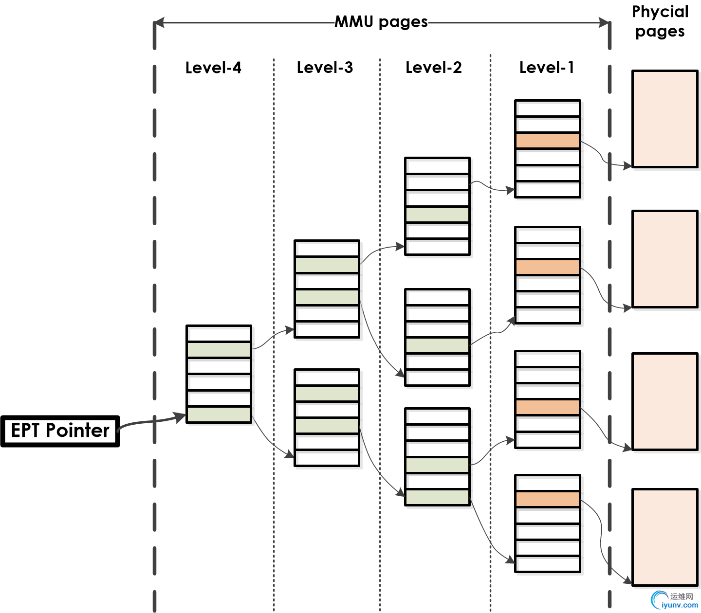

物理页与页表页
  在这个过程中,有两种不同类型的页结构:物理页(physical page)和页表页(MMU page)。物理页就是真正存放数据的页,而页表页,顾名思义,就是存放页表的页,而且存放的是EPT的页表。其中,第四级(level-4)页表,也就是EPTP指向的那个页表,是所有MMU pages的根(root),它只有一个页,包含512(4096/8)个页表项(PML4E),每个页表项指向一个第三级(level-3)的页表页(PDPT),类似的,每个PDPT页表页也是512个页表项指向下一级页表,直到最后一级(level-1)PT,PT中的每个页表项(PTE)指向的是一个物理页的页帧(pfn)异或上相对应的access bits。
  物理页和页表页除了功能和里面存储的内容不同外,它们被创建的方式也是不同的:

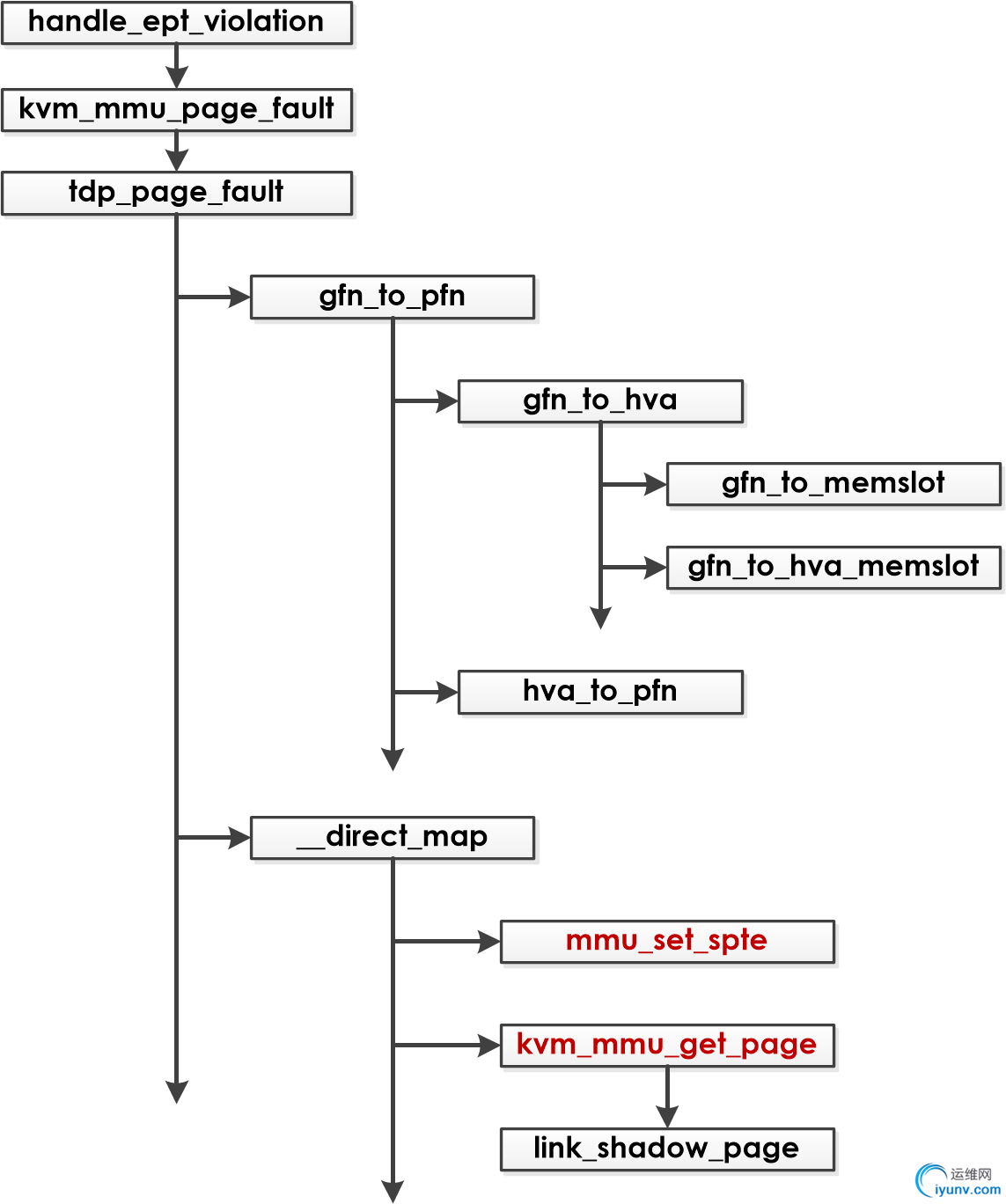

  在引入这个数据结构之前,我们先来整体了解下在发生ept violation之后KVM是如何进行处理的(也可参考这篇博文):
  handle_ept_violation最终会调用到arch/x86/kvm/mmu.c里面的tdp_page_fault。在该函数中,有两个大的步骤:
  • gfn_to_pfn:在这个过程中,通过gfn->memslot->hva->pfn这一系列步骤得到最后的pfn,这个过程以后会专门用一篇博客来描述;
  • __direct_map:这个函数所做的事情就是把上一步中得到的pfn和gfn的映射关系反映在EPT中,该过程是这篇博文介绍的重点。
  顺便提一句,为什么这里叫direct_map呢,即这里的direct是什么意思呢?在我的理解中,这个direct和shadow是相对应的,direct是指在EPT的模式下进行映射,而shadow是在之前shadow paging的模式下进行映射,这主要反映在后面的kvm_mmu_get_page传参过程中(请参阅之后的介绍)。

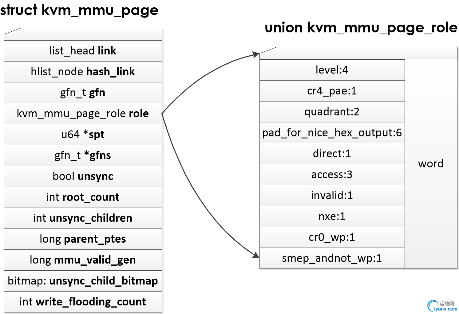

struct kvm_mmu_page
  接下来看看这个函数的返回值:struct kvm_mmu_page:
  以上是它的定义,该函数定义在arch/x86/include/asm/kvm_host.h中。那么它们分别是什么意思呢?这里先有一个大概的解释(有几个域还不确定,之后会持续更新),等会儿我们会通过一个具体的例子来说明:
kvm_mmu_page子域解释
link
将该页结构链接到kvm->arch.active_mmu_pages和invalid_list上,标注该页结构不同的状态
hash_link
KVM中会为所有的mmu_page维护一个hash链表,用于快速找到对应的kvm_mmu_page实例,详见之后代码分析
gfn
通过kvm_mmu_get_page传进来的gfn,在EPT机制下,每个kvm_mmu_page对应一个gfn,shadow paging见gfns
role
kvm_mmu_page_role结构,详见之后分析
spt
该kvm_mmu_page对应的页表页的宿主机虚拟地址hva
gfns
在shadow paging机制下,每个kvm_mmu_page对应多个gfn,存储在该数组中
unsync
用在最后一级页表页,用于判断该页的页表项是否与guest的翻译同步(即是否所有pte都和guest的tlb一致)
root_rount
用在第4级页表,标识有多少EPTP指向该级页表页
unsync_children
记录该页表页中有多少个spte是unsync状态的
parent_ptes
表示有哪些上一级页表页的页表项指向该页表页(之后会详细介绍)
mmu_valid_gen
该页的generation number,用于和kvm->arch.mmu_valid_gen进行比较,比它小表示该页是invalid的
unsync_child_bitmap
记录了unsync的sptes的bitmap,用于快速查找
write_flooding_count
在页表页写保护模式下,用于避免过多的页表项修改造成的模拟(emulation)
  其中,role指向了一个union kvm_mmu_page_role结构,解释如下:
kvm_mmu_page_role子域解释
level
该页表页的层级
cr4_pae
记录了cr4.pae的值,如果是direct模式,该值为0
quadrant
暂时不清楚
direct
如果是EPT机制,则该值为1,否则为0
access
该页表页的访问权限,参见之后的说明
invalid
表示该页是否有效(暂时不确定)
nxe
记录了efer.nxe的值(暂时不清楚什么作用)
cr0_wp
记录了cr0.wp的值,表示该页是否写保护
smep_andnot_wp
记录了cr4.smep && !cr0.wp的值(暂时不确定什么作用)

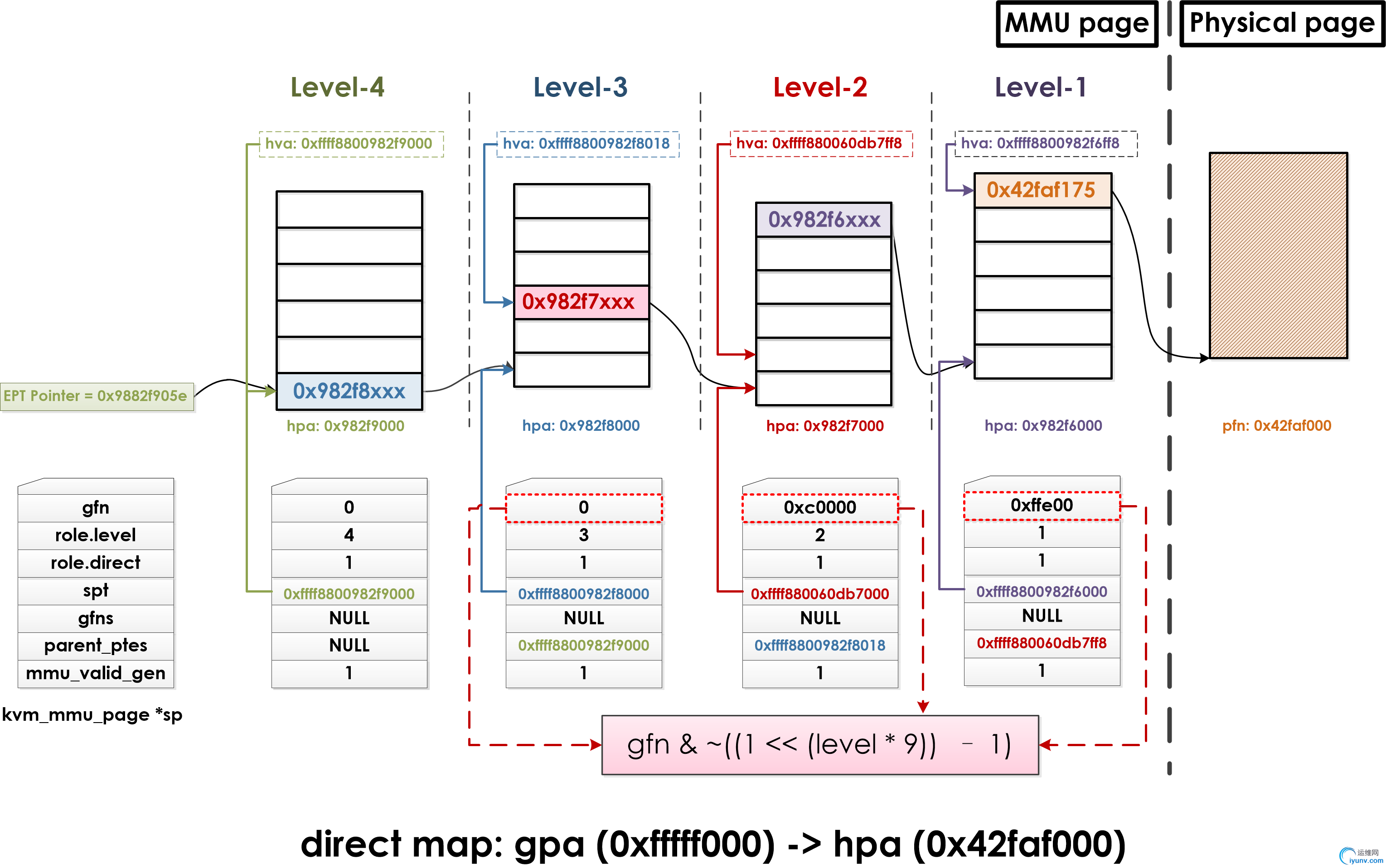

  讲到这里,我们来看一个例子:
  在上图中,我们假设需要映射gpa(0xfffff000)到其相对应的hpa(0x42faf000)。
  另外,对于每一个MMU page,我们都列出了其相对应的kvm_mmu_page对应的页结构中几个比较关键的域的值。

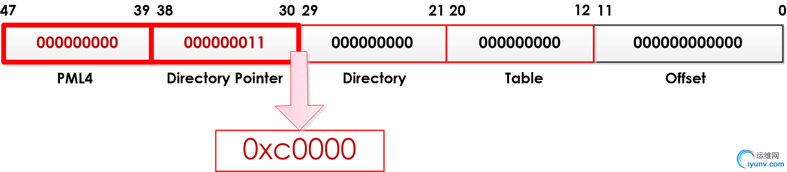

  对于gpa为0xfffff000的地址,其gfn为0xfffff,我们将其用二进制表示出来,并按照EPT entry的格式进行分割:
  比如,对于EPT pointer指向的第4级(level-4)页表页,它的role.level为4,它的sp->spt为该页表页的hva值0xffff8800982f9000。另外,对于最高层级的页表页来说,它的sp->gfn为0,表示gfn为0的地址可以通过寻址找到该页表页。而由于ept entry中第4段的index为0,所以改页表页的第1个页表项(PML4E)指向了下一层的页表页。
  同样的,对于第3级(level-3)页表页,它的role.level为3,sp->spt为该页表页的hva值0xffff8800982f8000。由上图可知,在ept entry中,它的上一层(即第4段)的index值为0,所以其sp->gfn也是0,同样表示gfn为0的地址可以通过寻址找到该页表页。另外,在该层的页表页中,其parent_ptes填的是上一层的页表页中指向该页表页的页表项的地址,即第4级页表页的第一个页表项的地址0xffff8800982f9000,而在ept entry中,由于第3段的index为3,所以该页表页的第3个页表项(PDPTE)指向了下一层的页表页。

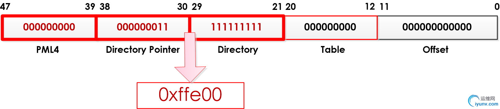

  以此类推,到第2级(level-2)页表页,前面几项都和之前是类似的,而对于sp->gfn来说,由于它的上一层(第3层)的index值为3,那么通过计算公式(gaddr >> 12) & ~((1 << (level * 9)) - 1)可以得到以下的值:
  将其转化为十六进制数,即可得到0xc0000,表示gfn为0xc0000的地址在寻址过程中会找到该页表页。而它的parent_ptes就指向了第3层页表页中第3个页表项的地址0xffff8800982f8018,ept entry中第2段的index 0xfff 表示它最后一项页表项(PDE)指向了下一级的页表页。
  类似的,可以算出第1级页表页的sp->gfn为0xffe00,parent_ptes为0xffff880060db7ff8,同时,它的最后一个页表项(PTE)指向了真正的hpa0x42faf000。
  到此为止,gpa被最终映射为hpa,并放映在EPT中,于是下次客户虚拟机应用程序访问该gpa的时候就不会再发生ept violation了。

  看到这里你可能还是一头雾水,rmap到底是什么,为什么加一个rmap的项要那么复杂?
  好吧,其实我的理解是这样的:
  • 首先,rmap就是一个数组,这个数组的每个项都对应了这个gfn反向映射出的某个spte的地址;
  • 其次,由于大部分情况下一个gfn对应的spte只有一个,也就是说,大部分情况下这个数组的大小是1;
  • 但是,这个数组也可能很大,大到你也不知道应该把数组的大小设到多少合适;
  • 所以,总结来说,rmap是一个不确定大小,但是大部分情况下大小为1的数组。
  那么,怎么做?
  我想说,这是一个看上去很完美的设计!
  由于spte的地址只可能是8的倍数(自己想为什么),所以其第一位肯定是0,那么我们就利用这个特点:
  • 我们用一个unsigned long *来表示一个rmap,即上文中的pte_list;
  • 如果这个pte_list为空,则表示这个rmap之前没有创建过,那么将其赋值,即上文中0->1的情况;
  • 如果这个pte_list不为空,但是其第一位是0,则表示这个rmap之前已经被设置了一个值,那么需要将这个pte_list的值改为某个struct pte_list_desc的地址,然后将第一位设成1,来表示该地址并不是单纯的一个spte的地址,而是指向某个struct pte_list_desc,这是上文中1->many的情况;
  • 如果这个pte_list不为空,而且其第一位是1,那么通过访问由这个地址得到的struct pte_list_desc,得到更多的sptes,即上文中many->many的情况。
  struct pte_list_desc结构定义如下:
  arch/x86/kvm/mmu.c
struct pte_list_desc {
    u64 *sptes[PTE_LIST_EXT];
    struct pte_list_desc *more;
  它是一个单链表的节点,每个节点都存有3个spte的地址,以及下一个节点的位置。
  好了,最后一个问题,rmap到底有什么用?
  当然,信息总归是有用的,特别是这些和映射相关的信息。
  举个例子吧,假如操作系统需要进行页面回收或换出,如果宿主机需要把某个客户机物理页换到disk,那么它就需要修改这个页的物理地址gpa对应的spte,将其设置成不存在。
  那么这个该怎么做呢?
  当然,你可以用软件走一遍ept页表,找到其对应的spte。但是,这样太慢了!这个时候你就会想,如果有一个gfn到spte的反向映射岂不方便很多!于是,reverse map就此派上用场。
  这里最后说一点,如果说有这么一个需求:宿主机想要废除当前客户机所有的MMU页结构,那么如何做最快呢?
  当然,你可以从EPTP开始遍历一遍所有的页表页,处理掉所有的MMU页面和对应的映射,但是这种方法效率很低。
  如果你还记得之前kvm_mmu_page结构里面的mmu_valid_gen域的话,你就可以通过将kvm->arch.mmu_valid_gen加1,那么当前所有的MMU页结构都变成了invalid,而处理掉页结构的过程可以留给后面的过程(如内存不够时)再处理,这样就可以加快这个过程。
  而当mmu_valid_gen值达到最大时,可以调用kvm_mmu_invalidate_zap_all_pages手动废弃掉所有的MMU页结构。
