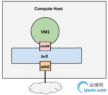

  •   给 VM1 分配一个虚拟网卡 vnet0,通过 Linux Bridge  br0 将 eth0 和 vnet0 连接起来,如下图所示
  Linux Bridge 是 Linux 上用来做 TCP/IP 二层协议交换的设备,其功能大家可以简单的理解为是一个二层交换机或者 Hub。多个网络设备可以连接到同一个 Linux Bridge,当某个设备收到数据包时,Linux Bridge 会将数据转发给其他设备。
  在上面这个例子中,当有数据到达 eth0 时,br0 会将数据转发给 vnet0,这样 VM1 就能接收到来自外网的数据; 反过来,VM1 发送数据给 vnet0,br0 也会将数据转发到 eth0,从而实现了 VM1 与外网的通信。

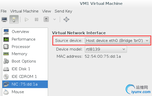

  下面我们在 virt-manager 中查看一下 VM1 的网卡配置(为了使大家能够熟练使用命令行工具 virsh 和图形工具 virt-manager,CloudMan 在演示的时候会同时用到它们,两个工具都很重要)
  可以看到虚拟网卡的 source device 我们选择的是 br0
  下面我们启动 VM1,看会发生什么

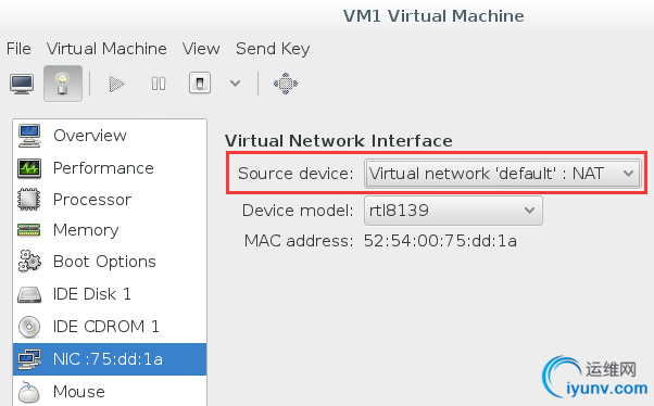

  virbr0 是 KVM 默认创建的一个 Bridge,其作用是为连接其上的虚机网卡提供 NAT 访问外网的功能。
  virbr0 默认分配了一个IP 192.168.122.1,并为连接其上的其他虚拟网卡提供 DHCP 服务。
  下面我们演示如何使用 virbr0。
  在 virt-manager 打开 VM1 的配置界面,网卡 Source device 选择 “default”,将 VM1 的网卡挂在 virbr0 上。
  启动 VM1,brctl show 可以查看到 vnet0 已经挂在了 virbr0 上。
  # brctl show bridge name     bridge id               STP enabled     interfaces br0             8000.000c298decbe       no                    eth0 virbr0          8000.fe540075dd1a       yes                   vnet0
  用 virsh 命令确认 vnet 就是 VM1 的虚拟网卡。
  # virsh domiflist VM1 Interface  Type       Source     Model       MAC ------------------------------------------------------- vnet0      network    default    rtl8139     52:54:00:75:dd:1a

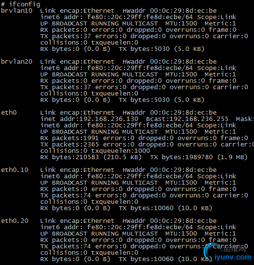

  重启宿主机,ifconfig 各个网络接口
  用 brctl show 查看当前 Linux Bridge 的配置。 eth0.10 和 eth0.20 分别挂在 brvlan10 和 brvlan20上 了

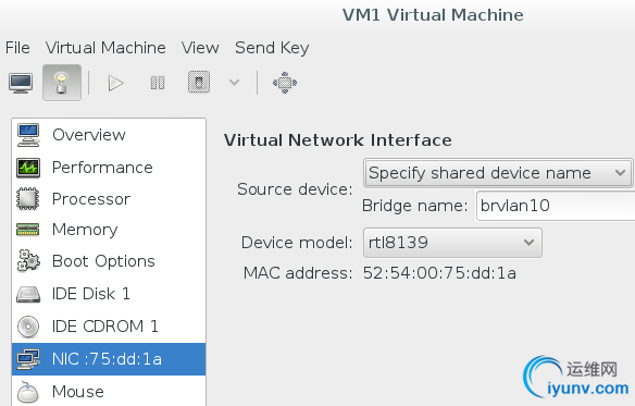

  在 virt-manager 中将 VM1 的虚拟网卡挂到 brvlan10 上。
  启动 VM1
  查看 Bridge,发现 brvlan10 已经连接了一个 vnet0 设备
  通过 virsh 确认这就是 VM1 的虚拟网卡。

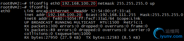

  为了验证 VLAN10 和 VLAN20 之间的隔离,我们为 VM1 和 VM2 配置同一网段的 IP。
  配置 VM1 的 IP
  配置 VM2 的 IP
  Ping 测试结果: VM1 与 VM2 是不通的
  原因如下: 1. VM2 向 VM1 发 Ping 包之前,需要知道 VM1 的 IP 192.168.100.10 所对应的 MAC 地址。VM2 会在网络上广播 ARP 包,其作用就是问 “谁知道 192.168.100.10 的 MAC 地址是多少?” 2. ARP 是二层协议,VLAN 的隔离作用使得 ARP 只能在 VLAN20 范围内广播,只有 brvlan20 和 eth0.20 能收到,VLAN10 里的设备是收不到的。VM1 无法应答 VM2 发出的ARP包。 3. VM2 拿不到 VM1 vnet0 的 MAC 地址,也就 Ping 不到 VM1。
