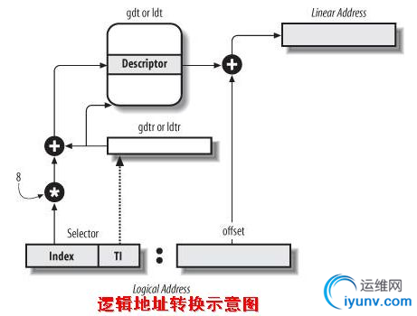

  一个完整的逻辑地址 = [段选择符:段内偏移地址],查找GDT或者LDT(通过寄存器gdtr,ldtr)找到描述符,通过段选择符(selector)前13位在段描述符做index,找到Base地址,Base+offset就是线性地址。
  为什么要这么做?据说是Intel为了保证兼容性。

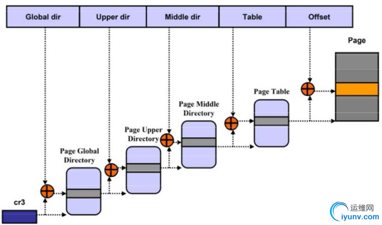

页式内存管理负责将线性地址转换到物理地址,一个线性地址被分五段描述,第一段为基地址,通过与当前CR3寄存器(CR3寄存器每个进程有一个,线程共享,当发生进程切换的时候,CR3被载入到对应的寄存器中,这也是各个进程的内存隔离的基础)做运算,得到页表的地址index,通过四次运算,最终得到一个大小为4K的页(有可能更大,比如设置了hugepages以后)。整个过程都是CPU完成,进程不需要参与其中,如果在查询中发现页已经存在,直接返回物理地址,如果页不存在,那么将产生一个缺页中断,内核负责处理缺页中断,并把页加载到页表中,中断返回后,CPU获取到页地址后继续进行运算。

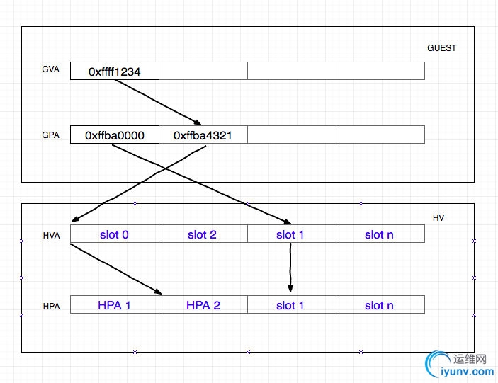

  第一层转换,由GVA->GPA的转换和传统的转换关系一样,通过查找CR3然后进行页表查询,找到对应的GPA,GPA到HVA的关系由qemu-kvm负责维护,我们在第二章KVM启动过程的demo里面就有介绍到怎样给KVM映射内存,通过mmap的方式把HV的内存映射给Guest。

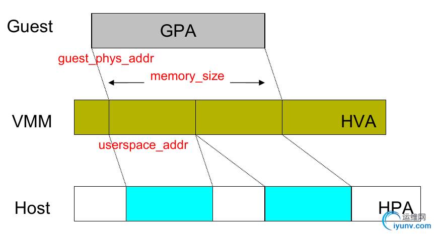

struct kvm_userspace_memory_region region = {  .slot = 0,
  .guest_phys_addr = 0x1000,
  .memory_size = 0x1000,
  .userspace_addr = (uint64_t)mem,
  可以看到,qemu-kvm的kvm_userspace_memory_region结构体描述了guest的物理地址起始位置和内存大小,然后描述了Guest的物理内存在HV的映射userspace_addr,通过多个slot,可以把不连续的HV的虚拟地址空间映射给Guest的连续的物理地址空间。
  软件模拟的虚拟化方式由qemu-kvm来负责维护GPA->HVA的转换,然后再经过一次HVA->HPA的方式,从过程上来看,这样的访问是很低效的,特别是在当GVA到GPA转换时候产生缺页中断,这时候产生一个异常Guest退出,HV捕获异常后计算出物理地址(分配新的内存给Guest),然后重新Entry。这个过程会可能导致频繁的Guest退出,且转换过程过长。于是KVM使用了一种叫做影子页表的技术。

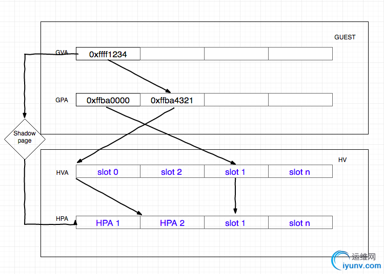

  影子页表的出现,就是为了减少地址转换带来的开销,直接把GVA转换到HVP的技术。在软件虚拟化的内存转换中,GVA到GPA的转换通过查询CR3寄存器来完成,CR3保存了Guest中的页表基地址,然后载入MMU来做地址转换。
在加入了影子页表的技术后,当访问到CR3寄存器的时候(可能是由于Guest进程后导致的),KVM捕获到这个操作,CPU虚拟化章节 EXIT_REASON_CR_ACCESS,qemu-kvm通过载入特俗的CR3和影子页表来欺骗Guest这个就是真实的CR3,后面的操作就和传统的访问内存的方式一致,当需要访问物理内存的时候,只会经过一层的影子页表的转换。

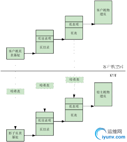

  影子页表由qemu-kvm进程维护,实际上就是一个Guest的页表到宿主机页表的映射,每一级的页表的hash值对应到qemu-kvm中影子页表的一个目录。在初次GVA->HPA的转换时候,影子页表没有建立,此时Guest产生缺页中断,和传统的转换过程一样,经过两次转换(VA->PA),然后影子页表记录GVA->GPA->HVA->HPA。这样产生GVA->GPA的直接关系,保存到影子页表中。
  影子页表的引入,减少了GVA->HPA的转换过程,但是坏处在于qemu-kvm需要为Guest的每个进程维护一个影子页表,这将带来很大的内存开销,同时影子页表的建立是很耗时的,如果Guest进程过多,将导致频繁的影子页表的导入与导出,虽然用了cache技术,但是还是软件层面的,效率并不是最好,所以Intel和AMD在此基础上提供了硬件虚拟化技术。
