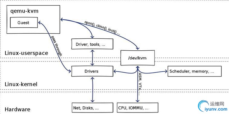

  关于Guest OS、QEMU、KVM、Host OS不同角色及其职责:
  Guest OS是不经修改可以直接运行的一套系统,保证具体运行场景中的程序正常执行。而KVM的代码则部署在Host上,Kernel对应的是KVM Driver,KVM Driver负责模拟虚拟机的CPU运行、内存管理、设备管理等等;Userspace对应的是QEMU,QEMU则模拟虚拟机的IO设备接口以及用户态控制接口,QEMU通过KVM等fd进行ioctl控制KVM驱动的运行。
  Guest有自己的用户模式和内核模式,Guest是在Host中作为一个用户态进程存在的,这个进程就是QEMU,QEMU本省就是一个虚拟化程序,它被KVM改造后,作为KVM的前端存在,用来进行创建进程或者IO交互等;而KCM Driver则是Linux内核模式,它提供KVM fs给QEMU调用,用来进行CPU虚拟化、内存虚拟化等。QEMU通过KVM提供的fd接口,通过ioctl系统调用创建和运行虚拟机。KVM Driver使得整个Linux成为一个虚拟机监控器,负责接收QEMU模拟效率很低的命令。

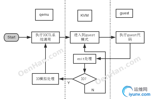

  KVM的执行流程:
  上图是一个执行过程图,首先启动一个虚拟化管理软件qemu,开始启动一个虚拟机,通过ioctl等系统调用向内核中申请指定的资源,搭建好虚拟环境,启动虚拟机内的OS,执行 VMLAUCH 指令,即进入了guest代码执行过程。如果 Guest OS 发生外部中断或者影子页表缺页之类的事件,暂停 Guest OS 的执行,退出QEMU即guest VM-exit,进行一些必要的处理,然后重新进入客户模式,执行guest代码;这个时候如果是io请求,则提交给用户态下的qemu处理,qemu处理后再次通过IOCTL反馈给KVM驱动。

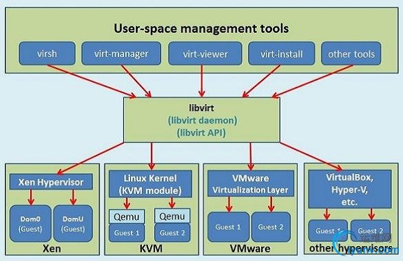

  在进行本章阅读之前首先了解一下KVM、QEMU-KVM、libvirt之间的关系。
  参看文档:《KVM-Qemu-Libvirt三者之间的关系》和《KVM,QEMU,libvirt入门学习笔记》。
  KVM是linux内核的模块,它需要CPU的支持,采用硬件辅助虚拟化技术Intel-VT,AMD-V,内存的相关如Intel的EPT和AMD的RVI技术,Guest OS的CPU指令不用再经过Qemu转译,直接运行,大大提高了速度,KVM通过/dev/kvm暴露接口,用户态程序可以通过ioctl函数来访问这个接口。KVM内核模块本身只能提供CPU和内存的虚拟化,所以它必须结合QEMU才能构成一个完成的虚拟化技术,这就是下面要说的qemu-kvm。
  QEMU-KVM是基于Qemu将KVM整合进来,通过ioctl调用/dev/kvm接口,将有关CPU指令的部分交由内核模块来做。kvm负责cpu虚拟化+内存虚拟化,实现了cpu和内存的虚拟化,但kvm不能模拟其他设备。qemu模拟IO设备(网卡,磁盘等),kvm加上qemu之后就能实现真正意义上服务器虚拟化。因为用到了上面两个东西,所以称之为qemu-kvm。Qemu模拟其他的硬件,如Network, Disk,同样会影响这些设备的性能,于是又产生了pass through半虚拟化设备virtio_blk, virtio_net,提高设备性能。
  libvirt是目前使用最为广泛的对KVM虚拟机进行管理的工具和API。Libvirtd是一个daemon进程,可以被本地的virsh调用,也可以被远程的virsh调用,Libvirtd调用qemu-kvm操作虚拟机。
  从上面分析可以知道:KVM是内核的一个模块,提供CPU和Memory的虚拟化;QEMU-KVM是基于QEMU针对KVM修改后的工具,用于提供完整的KVM虚拟化环境;libvirt是用来管理虚拟化的通用库,支持但不限于KVM。

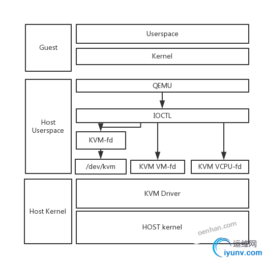

关于QEMU KVM里面用到的几个文件句柄:
  KVMState.fd通过qemu_open("/dev/kvm", O_RDWR)获取。
  CPUState.kvm_fd通过 kvm_get_vcpu(s, kvm_arch_vcpu_id(cpu))获取。
