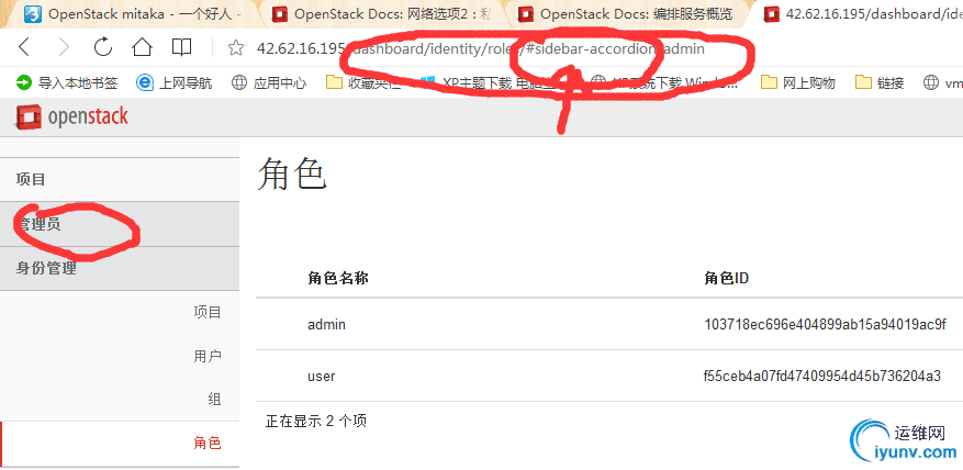

  17.url拼接问题,如登录后点击其他层级菜单url拼接成http://IP/dashboard/identity/roles/#sidebar-accordion-admin此类,是因为浏览器问题导致,请更换浏览器! DSC0000.png
