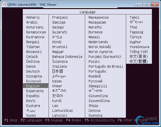

接下使用VNC连接,目的是为了分区1个根分区

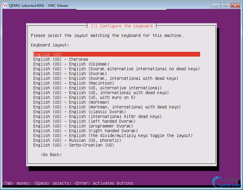

这里选择英文版,它不像CentOS ,我们是因为怕系统安装完成后,它默认系统界面帮我转成中文,在登录界面上显示编码格式会有问题

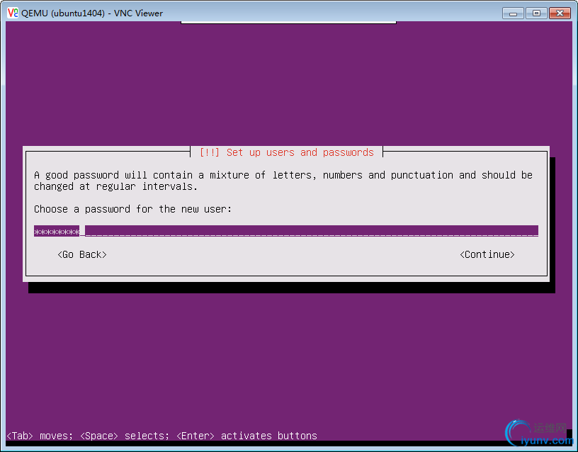

ubuntu默认要求使用一个普通用户登录,我们先配,后期可改

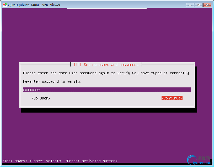

设置用户venic的密码为:venic8888

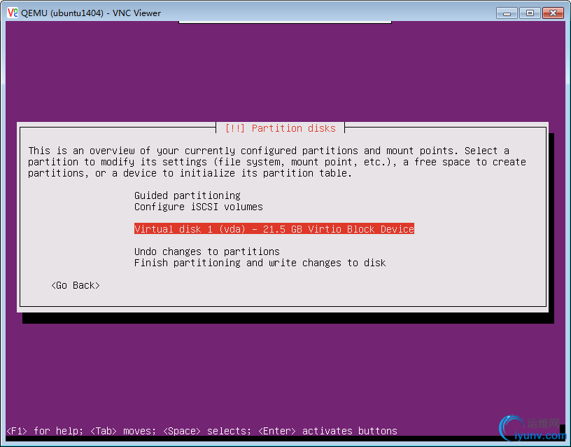

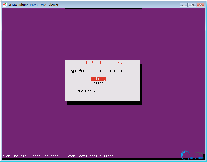

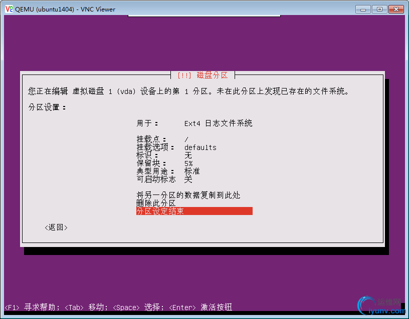

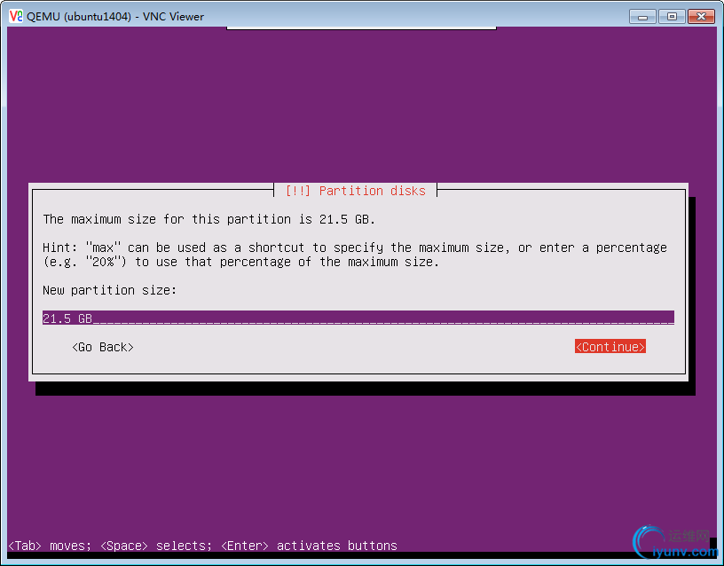

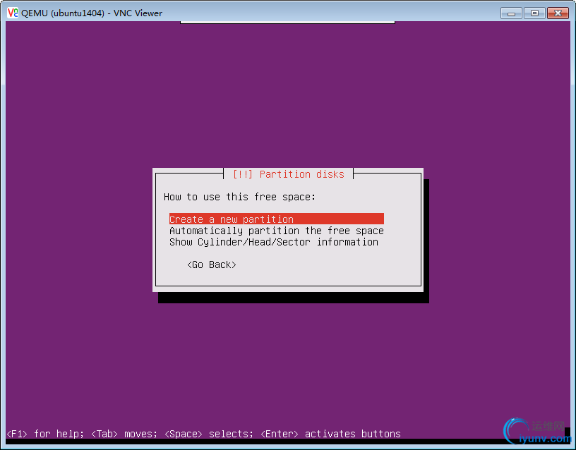

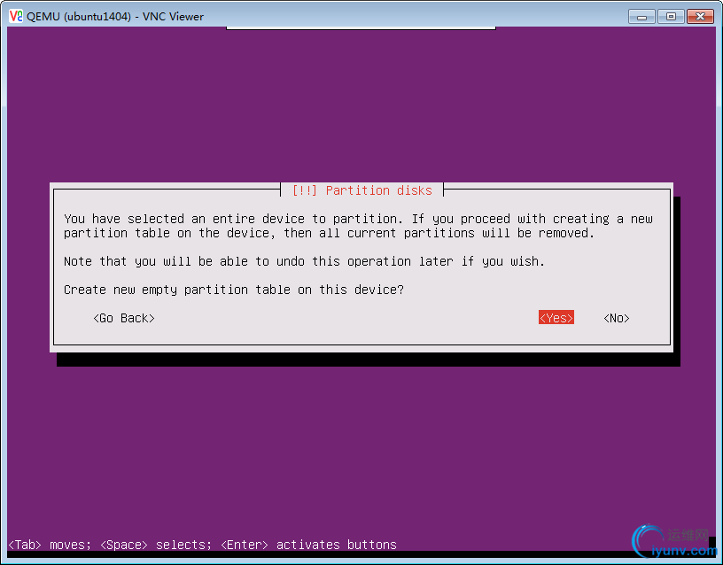

到了选择磁盘分区,关键,因为我们要分成一个区,只有/ 根分区
保持默认操作

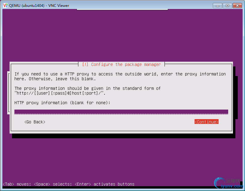

不要填代理,直接继续

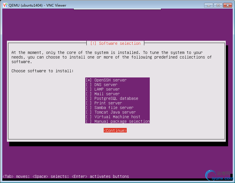

只开启ssh功能,其它不装,要最小化安装

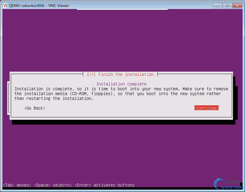

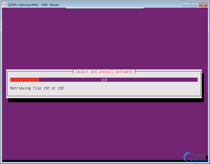

接下来真正开始安装

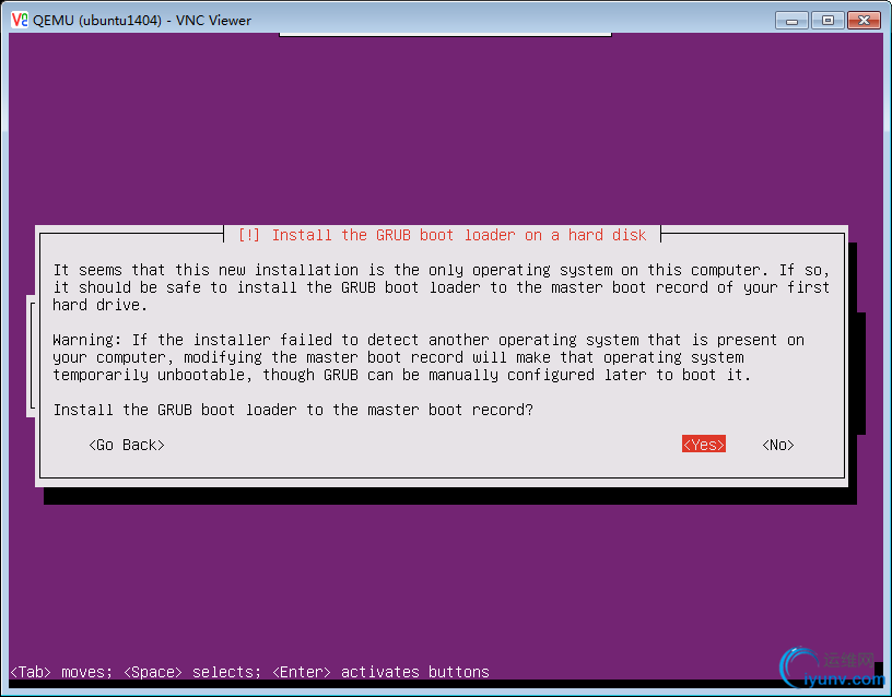

写grub引导
虚拟机装完后默认被会宿主机关机,需要再开机

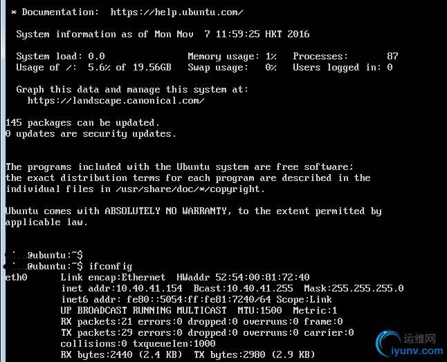

再用VNC连进去,查看获取的IP是多少,再用SSH登录进去
看到DHCP分配的IP是:10.40.41.154。使用ssh登录,使用sudo su -切换到root模式,密码使用venic的密码
