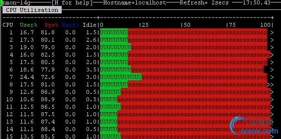

  第二天来到现场,正在沟通需求的时候,运维人员突然说,操作又开始卡了,
于是连上服务器,先用top大概看了一下资源的使用情况,此时CPU已经基本上满载了,而且可以发现用户态的CPU占比并不高,大部分时间竟然都是内核态的CPU占用,
  当时我开始怀疑可能是数据库服务对底层的某个调用出了问题,有死循环?

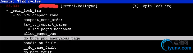

于是立刻用perf top大概看了一下,
  发现比重较大的是自旋锁还有一个compaction_alloc,内存碎片整理?
从该信息判断,可能是内存的什么操作导致了很多线程在临界区各种等待。
为了进一步弄明白具体是什么操作导致,于是对内核参数的调用栈进行取样
perf record -a -g -F 1000 sleep 60
  “-g'的意思是按照调用关系存储数据;“-F 1000 sleep 60”表示按照每秒取1000个样本的频率取一分钟。
取完样后,使用perf report -g打开取样的数据,可以看到如下的调用栈:
  很明显这个自旋锁是由内存页的碎片整理导致,而进行碎片整理是由hugepage导致的,
看到这里的时候,我突然想起来linux的一个THP特性,貌似是kelnel 2.6.38版本后开始加进来的,
这个特性实际上就是会把这种巨页的使用对用户透明,用户不需要再进行巨页的配置,
内存会自动将连续的512个普通页作为一个巨页处理,
正如我们在前面的调用栈看到的,这种特性就需要对内存碎片进行整理,
所以我们看到的现象是内存碎片页移动导致的自旋锁,而根本原因是THP特性所导致的。
知道了问题原因,解决也就容易了,只要把THP关闭就可以了。

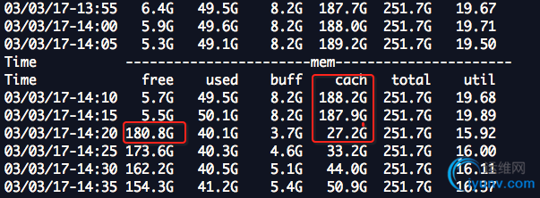

案例2: 瞬间内存中的cache大量释放,导致,IO压力很大
  这个问题可能是因为,程序,在请求 连续的大的内存,虽然内存还是有的,但是,连续的大的内存片没有了,可能会导致,触发transparent_hugepage ,在el7上transparent_hugepage 默认又是开启的,所以,可以尝试改为never观察
#cat /sys/kernel/mm/transparent_hugepage/enabled
[always] madvise never
sudo sh -c 'echo never > /sys/kernel/mm/transparent_hugepage/enabled'
