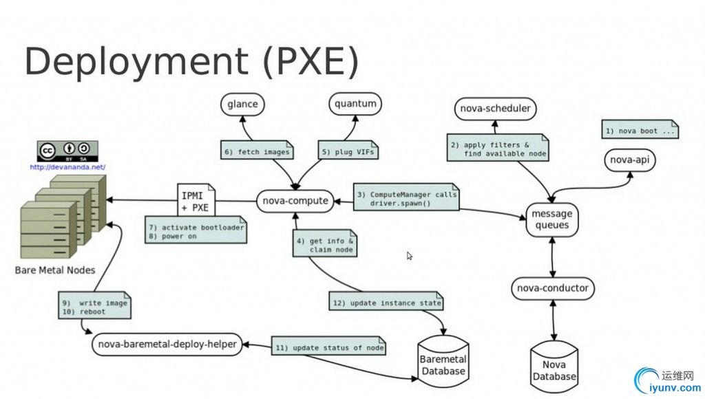

Openstack Nova baremental 部署数据流
  • 我们可以看到数据流从nova boot开始,当用户执行nova boot的时候nova api 会通过message queues来通知nova-scheduler,通常message queue是rabbitmq。
  • nova-schedule收到baremetal boot请求的时候会去找是否有可用的Baremetal Node。
  • 如果有可用node,nova-scheduler就会通过RPC call nova-compute,根据baremetal driver调用driver.spawn()来启动物理机。
  • nova-compute通过baremetal database可以获取已经注册节点的信息。
  • 通过刚才从数据库中得到的节点信息,nova-comupte在quantum中配置VIFs。
  • 配置完VIFs,nova-compute开始从glance中下载镜像。
  • 然后nova-compute把需要安装的机器对应的bootloader激活。
  • 通过IPMI 启动电源。
  • 开机以后通过PXE启动到bootloader镜像下,自动暴露ISCSI,然后直接通过nova-baremetal-deploy-helper把镜像写到机器上去。
  • 重启机器。
  • 更新机器状态。
  • 更新数据库中目标物理机状态。

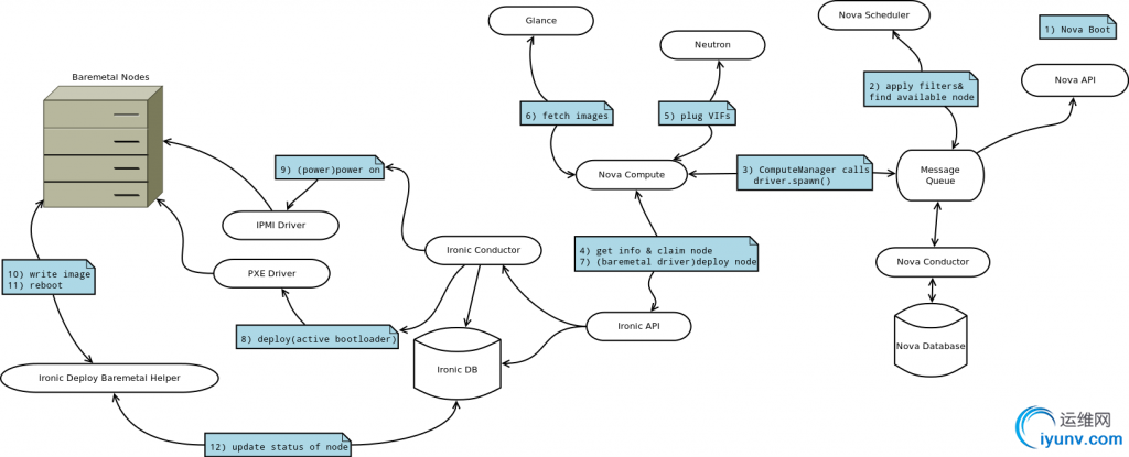

Openstack Ironic 部署数据流
  • nova-compute通过Ironic API 可以获取已经注册节点的信息。
  • 通过刚才通过Ironic API获取到节点信息,nova-comupte在neutron中配置VIFs。
  • 配置完VIFs,nova-compute通过刚才获取的信息开始从glance中下载镜像。
  • Nova compute 通过Ironic API 发出一些请求来部署节点。
  • 一部分请求通过Ironic Conductor来调用PXE Dirver中的deploy方法来激活bootloader。
  • 另一部分请求通过 Ironic Conductor来调用IPMI Dirver让目标机器重启。
  • 机器重启到Bootloader镜像通过client和Ironic-Deploy-Baremetal-Helper取得联系让helper通过ISCSI把镜像写到物理机上。
  • 写完以后reboot目标物理机。
  • 更新数据库中目标物理机状态。

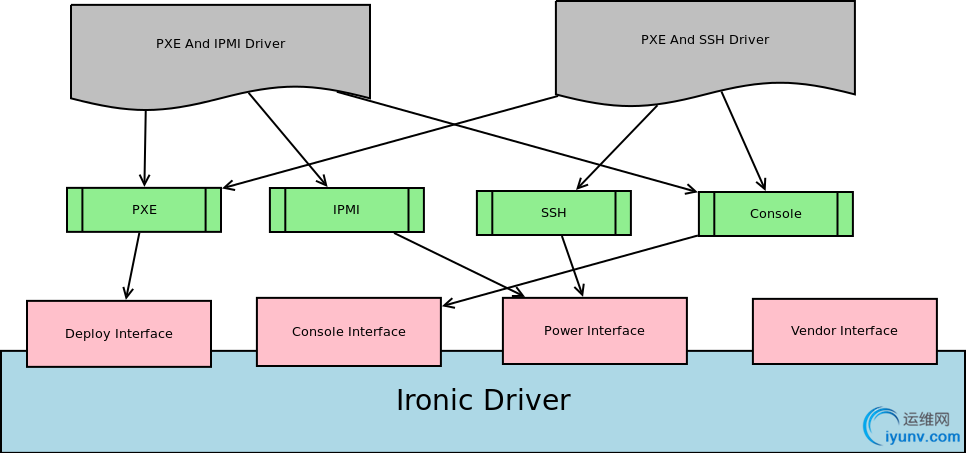

  Ironic中硬件异构是通过写多个dirver的方式去解决的,而且每一台节点后端可以有不同的driver。
  大家可以看上图中Ironic中driver的架构,每一个driver可以实现4类功能。
  • deploy:实现把镜像部署到物理机中。
  • power:实现对物理机电源的管理。
  • console:实现通过硬件直接得到物理机Console。
  • vendor: 厂商自定义行为。
  1-3的功能可以完成大家90%以上的常用需求,而4可以完成硬件定制物理机管理过程的需求。
