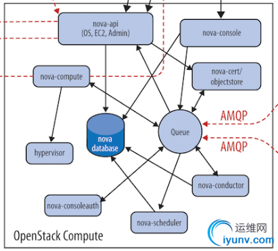

Nova 架构
Compute service overview
  nova-api service
    Accepts and responds to end user compute API calls.
  nova-compute service
    A worker daemon that creates and terminates virtual machine instances through hypervisor APIs. For example:
    •   XenAPI for XenServer/XCP
    •   libvirt for KVM or QEMU
    •   VMwareAPI for VMware
  nova-scheduler service
    Takes a virtual machine instance request from the queue and determines on which compute server host it runs.
  nova-conductor module
    Mediates interactions between the nova-compute service and the database.
  nova-api-metadata service: Accepts metadata requests from instances.
  nova-cert module:A server daemon that serves the Nova Cert service for X509 certificates.
  nova-consoleauth daemon:Authorizes tokens for users that console proxies provide.
  nova-network worker daemon: Similar to the nova-compute service, accepts networking tasks from the queue and manipulates the network.
  nova-novncproxy daemon:Provides a proxy for accessing running instances through a VNC connection.
查看nova进程与服务
从虚机创建流程看 nova-* 子服务如何协同工作
  •   客户(可以是 OpenStack 最终用户,也可以是其他程序)向 API(nova-api)发送请求:“帮我创建一个虚机”
  •   API 对请求做一些必要处理后,向 Messaging(RabbitMQ)发送了一条消息:“让 Scheduler 创建一个虚机”
  •   Scheduler(nova-scheduler)从 Messaging 获取到 API 发给它的消息,然后执行调度算法,从若干计算节点中选出节点 A
  •   Scheduler 向 Messaging 发送了一条消息:“在计算节点 A 上创建这个虚机”
  •   计算节点 A 的 Compute(nova-compute)从 Messaging 中获取到 Scheduler 发给它的消息,然后在本节点的 Hypervisor 上启动虚机。
  •   在虚机创建的过程中,Compute 如果需要查询或更新数据库信息,会通过 Messaging 向 Conductor(nova-conductor)发送消息,Conductor 负责数据库访问。

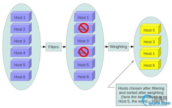

Filter scheduler
  Filter scheduler 是 nova-scheduler 默认的调度器,调度过程分为两步:
  •   通过过滤器(filter)选择满足条件的计算节点(运行 nova-compute)
  •   通过权重计算(weighting)选择在最优(权重值最大)的计算节点上创建 Instance。
scheduler_driver=nova.scheduler.filter_scheduler.FilterScheduler
  Nova 允许使用第三方 scheduler,配置 scheduler_driver 即可。 这又一次体现了OpenStack的开放性。
  Scheduler 可以使用多个 filter 依次进行过滤,过滤之后的节点再通过计算权重选出最适合的节点。
  下图是调度过程的一个示例
Filter
  当 Filter scheduler 需要执行调度操作时,会让 filter 对计算节点进行判断,filter 返回 True 或 False。
  Nova.conf 中的 scheduler_available_filters 选项用于配置 scheduler 可用的 filter,默认是所有 nova 自带的 filter 都可以用于滤操作。
scheduler_available_filters = nova.scheduler.filters.all_filters
  另外还有一个选项 scheduler_default_filters,用于指定 scheduler 真正使用的 filter,默认值如下
scheduler_default_filters = RetryFilter, AvailabilityZoneFilter, RamFilter, DiskFilter, ComputeFilter, ComputeCapabilitiesFilter, ImagePropertiesFilter, ServerGroupAntiAffinityFilter, ServerGroupAffinityFilter
  Filter scheduler 将按照列表中的顺序依次过滤。
Weight
  经过前面一堆 filter 的过滤,nova-scheduler 选出了能够部署 instance 的计算节点。 如果有多个计算节点通过了过滤,那么最终选择哪个节点呢?
  Scheduler 会对每个计算节点打分,得分最高的获胜。 打分的过程就是 weight,翻译过来就是计算权重值,那么 scheduler 是根据什么来计算权重值呢?
  目前 nova-scheduler 的默认实现是根据计算节点空闲的内存量计算权重值: 空闲内存越多,权重越大,instance 将被部署到当前空闲内存最多的计算节点上。
