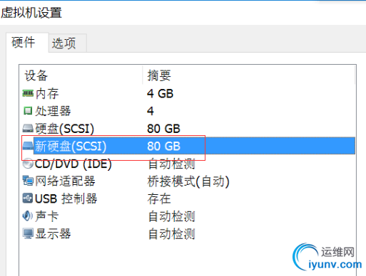

在存储节点上加一个硬盘
  查看磁盘添加情况

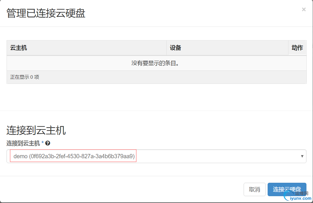

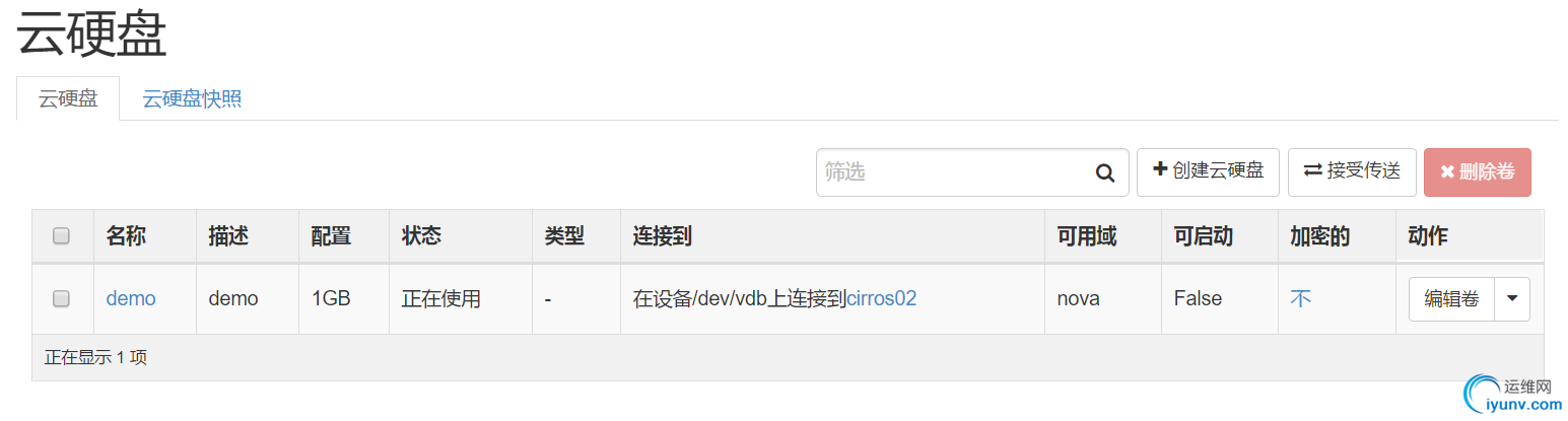

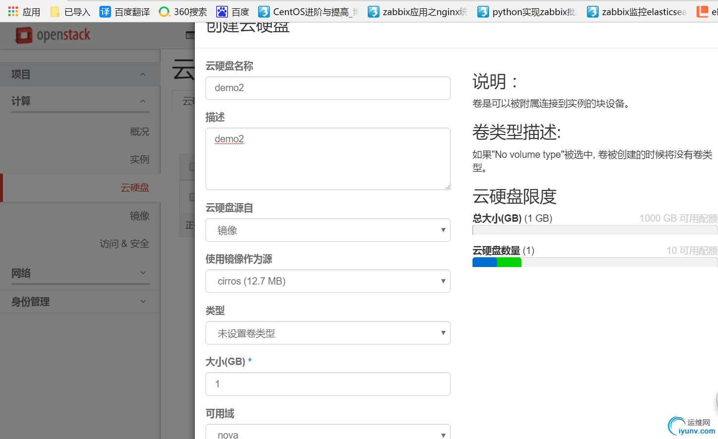

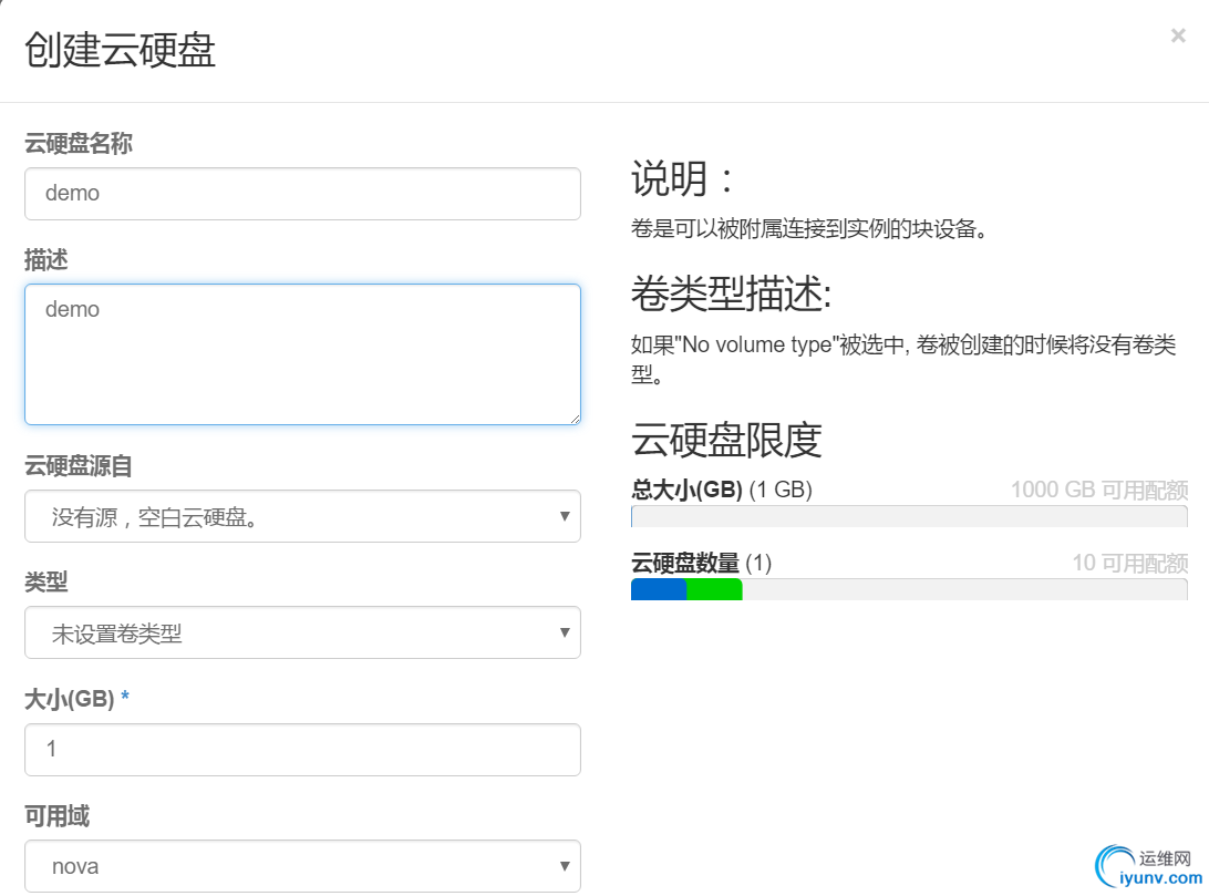

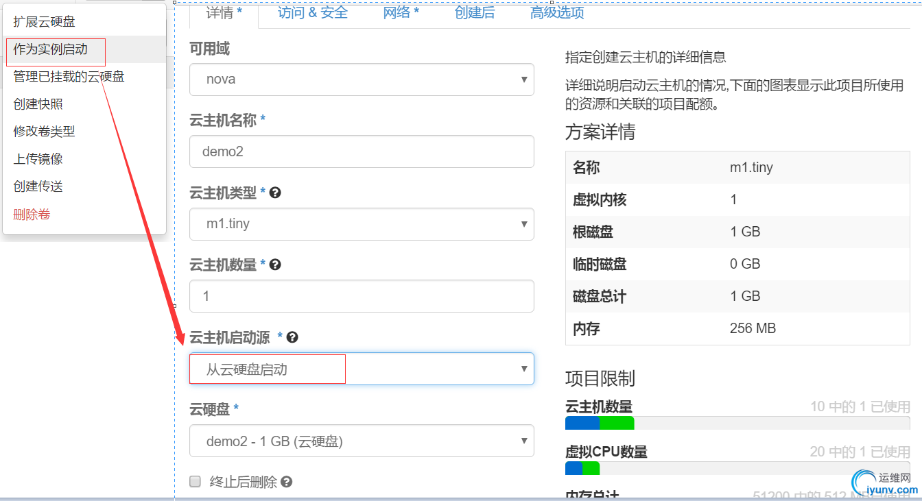

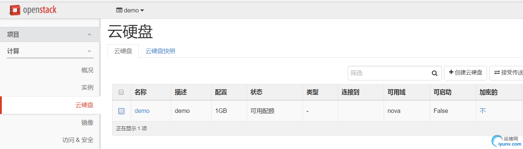

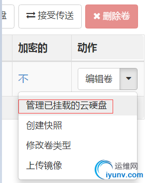

  创建一个云硬盘,将云硬盘挂载到虚拟机上,启动在虚拟机实例详情可以查看到,云硬盘挂载的情况
具体步骤:
1.创建云硬盘
2.点击 动作选项下的 管理已连接云硬盘,选择需要的虚拟机 将云硬盘挂载到指定的虚拟机上
  在虚拟机中对挂载的硬盘进行分区格式化,如果有时不想挂载这个云硬盘了,一定不要删掉,生产环境一定要注意,否则虚拟机会出现error,应该使用umont确定卸载了,再使用dashboard进行删除云硬盘

  方法二:从云硬盘启动虚拟机
  ①先创建一个demo2的云硬盘
  ②动作-作为实例启动

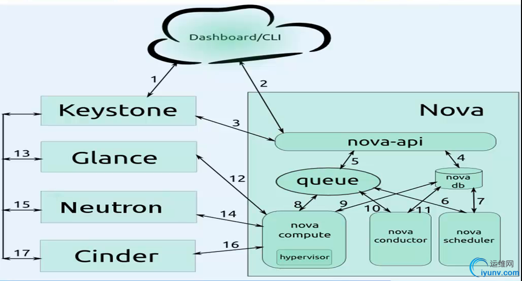

  九、虚拟机创建流程:
  第一阶段:用户操作
1)用户使用Dashboard或者CLI连接keystone,发送用户名和密码,待keystone验证通过,keystone会返回给dashboard一个authtoken
2)Dashboard会带着上述的authtoken访问nova-api进行创建虚拟机请求
3)nova-api会通过keytoken确认dashboard的authtoken认证消息。
  第二阶段:nova内组件交互阶段
4)nova-api把用户要创建的虚拟机的信息记录到数据库中.
5)nova-api使用rpc-call的方式发送请求给消息队列
6)nova-scheduler获取消息队列中的消息
7)nova-scheduler和查看数据库中要创建的虚拟机信息和计算节点的信息,进行调度
8)nova-scheduler把调度后的信息发送给消息队列
9)nova-computer获取nova-schedur发送给queue的消息
10)nova-computer通过消息队列发送消息给nova-conudctor,想要获取数据库中的要创建虚拟机信息
11)nova-conductor获取消息队列的消息
12)nova-conductor读取数据库中要创建虚拟机的信息
13)nova-conductor把从数据库获取的消息返回给消息队列
14)nova-computer获取nova-conducter返回给消息队列的信息
  第三阶段:nova和其他组件进行交互
15)nova-computer通过authtoken和数据库返回的镜像id请求glance服务
16)glance会通过keystone进行认证
17)glance验证通过后把镜像返回给nova-computer
18)nova-computer通过authtoken和数据库返回的网络id请求neutron服务
19)neutron会通过keystone进行认证
20)neutron验证通过后把网络分配情况返回给nova-computer
21)nova-computer通过authtoken和数据库返回的云硬盘请求cinder服务
22)cinder会通过keystone进行认证
23)cinder验证通过后把云硬盘分配情况返回给nova-computer
  第四阶段:nova创建虚拟机
24)nova-compute通过libvirt调用kvm根据已有的信息创建虚拟机,动态生成xml
25)nova-api会不断的在数据库中查询信息并在dashboard显示虚拟机的状态
