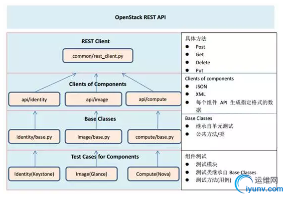

  测试用例和REST API交互流程,如下图所示。
