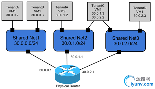

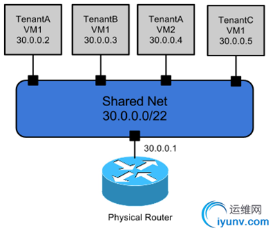

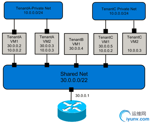

5.3 五种neutron常见的模型
  单一平面网络(也叫大二层网络,最初的 nova-network 网络模型)
单一平面网络的缺点:
a.存在单一网络瓶颈,缺乏可伸缩性。
b.缺乏合适的多租户隔离。
c.容易发生广播风暴,而且不能使用keepalived(vrrp组播)
  多平面网络
  混合平面私有网络
  通过私有网络实现运营商路由功能
  通过私有网络实现每个租户创建自己专属的网络区段
