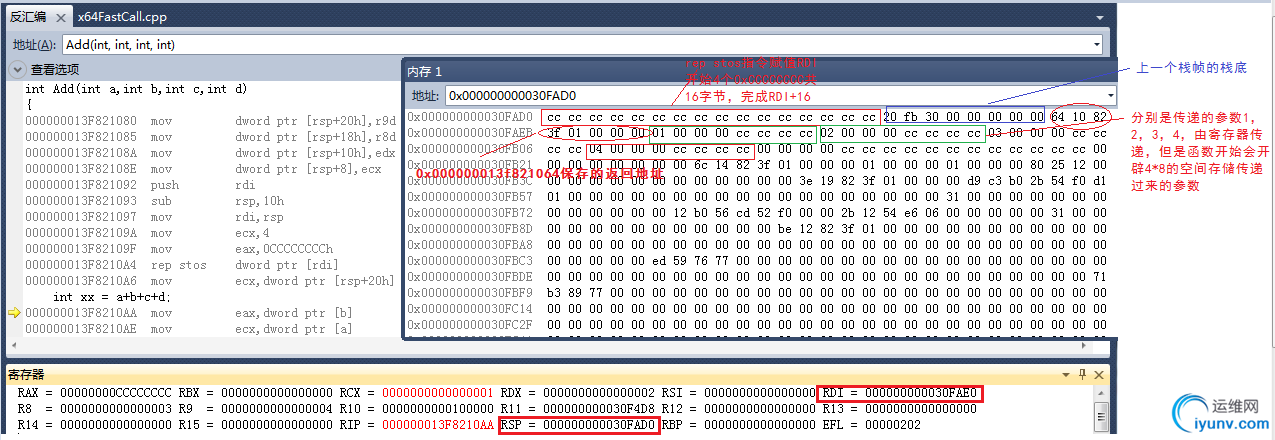

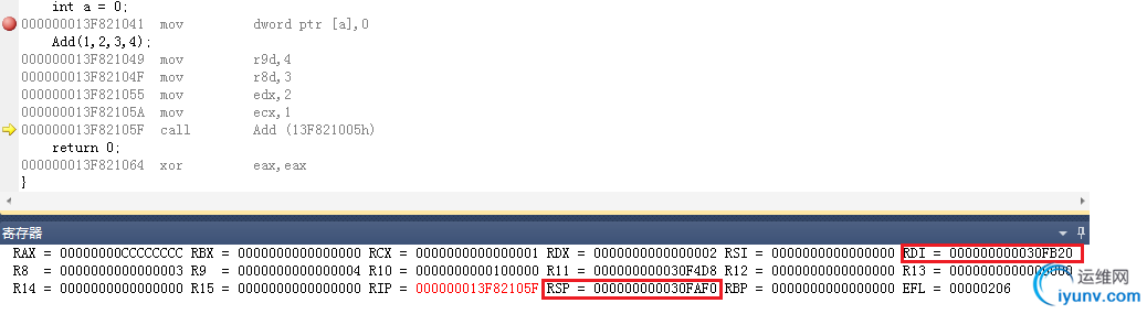

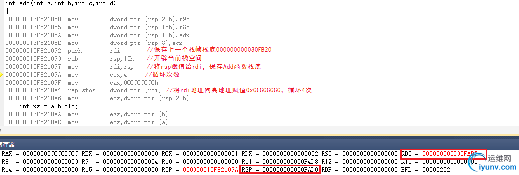

  ①我们查看main函数的栈底RDI和栈顶RSP
  ②保存上一个函数栈底,将rsp赋值给rdi,作为新函数Add()函数的栈底
  此时RSP经过 call 中的push rip 减去8,push edi 减去8,sub rsp,10h 一共减去20h,rsp赋值给rdi,为当前Add的栈底
  rdi经过rep stos 指令将eax中值初始化到rdi中,共4*4字节,rdi初始化之后加10h,此时我们看内存中的情况如上图所示
  栈帧情况如下

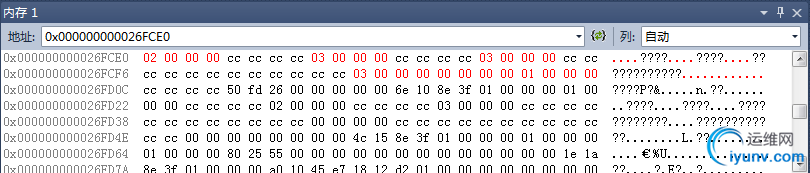

  3)内存分析
  ①我们在Sub函数的栈顶RSP初始化完成之后,查看RSP的值
  ②在内存中输入RSP地址,查看栈区内存,当我们对局部变量xx,yy,zz赋值完成之后栈区如下图所示
  可以看出Sub函数栈中,栈顶RSP+0x30、0x34、0x38分别保存着局部变量xx/yy/zz,+0x3c的地方有4字节用于内存对齐。
  ③我们再看看Sub()函数中调用Add()函数返回之后Sub函数栈的内容
  此时在Add()函数返回之后,Add()开辟的函数栈已经销毁,但是Sub()函数依然保留这传递给Add()的参数,从RSP开始依次0x20内存区域保存4个寄存器传递的参数的值,2,3,4,5。在RSP+0x20的地方保存了第五个参数的值0xc,这里就是在调用的时候直接使用RSP+20的原因,这里的赋值是在Add()函数开始将4个寄存器中的值拷贝到这里的,可以参考Sub()函数开始将寄存器中值拷贝到main函数栈区。
