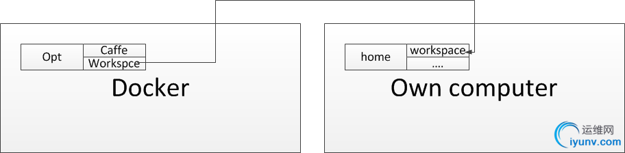

  (1)-p 8888:8888
将docker中的jupyter的8888接口与本机的8888接口关联
  (2)-v `pwd`/workspace:/opt/workspace
将当前路径下(由`pwd`)的workspaace文件夹映射到docker中的opt路径下的的workspace文件夹,这样,docker下的opt/workspace就指向来本机的`pwd`/workspace文件夹;
  要实现该目的,还有一个办法:利用terminel进入到本机的workspace路径下,然后: -v ¨$(pwd):/opt/workspace¨
  具体的图示如下:
  此时,再进入docker后,docker的/opt/workspace/中的内容就变为的本机的workspace中的内容;
可以认为,无论原来docker的/opt/workspace中是否由内容,现在该workspace的内容都被本机的workspace覆盖来,即docker的opt/workspace此时不再指向daocker中的opt/workspace,而只是指向本机的workspace文件夹

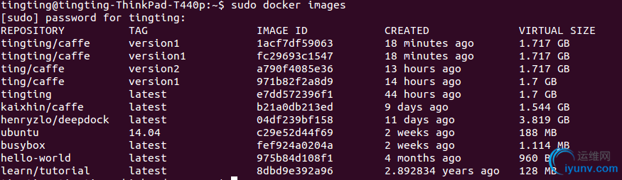

3.查看本机的docker images
sudo docker images
  会得到本机的所有images的信息
  • 第一列是docker image的名称
  • 第二列是该image的tag(同一个image有时需要进行多次更改,为了区分不同版本image的区别,为image赋予了一个tag)
  • 第三列是docker image的ID
  • 第四列是该docekr image的创建时间
  • 第五列是该docker image的大小

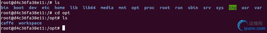

5. 以bash模式进入正在运行的docker
sudo docker exec -it containerName bash
  图例:
  (1)ls
列出docker container下的文件夹
  可以看到,在container的ls文件夹下,有两个文件夹,分别为caffe和workspace
  (2) cd..
返回到当前文件夹opt的上一级文件夹
并且列出该文件夹下的所有文件ls
  可以看到该container的所有文件夹
