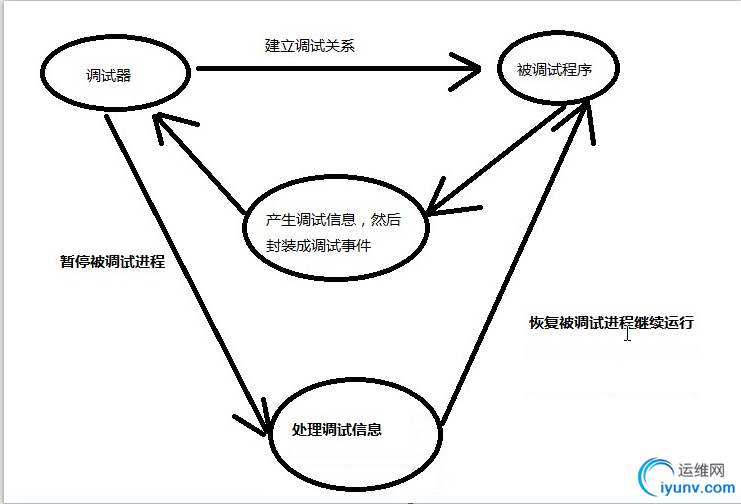

  调试系统的实现思路如图所示:
  调试器与被调试程序建立联系,程序像调试器发送调试信息,调试器暂停程序处理完调试信息后再恢复程序运行,如此周而复始。

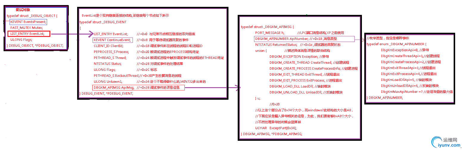

  上面说道DbgkpSendApiMessage把调试消息发送给调试对象,那么调试对象又是如何管理这些调试消息的呢?
//调试对象
typedef struct _DEBUG_OBJECT
KEVENT EventsPresent;
FAST_MUTEX Mutex;
LIST_ENTRY EventList;
union
ULONG Flags;
struct
UCHAR DebuggerInactive:1;
UCHAR KillProcessOnExit:1;
} DEBUG_OBJECT, *PDEBUG_OBJECT;
  这个就是调试对象的数据结构,里面可以清晰的看见有个LIST_ENTRY的双向链表。

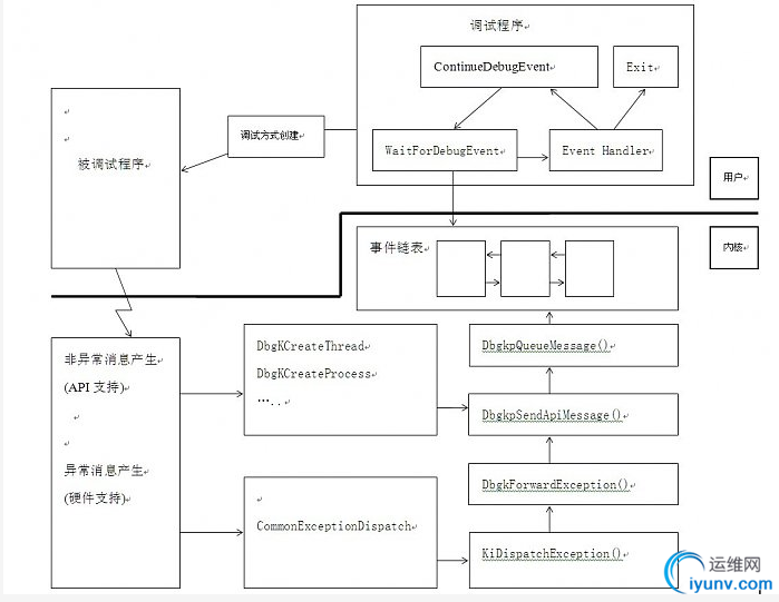

  到这里可能已经有点迷糊了,我们需要个图来整理整理。
  这里需要注意的是有个KEVENT的内核事件对象,我们回忆下应用层有个WaitForDebugEvent函数在阻塞着,这个事件就是通知调试器有调试事件到达。

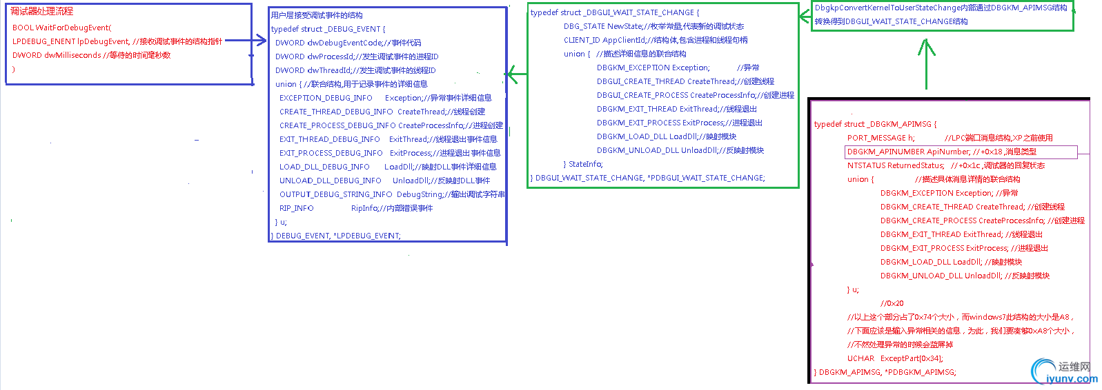

  WaitForDebugEvent用于等待和接收调试事件,收到调试事件后,调试器便根据事件的类型(事件ID)来分发和处理,并根据情况决定是否要通知用户并进入交互式调试。在处理调试事件的过程中,被调试进程时处于挂起状态的。处理调试事件后,调试器调用ContinueDebugEvent将处理结果回复给调试子系统。到这里细心的似乎已经发现这个调试事件和内核中的调试事件的结构不一样。
typedef struct _DEBUG_EVENT {
DWORD dwDebugEventCode;
DWORD dwProcessId;
DWORD dwThreadId;
union {
EXCEPTION_DEBUG_INFO      Exception;
CREATE_THREAD_DEBUG_INFO  CreateThread;
CREATE_PROCESS_DEBUG_INFO CreateProcessInfo;
EXIT_THREAD_DEBUG_INFO    ExitThread;
EXIT_PROCESS_DEBUG_INFO   ExitProcess;
LOAD_DLL_DEBUG_INFO       LoadDll;
UNLOAD_DLL_DEBUG_INFO     UnloadDll;
OUTPUT_DEBUG_STRING_INFO  DebugString;
RIP_INFO                  RipInfo;
} u;
} DEBUG_EVENT, *LPDEBUG_EVENT;
  在内核中调试事件使用DBGKM_APIMSG的结构来描述。在发送调试器时,调试API使用的是DEBUG_EVENT结构。所以之间必定有一个转换过程。简单的说,DBGKM_APIMSG转换成DBGUI_WAIT_STATE_CHANGE然后在转换成DEBUG_EVENT。
  我们再来画张图整理一下
