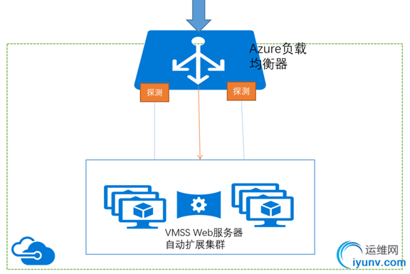

  在本模板中,将会创建如下测试环境:
  • 定义一个负载均衡器,负责转发前端的web请求给后端的web集群
  • 使用VMSS创建一个web集群
  • 使用客户定制化脚本,自动安装Apache web服务器,和PHP web应用
  • 定义自动扩展集合的规则,根据虚拟机自动扩展集合中的CPU负载进行自动扩展或者收缩,虚拟机也会自动的在负载均衡器中自动添加或者删除
  • 压力测试用具,可以使用LoadRunner,Apache AB等等,在本例中,使用PHP产生压力,达到CPU阈值要求

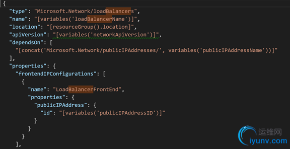

  • 对于VMSS的基本定义,前述文档已经介绍过,不在赘述,再次我们先看一下负载均衡器的定义,首先我们需要增加一个负载均衡器的资源,这个资源依赖于公共IP地址,前端地址就是公共IP地址:

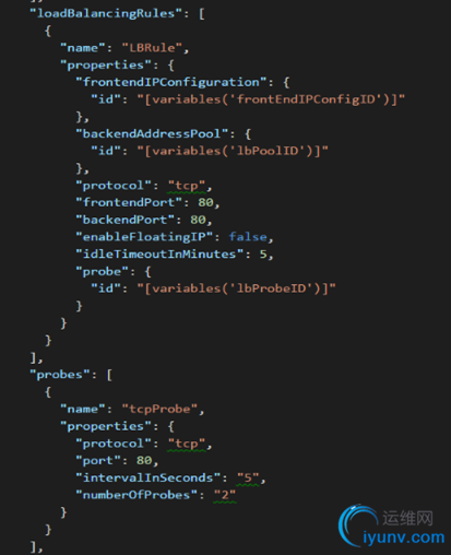

  • 接下来我们需要定义负载均衡的规则,前端的请求通过DNS或者公网IP地址进来以后,通过默认的地址分发给后端的IP资源池,协议是TCP,前端和后端端口都是标准的80端口,你也可以设置负载均衡器空闲超时时间,这个时间会决定你的连接空闲时长,最长可是设置为30分钟;因为我们后续主要配置的是http请求,所以主要设置一下针对80端口的探测,以此判断后端虚拟机是否健康:

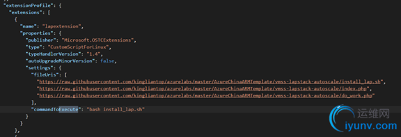

  • 为方便用户定制化部署,快速扩展,Azure提供了定制化脚本扩展,可以让你在虚拟机部署完成后,运行自定义的脚本,安装你自己软件,部署你自己的应用,具体的用法如下,你可以将你的应用放在Azure存储中,本例中放在了github上,然后执行bash,进行安装配置:
      在本次测试中,提供了两个PHP web文件,一个是index.php,用来显示当前的web应用跑在哪个服务器上,另外一个是do_work.php用来给web服务器产生压力,触发自动扩展。

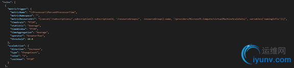

  • 最后需要配置一下VMSS自动扩展的规则,在什么情况下进行自动扩展,在什么情况下,进行自动收缩,在本例中,我们定义整个VMSS中平均CPU的负载在过去5分钟内高于60%就进行自动扩展,低于50%的时候自动收缩:

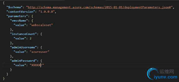

  • 最后我们需要配置一下参数文件,定义一下VMSS的名称,初始在VMSS中需要几个虚拟机,用户名和密码即可:

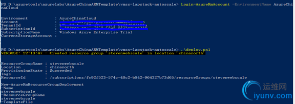

  • 最后,我们使用Powershell进行部署,我已经写好了一个deploy.ps1文件,大家在Powershell下修改下参数,直接执行即可,比如你希望的资源组名称,部署的区域等参数,然后在Powershell下执行即可:  #用你的Azure账号登陆
      Login-AzureRmAccount -EnvironmentName AzureChinaCloud
      #执行部署脚本

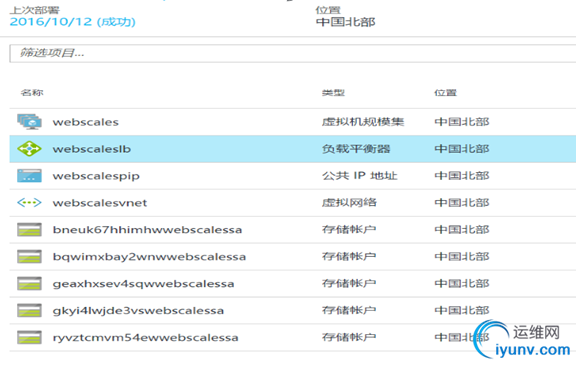

  • 部署完成后,登陆Azure新portal,https://portal.azure.cn, 可以看到新的VMSS集合已经部署成功,包括有一个扩展集,,一个负载均衡器,一个公网IP地址及多个用于分发VM的存储账号:

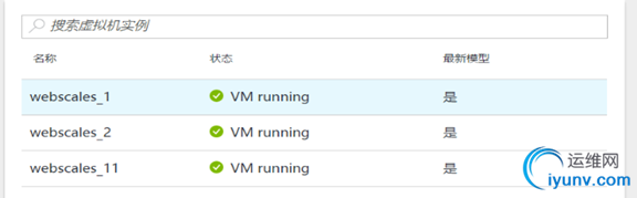

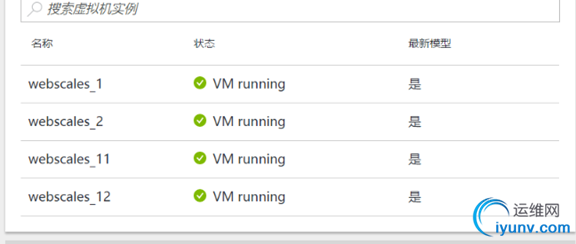

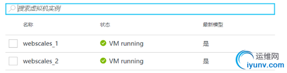

  • 打开虚拟机扩展集,,查看当前实例,可以看到当前有2个实例:

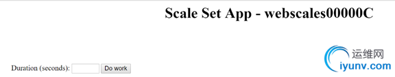

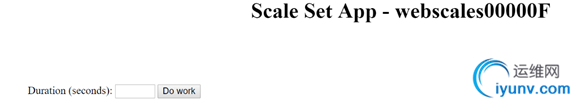

  9 .点击负载均衡器,获得公网的IP地址或者DNS,在浏览器中打开,可以看到当前连接的是001 web服务器,该页面是一个demo页面,用于给虚拟机产生压力;新打开一个浏览器,连接负载均衡器,可以看到请求被分发到了002 web服务器:
  10 . 在当前的测试页面上,输入500秒,作为压力测试时长,点击"DO work",那么PHP程序就会产生压力,占满CPU:

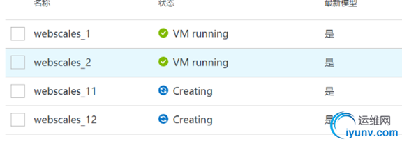

  11. 大约等待5,6分钟以后,连续5分钟的CPU负载超过60%,我们打开新portal的虚拟机扩展页面的实例页面,可以看到,按照我们定义的VMSS自动扩展规则,虚拟机开始自动增加:

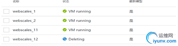

  13. 压力测试完成,虚拟机扩展集的压力逐步低于50%,这个时候,整个虚拟机扩展集合会监测最近5分钟的负载情况,一旦满足收缩要求,就会执行cooldown的过程,逐步移除web服务器,也会从负载均衡器移除,降低成本:
