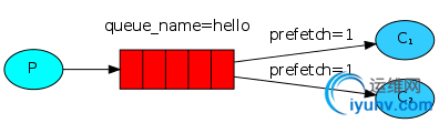

RabbitMQ
    RabbitMQ是一个在AMQP基础上完整的,可复用的企业消息系统。他遵循Mozilla Public License开源协议。
    MQ全称为Message Queue, 消息队列(MQ)是一种应用程序对应用程序的通信方法。应用程序通过读写出入队列的消息(针对应用程序的数据)来通信,而无需专用连接来链接它们。消 息传递指的是程序之间通过在消息中发送数据进行通信,而不是通过直接调用彼此来通信,直接调用通常是用于诸如远程过程调用的技术。排队指的是应用程序通过 队列来通信。队列的使用除去了接收和发送应用程序同时执行的要求。

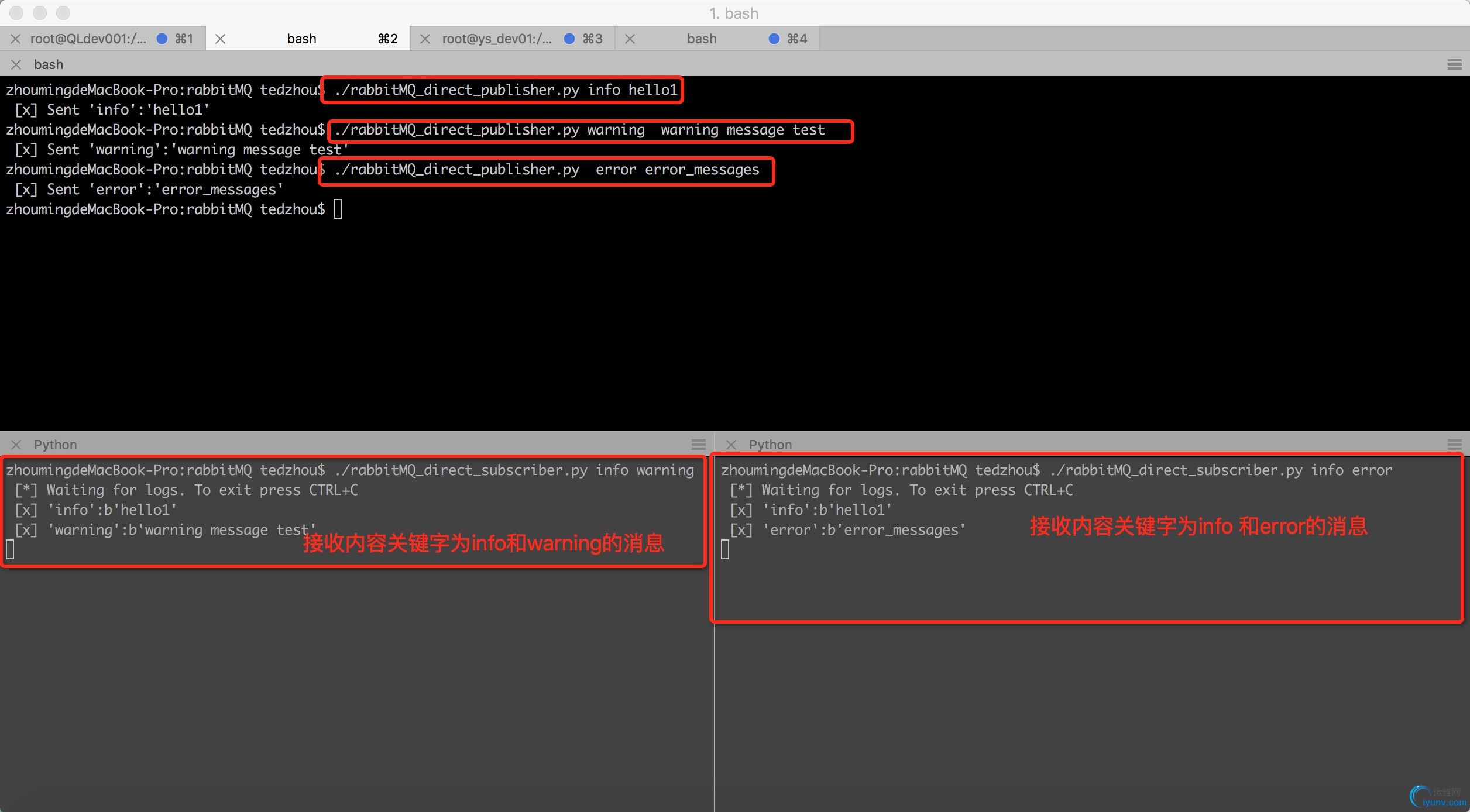

        有选择的接收消息(exchange type=direct)
        RabbitMQ还支持根据关键字发送,即:队列绑定关键字,发送者将数据根据关键字发送到消息exchange,exchange根据 关键字 判定应该将数据发送至指定队列。
             publisher
    1                 #!/usr/bin/evn python3.5
    2                 #__author__:"ted.zhou"
    3                 '''
    4                 exchange类型为direct,发送广播消息,只有指定的队列收到该消息
    5                 '''
    6                 import pika
    7                 import sys
    9                 connection = pika.BlockingConnection(pika.ConnectionParameters(host='localhost'))
    10                 channel = connection.channel()
    11
    12                 channel.exchange_declare(exchange='direct_logs',type='direct')
    13
    14                 severity = sys.argv[1] if len(sys.argv) > 1 else 'info'
    15                 message = ' '.join(sys.argv[2:]) or 'Hello World!'
    16                 channel.basic_publish(exchange='direct_logs',
    17                                       routing_key=severity, # 发送内容的关键字,千万不要理解成队列名,这个关键字在exchange=''时,表示队列名.而当exchange不是空时,为广播的关键字
    18                                       body=message)
    19                 print(" [x] Sent %r:%r" % (severity, message))
    20                 connection.close()
            subscriber
    1                 #!/usr/bin/env python3.5
    3                 '''
    4                 direct类型的exchage接收指定类型的内容
    5                 '''
    6                 import pika
    7                 import sys
    11
    13
    14                 result = channel.queue_declare(exclusive=True)  #不指定queue名字,rabbit会随机分配一个名字,exclusive=True会在使用此queue的消费者断开后,自动将queue删除
    15                 queue_name = result.method.queue        # 获取一个随机名称
    16
    17                 severities = sys.argv[1:]               # 执行此程序时,参数指接收到的内容的类别,记住不是队列名
    18                 if not severities:                      # 如果没指定参数,程序退出
    19                     sys.stderr.write("Usage: %s [info] [warning] [error]\n" % sys.argv[0])
    20                     sys.exit(1)
    21
    22                 for severity in severities:             # 循环绑定exchange,队列,内容类别(内容关键字)
    23                     channel.queue_bind(exchange='direct_logs',
    24                                        queue=queue_name,
    25                                        routing_key=severity)
    26
    27                 print('
  • Waiting for logs. To exit press CTRL+C') #
    28
    29                 def callback(ch, method, properties, body): # 定义callback
    30                     print(" [x] %r:%r" % (method.routing_key, body))
    31
    32                 channel.basic_consume(callback,
    33                                       queue=queue_name,
    34                                       no_ack=True)
    35
    36                 channel.start_consuming()  # 开启接收状态
    对direct类型代码的执行测试
