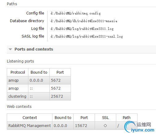

  浏览器中打开http://127.0.0.1:15672测试是否安装成功,用户名密码默认都是guest
  进入后可以看到RabbitMQ一些配置信息
