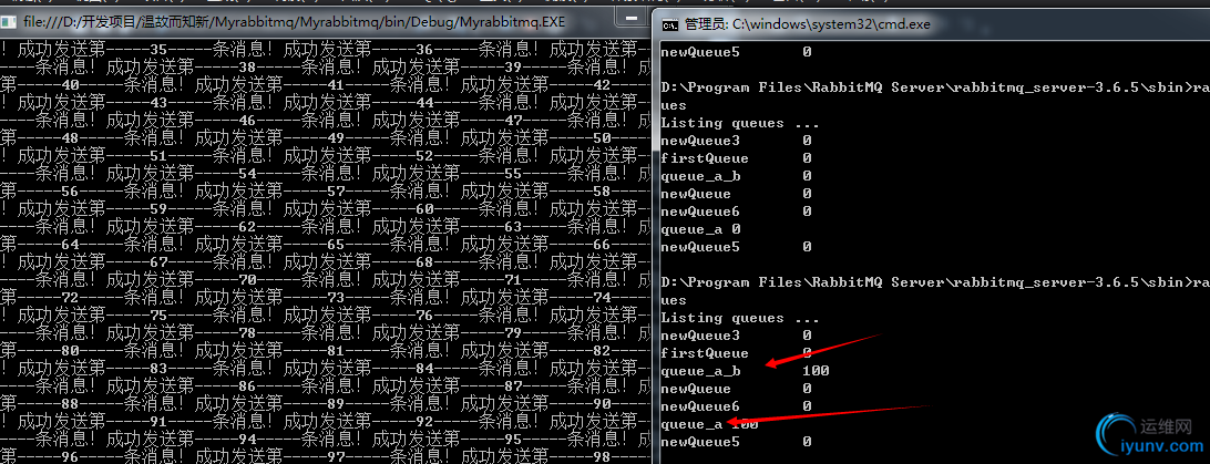

  2.1个生产者,2个消费者,路由类型direct,匹配规则routingKey相同,匹配不同的队列,一次发送到2个队列各个消费者取出各自的队列消息。
  可以看见,通过路由匹配,一次发送消息,发送到匹配到的两个队列中,两个消费者各自读取各自的队列。

  运行结果:
  代码例子就不一一写出来了,还有很多种情况,实际项目根据不同的需求灵活运用,有兴趣的可以自己搭配测试一下。
