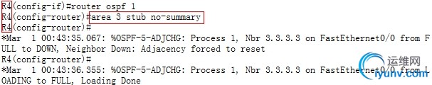

基本配置:area area-id stubarea area-id stub no-summary

  9.配置完全末节区域
  IR area <area-id> stub
  ABR area <area-id> stubno-summary

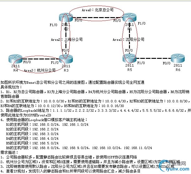

  实验:
  1、根据网络规划配置各个设备的接口IP:
  R1F0/0:10.0.0.1/30
  F1/0:10.0.0.5/30
  Loopback0:1.1.1.1/32
  Loopback1:192.168.0.1/24
  Loopback2:192.168.1.1/24
  R2F0/0:10.0.0.2/30
  F1/0:10.0.0.9/30
  Loopback0:2.2.2.2/32
  Loopback1:192.168.2.1/24
  R3F0/0:10.0.0.10/30
  F1/0:10.0.0.13/30
  Loopback0:3.3.3.3/32
  Loopback1:192.168.3.1/24
  R4F0/0:10.0.0.14/30
  Loopback0:4.4.4.4/32
  Loopback1:192.168.4.1/24
  R5F0/0:10.0.0.6/30
  F1/0:10.0.0.17/30
  Loopback0:5.5.5.5/32
  Loopback1:192.168.5.1/24
  R6F0/0:10.0.0.18/30
  Loopback0:6.6.6.6/32
  Loopback1:192.168.8.1/24
  Loopback2:192.168.9.1/24
  Loopback3:192.168.10.1/24
  Loopback4:192.168.11.1/24
  2、在路由器上配置OSPF并根据题目要求将网段通告到相应的区域

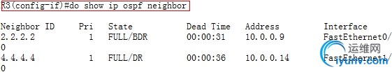

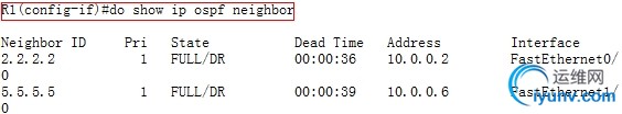

  当配置完成后使用show ip ospfneighbor查看邻接关系

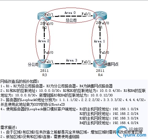

  1、因为杭州分公司的area2和总公司的骨干区域area0没有连接,所以此时需要在R2和R3上配置虚链路
  R2上配置:routerospf 1
  Area 2 virtual-link 3.3.3.3
  R3上配置:routerospf 1
  Area 2 virtual-link 2.2.2.2
  配置完成后在R1上使用show ip route命令查看路由表就有R3上通告的网段了

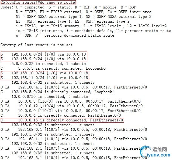

  2、为了保证与R6相连的网络和区域中的其他网络通信,可以在R6上配置一条下一跳为R5的F1/0接口的默认路由,在R5上配置到与R6相连网段的静态路由,并且在R5的OSPF进程进行这些静态路由的重分发,另外,R5与R6相连的直连路由也需要被重分发到OSPF进程中。
  在R5上:ip route 192.168.8.0 255.255.255.0 10.0.0.18
  ip route 192.168.9.0255.255.255.0 10.0.0.18
  ip route 192.168.10.0255.255.255.0 10.0.0.18
  ip route 192.168.11.0255.255.255.0 10.0.0.18

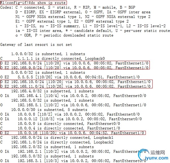

  router ospf 1
  redistribute static subnets
  redistributeconnected subnets
  在R6上:ip route 0.0.0.00.0.0.0 10.0.0.17
  此时在R1~R5上就可以看到R6上连接的网段路由条目了和10.0.0.16/30的直连路由条目了:
  4、根据题目要求,为了减少路由条目,可以将area3设置为完全末梢区域,area1设置为NSSA区域,并且可以在R5上将去往R6的连接网段做路由汇总
  设置完后在R3和R4上用show ip route命令可以看到:
  然后在R1和R5上配置将area1配置为NSSA区域
  在R5上做路由汇总时用外部路由汇总
  实验案例(二)
  1、根据网络规划配置各设备接口IP,R1的F0/0:10.0.0.9/30
  F1/0:10.0.0.1/30
  Loopback1:192.168.1.1/24
  R2的F0/0:10.0.0.5/30
  F1/0:10.0.0.2/30
  R3的F0/0:10.0.0.6/30
  F1/0:10.0.0.13/30
  R4的F0/0:10.0.0.10/30
  F1/0:10.0.0.14/30
  2、在路由器上配置OSPF
  配置完成后查看邻接关系
  3、配置区域3到区域0的虚链路,本环境可以从区域1和区域2做虚链路,同时实现负载均衡
