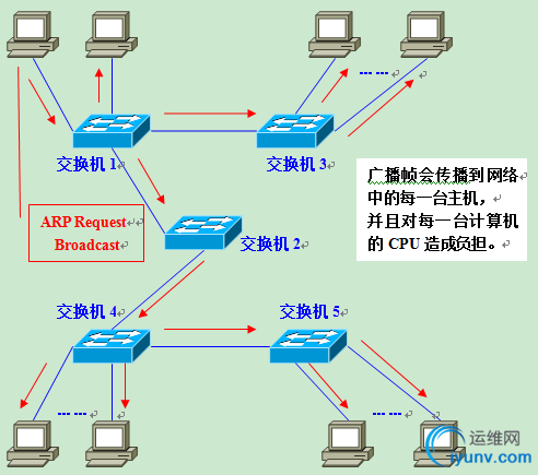

那么,为什么需要分割广播域呢?那是因为,如果仅有一个广播域,有可能会影响到网络整体的传输性能。具体原因,请参看附图加深理解。
图中,是一个由5台二层交换机(交换机1~5)连接了大量客户机构成的网络。假设这时,计算机A需要与计算机B通信。在基于以太网的通信中,必须在数据帧中指定目标MAC地址才能正常通信,因此计算机A必须先广播“ARP请求(ARP Request)信息”,来尝试获取计算机B的MAC地址。
交换机1收到广播帧(ARP请求)后,会将它转发给除接收端口外的其他所有端口,也就是Flooding了。接着,交换机2收到广播帧后也会Flooding。交换机3、4、5也还会Flooding。最终ARP请求会被转发到同一网络中的所有客户机上。
请大家注意一下,这个ARP请求原本是为了获得计算机B的MAC地址而发出的。也就是说:只要计算机B能收到就万事大吉了。可是事实上,数据帧却传遍整个网络,导致所有的计算机都收到了它。如此一来,一方面广播信息消耗了网络整体的带宽,另一方面,收到广播信息的计算机还要消耗一部分CPU时间来对它进行处理。造成了网络带宽和CPU运算能力的大量无谓消耗

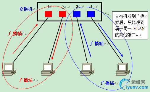

首先,在一台未设置任何VLAN的二层交换机上,任何广播帧都会被转发给除接收端口外的所有其他端口(Flooding)。例如,计算机A发送广播信息后,会被转发给端口2、3、4。
这时,如果在交换机上生成红、蓝两个VLAN;同时设置端口1、2属于红色VLAN、端口3、4属于蓝色VLAN。再从A发出广播帧的话,交换机就只会把它转发给同属于一个VLAN的其他端口——也就是同属于红色VLAN的端口2,不会再转发给属于蓝色VLAN的端口。
同样,C发送广播信息时,只会被转发给其他属于蓝色VLAN的端口,不会被转发给属于红色VLAN的端口。
就这样,VLAN通过限制广播帧转发的范围分割了广播域。上图中为了便于说明,以红、蓝两色识别不同的VLAN,在实际使用中则是用“VLAN ID”来区分的。

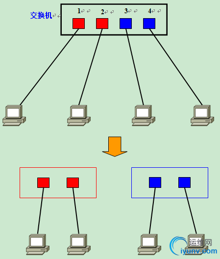

2.2 直观地描述VLAN
如果要更为直观地描述VLAN的话,我们可以把它理解为将一台交换机在逻辑上分割成了数台交换机。在一台交换机上生成红、蓝两个VLAN,也可以看作是将一台交换机换做一红一蓝两台虚拟的交换机。
在红、蓝两个VLAN之外生成新的VLAN时,可以想象成又添加了新的交换机。
但是,VLAN生成的逻辑上的交换机是互不相通的。因此,在交换机上设置VLAN后,如果未做其他处理,VLAN间是无法通信的。

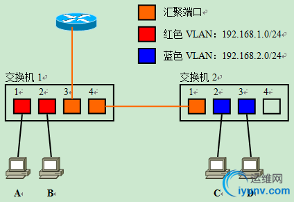

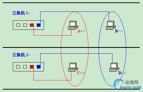

到此为止,我们学习的都是使用单台交换机设置VLAN时的情况。那么,如果需要设置跨越多台交换机的VLAN时又如何呢?
在规划企业级网络时,很有可能会遇到隶属于同一部门的用户分散在同一座建筑物中的不同楼层的情况,这时可能就需要考虑到如何跨越多台交换机设置VLAN的问题了。假设有如下图所示的网络,且需要将不同楼层的A、C和B、D设置为同一个VLAN。
这时最关键的就是“交换机1和交换机2该如何连接才好呢?”
最简单的方法,自然是在交换机1和交换机2上各设一个红、蓝VLAN专用的接口并互联了。
但是,这个办法从扩展性和管理效率来看都不好。例如,在现有网络基础上再新建VLAN时,为了让这个VLAN能够互通,就需要在交换机间连接新的网线。建筑物楼层间的纵向布线是比较麻烦的,一般不能由基层管理人员随意进行。并且,VLAN越多,楼层间(严格地说是交换机间)互联所需的端口也越来越多,交换机端口的利用效率低是对资源的一种浪费、也限制了网络的扩展。
为了避免这种低效率的连接方式,人们想办法让交换机间互联的网线集中到一根上,这时使用的就是汇聚链接(Trunk Link)。

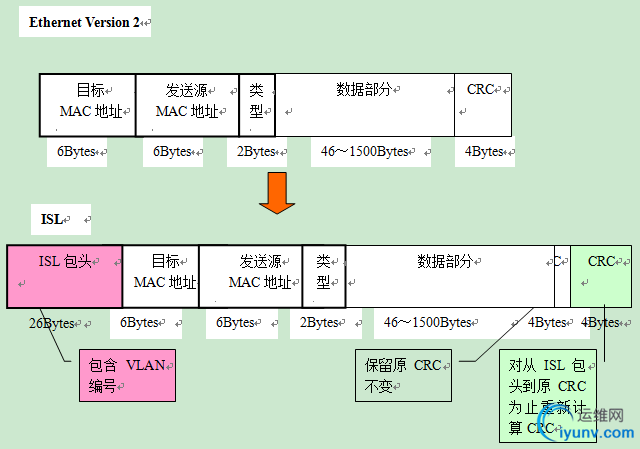

5.3 ISL(Inter Switch Link)
ISL,是Cisco产品支持的一种与IEEE 802.1Q类似的、用于在汇聚链路上附加VLAN信息的协议。
使用ISL后,每个数据帧头部都会被附加26字节的“ISL包头(ISL Header)”,并且在帧尾带上通过对包括ISL包头在内的整个数据帧进行计算后得到的4字节CRC值。换而言之,就是总共增加了30字节的信息。
在使用ISL的环境下,当数据帧离开汇聚链路时,只要简单地去除ISL包头和新CRC就可以了。由于原先的数据帧及其CRC都被完整保留,因此无需重新计算CRC。
ISL有如用ISL包头和新CRC将原数据帧整个包裹起来,因此也被称为“封装型VLAN”(Encapsulated VLAN)。

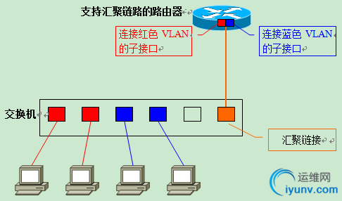

那么,第二种办法“不论VLAN数目多少,都只用一条网线连接路由器与交换机”呢?当使用一条网线连接路由器与交换机、进行VLAN间路由时,需要用到汇聚链接
具体实现过程为:首先将用于连接路由器的交换机端口设为汇聚链接(Trunk Link),而路由器上的端口也必须支持汇聚链路。双方用于汇聚链路的协议自然也必须相同。接着在路由器上定义对应各个VLAN的“子接口”(Sub Interface)。尽管实际与交换机连接的物理端口只有一个,但在理论上我们可以把它分割为多个虚拟端口
VLAN将交换机从逻辑分割成了多台,因而用于VLAN间路由的路由器,也必须拥有分别对应各个VLAN的虚拟接口。
采用这种方法的话,即使之后在交换机上新建VLAN,仍只需要一条网线连接交换机和路由器。用户只需要在路由器上新设一个对应新VLAN的子接口就可以了。与前面的方法相比,扩展性要强得多,也不用担心需要升级LAN接口数不足的路由器或是重新布线。

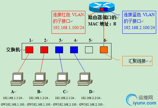

6.3 同一VLAN内的通信
接下来,我们继续学习使用汇聚链路连接交换机与路由器时,VLAN间路由是如何进行的。如下图所示,为各台计算机以及路由器的子接口设定IP地址。
红色VLAN(VLAN ID=1)的网络地址为192.168.1.0/24,蓝色VLAN(VLAN ID=2)的网络地址为192.168.2.0/24。各计算机的MAC地址分别为A/B/C/D,路由器汇聚链接端口的MAC地址为R。交换机通过对各端口所连计算机MAC地址的学习,生成如下的MAC地址列表。
端口
MAC地址
VLAN
A
B
C
D
R
汇聚
首先考虑计算机A与同一VLAN内的计算机B之间通信时的情形。
计算机A发出ARP请求信息,请求解析B的MAC地址。交换机收到数据帧后,检索MAC地址列表中与收信端口同属一个VLAN的表项。结果发现,计算机B连接在端口2上,于是交换机将数据帧转发给端口2,最终计算机B收到该帧。收发信双方同属一个VLAN之内的通信,一切处理均在交换机完成。
6.4 不同VLAN间的通信
接下来是这一讲的核心内容,不同VLAN间的通信。让我们来考虑一下计算机A与计算机C之间通信时的情况。
计算机A从通信目标的IP地址(192.168.2.1)得出C与本机不属于同一个网段。因此会向设定的默认网关(DefaultGateway,GW)转发数据帧。在发送数据帧之前,需要先用ARP获取路由器的MAC地址。
得到路由器的MAC地址R后,接下来就是按图中所示的步骤发送往C去的数据帧。①的数据帧中,目标MAC地址是路由器的地址R、但内含的目标IP地址仍是最终要通信的对象C的地址。这一部分的内容,涉及到局域网内经过路由器转发时的通信步骤,有机会再详细解说吧。
交换机在端口1上收到①的数据帧后,检索MAC地址列表中与端口1同属一个VLAN的表项。由于汇聚链路会被看作属于所有的VLAN,因此这时交换机的端口6也属于被参照对象。这样交换机就知道往MAC地址R发送数据帧,需要经过端口6转发。
从端口6发送数据帧时,由于它是汇聚链接,因此会被附加上VLAN识别信息。由于原先是来自红色VLAN的数据帧,因此如图中②所示,会被加上红色VLAN的识别信息后进入汇聚链路。路由器收到②的数据帧后,确认其VLAN识别信息,由于它是属于红色VLAN的数据帧,因此交由负责红色VLAN的子接口接收。
接着,根据路由器内部的路由表,判断该向哪里中继。
由于目标网络192.168.2.0/24是蓝色VLAN,,且该网络通过子接口与路由器直连,因此只要从负责蓝色VLAN的子接口转发就可以了。这时,数据帧的目标MAC地址被改写成计算机C的目标地址;并且由于需要经过汇聚链路转发,因此被附加了属于蓝色VLAN的识别信息。这就是图中③的数据帧。
交换机收到③的数据帧后,根据VLAN标识信息从MAC地址列表中检索属于蓝色VLAN的表项。由于通信目标——计算机C连接在端口3上、且端口3为普通的访问链接,因此交换机会将数据帧去除VLAN识别信息后(数据帧④)转发给端口3,最终计算机C才能成功地收到这个数据帧。
进行VLAN间通信时,即使通信双方都连接在同一台交换机上,也必须经过:“发送方——交换机——路由器——交换机——接收方”这样一个流程。

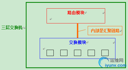

为了解决上述问题,三层交换机应运而生。三层交换机,本质上就是“带有路由功能的(二层)交换机”。路由属于OSI参照模型中第三层网络层的功能,因此带有第三层路由功能的交换机才被称为“三层交换机”。
关于三层交换机的内部结构,可以参照下面的简图。
在一台本体内,分别设置了交换机模块和路由器模块;而内置的路由模块与交换模块相同,使用ASIC硬件处理路由。因此,与传统的路由器相比,可以实现高速路由。并且,路由与交换模块是汇聚链接的,由于是内部连接,可以确保相当大的带宽。
7.2.1 使用三层交换机进行VLAN间路由(VLAN内通信)
在三层交换机内部数据究竟是怎样传播的呢?基本上,它和使用汇聚链路连接路由器与交换机时的情形相同。
假设有如下图所示的4台计算机与三层交换机互联。当使用路由器连接时,一般需要在LAN接口上设置对应各VLAN的子接口;而三层交换机则是在内部生成“VLAN接口”(VLAN Interface)。VLAN接口,是用于各VLAN收发数据的接口。(注:在Cisco的Catalyst系列交换机上,VLAN Interface被称为SVI——Switched Virtual Interface)
为了与使用路由器进行VLAN间路由对比,让我们同样来考虑一下计算机A与计算机B之间通信时的情况。首先是目标地址为B的数据帧被发到交换机;通过检索同一VLAN的MAC地址列表发现计算机B连在交换机的端口2上;因此将数据帧转发给端口2。
7.2.2 使用三层交换机进行VLAN间路由(VLAN间通信)
接下来设想一下计算机A与计算机C间通信时的情形。针对目标IP地址,计算机A可以判断出通信对象不属于同一个网络,因此向默认网关发送数据(Frame 1)。
交换机通过检索MAC地址列表后,经由内部汇聚链接,将数据帧转发给路由模块。在通过内部汇聚链路时,数据帧被附加了属于红色VLAN的VLAN识别信息(Frame 2)。
路由模块在收到数据帧时,先由数据帧附加的VLAN识别信息分辨出它属于红色VLAN,据此判断由红色VLAN接口负责接收并进行路由处理。因为目标网络192.168.2.0/24是直连路由器的网络、且对应蓝色VLAN;因此,接下来就会从蓝色VLAN接口经由内部汇聚链路转发回交换模块。在通过汇聚链路时,这次数据帧被附加上属于蓝色VLAN的识别信息(Frame 3)。
交换机收到这个帧后,检索蓝色VLAN的MAC地址列表,确认需要将它转发给端口3。由于端口3是通常的访问链接,因此转发前会先将VLAN识别信息去除(Frame 4)。最终,计算机C成功地收到交换机转发来的数据帧。
整体的流程,与使用外部路由器时的情况十分相似——都需要经过“发送方→交换模块→路由模块→交换模块→接收方”。

需要注意的是,类似的加速VLAN间路由的手法多由各厂商独有的技术所实现,并且该功能的称谓也因厂商而异。例如,在Cisco的Catalyst系列交换机上,这种功能被称为“多层交换”(Multi Layer Switching)。另外,除了三层交换机的内部路由模块,外部路由器中的某些机型也支持类似的高速VLAN间路由机制。
9.传统型路由器存在的意义

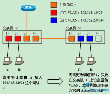

接下来再假设有一个由1台路由器、2台交换机构成的“使用VLAN”的局域网。交换机与交换机、交换机与路由器之间均为汇聚链路;并且假设192.168.1.0/24对应红色VLAN、192.168.2.0/24对应蓝色VLAN。
需要将连接在交换机1上192.168.1.0/24这个网段的计算机A转属192.168.2.0/24时,无需更改物理布线。只要在交换机上生成蓝色VLAN,然后将计算机A所连的端口1加入到蓝色VLAN中去,使它成为访问链接即可。
然后,根据需要设定计算机A的IP地址、默认网关等信息就可以了。如果IP地址相关的设定是由DHCP获取的,那么在客户机方面无需进行任何设定修改,就可以在不同网段间移动。
利用VLAN后,我们可以在免于改动任何物理布线的前提下,自由进行网络的逻辑设计。如果所处的工作环境恰恰需要经常改变网络布局,那么利用VLAN的优势就非常明显了。
并且,当需要新增一个地址为192.168.3.0/24的网段时,也只需要在交换机上新建一个对应192.168.3.0/24的VLAN,并将所需的端口加入它的访问链路就可以了。
如果网络环境中还需要利用外部路由器,则只要在路由器的汇聚端口上新增一个子接口的设定就可以完成全部操作,而不需要消耗更多的物理接口(LAN接口)。要使用的是三层交换机内部的路由模块,则只需要新设一个VLAN接口即可。

为了便于理解数据流向的复杂化,假设有下图所示的网络。计算机A向计算机C发送数据时,数据流的整体走向如下:
计算机A→交换机1→路由器→交换机1→交换机2→计算机C
首先计算机A向交换机1送出数据(①),其后数据被转发给路由器(②)进行VLAN间路由。路由后的数据,再从汇聚链路返回交换机1(③)。由于通信目标计算机C并不直连在交换机1上,因此还需要经过汇聚链路转发到交换机2(④)。在交换机2上,数据最终被转发到C所连的端口2上,这才完成整个流程(⑤)。
在这个例子中,仅由2台交换机构成网络,其数据流已经如此复杂,如果构建横跨多台交换机的VLAN的话,每个数据流的流向显然会更加难以把握。
