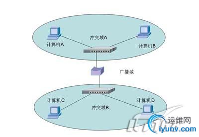

下面,我们举个例子来为各位网友讲解:在下图中的网络结构中,有两台集线器分别连接多台计算机,我们分别将A集线器和B集线器定为A冲突域和B冲突域。在这样的网络环境中,如果计算机A向计算机C发送数据包时,集线器A会将数据包在整个网络中的全部计算机(包括集线器B)发送一遍,而不管这些数据包是不是需要发送到另一台区域B。
图1
       我们再将集线器A和集线器B分别连接到网桥的两个端口上,如果计算机A再向计算机C发送数据包时会遇到什么样的情况呢?这时集线器A也是同样会将数据包在全网发送,当到达网桥后,网桥会进行数据包目的MAC地址的分析,然后对比自己学习到的MAC地址表,如果这个表中没有此MAC地址,网桥便会在两个网段上的发送数据包,同时会将计算机A的MAC地址记录在自己的表当中。
       经过多次这样的记录,网桥会将所有的MAC地址记录,并划分为两个段。这时计算机A再次发送数据包给B的时候,因为这两台计算机同处在一个物理段位上,数据包到达网桥时,网桥会将目的MAC地址和自己的表进行对比,并且判断计算机A和计算机B在同一个段位上,便不会转发到区域B当中,而如果不在同一个物理段当中,网桥便会允许数据包通过网桥。
       通过以上的例子我们了解到,网桥实际上是一种控制冲突域流量的设备。网桥现在基本上已经很少用到了,除了隔离冲突域以外,网桥还可以实现不同O类型网络的连接(令牌环网和以太网之间的连接)和网络的扩展(IEEE的5.4.3连接规则)等等功能。

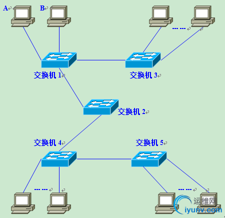

那么,为什么需要分割广播域呢?那是因为,如果仅有一个广播域,有可能会影响到网络整体的传输性能。具体原因,请参看附图加深理解。
图中,是一个由5台二层交换机(交换机1~5)连接了大量客户机构成的网络。假设这时,计算机A需要与计算机B通信。在基于以太网的通信中,必须在数据帧中指定目标MAC地址才能正常通信,因此计算机A必须先广播“ARP请求(ARP Request)信息”,来尝试获取计算机B的MAC地址。
交换机1收到广播帧(ARP请求)后,会将它转发给除接收端口外的其他所有端口,也就是Flooding了。接着,交换机2收到广播帧后也会Flooding。交换机3、4、5也还会Flooding。最终ARP请求会被转发到同一网络中的所有客户机上。
请大家注意一下,这个ARP请求原本是为了获得计算机B的MAC地址而发出的。也就是说:只要计算机B能收到就万事大吉了。可是事实上,数据帧却传遍整个网络,导致所有的计算机都收到了它。如此一来,一方面广播信息消耗了网络整体的带宽,另一方面,收到广播信息的计算机还要消耗一部分CPU时间来对它进行处理。造成了网络带宽和CPU运算能力的大量无谓消耗

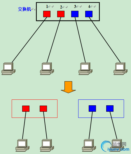

首先,在一台未设置任何VLAN的二层交换机上,任何广播帧都会被转发给除接收端口外的所有其他端口(Flooding)。例如,计算机A发送广播信息后,会被转发给端口2、3、4。
这时,如果在交换机上生成红、蓝两个VLAN;同时设置端口1、2属于红色VLAN、端口3、4属于蓝色VLAN。再从A发出广播帧的话,交换机就只会把它转发给同属于一个VLAN的其他端口——也就是同属于红色VLAN的端口2,不会再转发给属于蓝色VLAN的端口。
同样,C发送广播信息时,只会被转发给其他属于蓝色VLAN的端口,不会被转发给属于红色VLAN的端口。
就这样,VLAN通过限制广播帧转发的范围分割了广播域。上图中为了便于说明,以红、蓝两色识别不同的VLAN,在实际使用中则是用“VLAN ID”来区分的。
2.2 直观地描述VLAN
如果要更为直观地描述VLAN的话,我们可以把它理解为将一台交换机在逻辑上分割成了数台交换机。在一台交换机上生成红、蓝两个VLAN,也可以看作是将一台交换机换做一红一蓝两台虚拟的交换机。
在红、蓝两个VLAN之外生成新的VLAN时,可以想象成又添加了新的交换机。
但是,VLAN生成的逻辑上的交换机是互不相通的。因此,在交换机上设置VLAN后,如果未做其他处理,VLAN间是无法通信的。
明明接在同一台交换机上,但却偏偏无法通信——这个事实也许让人难以接受。但它既是VLAN方便易用的特征,又是使VLAN令人难以理解的原因。

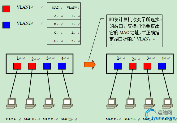

3.2.2.1 基于MAC地址的VLAN
基于MAC地址的VLAN,就是通过查询并记录端口所连计算机上网卡的MAC地址来决定端口的所属。假定有一个MAC地址“A”被交换机设定为属于VLAN “10”,那么不论MAC地址为“A”的这台计算机连在交换机哪个端口,该端口都会被划分到VLAN 10中去。计算机连在端口1时,端口1属于VLAN 10;而计算机连在端口2时,则是端口2属于VLAN 10。
由于是基于MAC地址决定所属VLAN的,因此可以理解为这是一种在OSI的第二层设定访问链接的办法。
但是,基于MAC地址的VLAN,在设定时必须调查所连接的所有计算机的MAC地址并加以登录。而且如果计算机交换了网卡,还是需要更改设定。

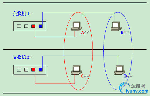

4.1 需要设置跨越多台交换机的VLAN时……
到此为止,我们学习的都是使用单台交换机设置VLAN时的情况。那么,如果需要设置跨越多台交换机的VLAN时又如何呢?
在规划企业级网络时,很有可能会遇到隶属于同一部门的用户分散在同一座建筑物中的不同楼层的情况,这时可能就需要考虑到如何跨越多台交换机设置VLAN的问题了。假设有如下图所示的网络,且需要将不同楼层的A、C和B、D设置为同一个VLAN。
这时最关键的就是“交换机1和交换机2该如何连接才好呢?”
最简单的方法,自然是在交换机1和交换机2上各设一个红、蓝VLAN专用的接口并互联了。
但是,这个办法从扩展性和管理效率来看都不好。例如,在现有网络基础上再新建VLAN时,为了让这个VLAN能够互通,就需要在交换机间连接新的网线。建筑物楼层间的纵向布线是比较麻烦的,一般不能由基层管理人员随意进行。并且,VLAN越多,楼层间(严格地说是交换机间)互联所需的端口也越来越多,交换机端口的利用效率低是对资源的一种浪费、也限制了网络的扩展。

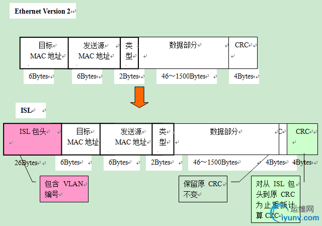

5.3 ISL(Inter Switch Link)
ISL,是Cisco产品支持的一种与IEEE 802.1Q类似的、用于在汇聚链路上附加VLAN信息的协议。
使用ISL后,每个数据帧头部都会被附加26字节的“ISL包头(ISL Header)”,并且在帧尾带上通过对包括ISL包头在内的整个数据帧进行计算后得到的4字节CRC值。换而言之,就是总共增加了30字节的信息。
在使用ISL的环境下,当数据帧离开汇聚链路时,只要简单地去除ISL包头和新CRC就可以了。由于原先的数据帧及其CRC都被完整保留,因此无需重新计算CRC。
ISL有如用ISL包头和新CRC将原数据帧整个包裹起来,因此也被称为“封装型VLAN”(Encapsulated VLAN)。

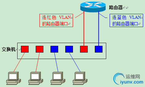

在使用路由器进行VLAN间路由时,与构建横跨多台交换机的VLAN时的情况类似,我们还是会遇到“该如何连接路由器与交换机”这个问题。路由器和交换机的接线方式,大致有以下两种:
(1)将路由器与交换机上的每个VLAN分别连接
(2)不论VLAN有多少个,路由器与交换机都只用一条网线连接
最容易想到的,当然还是“把路由器和交换机以VLAN为单位分别用网线连接”了。将交换机上用于和路由器互联的每个端口设为访问链接(Access Link),然后分别用网线与路由器上的独立端口互联。如下图所示,交换机上有2个VLAN,那么就需要在交换机上预留2个端口用于与路由器互联;路由器上同样需要有2个端口;两者之间用2条网线分别连接。
如果采用这个办法,大家应该不难想象它的扩展性很成问题。每增加一个新的VLAN,都需要消耗路由器的端口和交换机上的访问链接,而且还需要重新布设一条网线。而路由器,通常不会带有太多LAN接口的。新建VLAN时,为了对应增加的VLAN所需的端口,就必须将路由器升级成带有多个LAN接口的高端产品,这部分成本、还有重新布线所带来的开销,都使得这种接线法成为一种不受欢迎的办法。

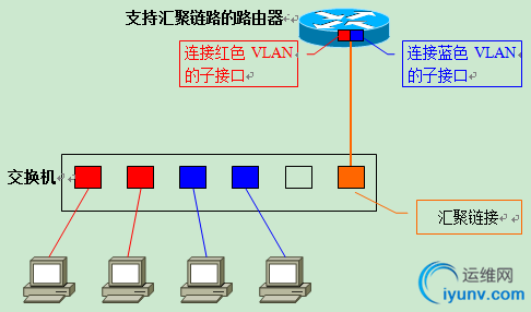

那么,第二种办法“不论VLAN数目多少,都只用一条网线连接路由器与交换机”呢?当使用一条网线连接路由器与交换机、进行VLAN间路由时,需要用到汇聚链接
具体实现过程为:首先将用于连接路由器的交换机端口设为汇聚链接(Trunk Link),而路由器上的端口也必须支持汇聚链路。双方用于汇聚链路的协议自然也必须相同。接着在路由器上定义对应各个VLAN的“子接口”(Sub Interface)。尽管实际与交换机连接的物理端口只有一个,但在理论上我们可以把它分割为多个虚拟端口
VLAN将交换机从逻辑分割成了多台,因而用于VLAN间路由的路由器,也必须拥有分别对应各个VLAN的虚拟接口。
采用这种方法的话,即使之后在交换机上新建VLAN,仍只需要一条网线连接交换机和路由器。用户只需要在路由器上新设一个对应新VLAN的子接口就可以了。与前面的方法相比,扩展性要强得多,也不用担心需要升级LAN接口数不足的路由器或是重新布线。

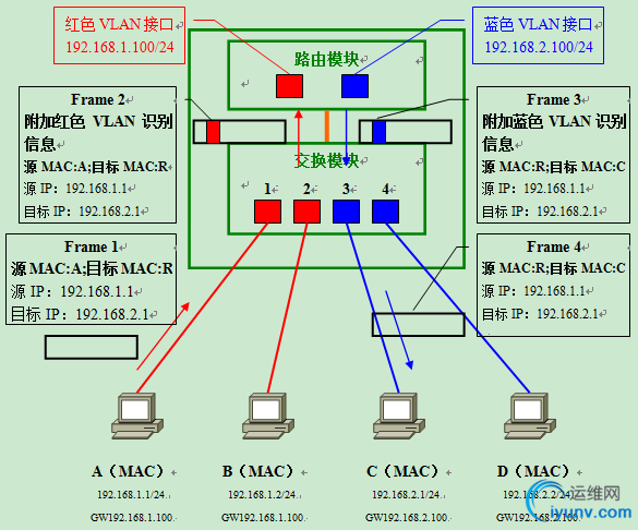

6.4 不同VLAN间的通信
接下来是这一讲的核心内容,不同VLAN间的通信。让我们来考虑一下计算机A与计算机C之间通信时的情况。
计算机A从通信目标的IP地址(192.168.2.1)得出C与本机不属于同一个网段。因此会向设定的默认网关(DefaultGateway,GW)转发数据帧。在发送数据帧之前,需要先用ARP获取路由器的MAC地址。
得到路由器的MAC地址R后,接下来就是按图中所示的步骤发送往C去的数据帧。①的数据帧中,目标MAC地址是路由器的地址R、但内含的目标IP地址仍是最终要通信的对象C的地址。这一部分的内容,涉及到局域网内经过路由器转发时的通信步骤,有机会再详细解说吧。
交换机在端口1上收到①的数据帧后,检索MAC地址列表中与端口1同属一个VLAN的表项。由于汇聚链路会被看作属于所有的VLAN,因此这时交换机的端口6也属于被参照对象。这样交换机就知道往MAC地址R发送数据帧,需要经过端口6转发。
从端口6发送数据帧时,由于它是汇聚链接,因此会被附加上VLAN识别信息。由于原先是来自红色VLAN的数据帧,因此如图中②所示,会被加上红色VLAN的识别信息后进入汇聚链路。路由器收到②的数据帧后,确认其VLAN识别信息,由于它是属于红色VLAN的数据帧,因此交由负责红色VLAN的子接口接收。
接着,根据路由器内部的路由表,判断该向哪里中继。
由于目标网络192.168.2.0/24是蓝色VLAN,,且该网络通过子接口与路由器直连,因此只要从负责蓝色VLAN的子接口转发就可以了。这时,数据帧的目标MAC地址被改写成计算机C的目标地址;并且由于需要经过汇聚链路转发,因此被附加了属于蓝色VLAN的识别信息。这就是图中③的数据帧。
交换机收到③的数据帧后,根据VLAN标识信息从MAC地址列表中检索属于蓝色VLAN的表项。由于通信目标——计算机C连接在端口3上、且端口3为普通的访问链接,因此交换机会将数据帧去除VLAN识别信息后(数据帧④)转发给端口3,最终计算机C才能成功地收到这个数据帧。
进行VLAN间通信时,即使通信双方都连接在同一台交换机上,也必须经过:“发送方——交换机——路由器——交换机——接收方”这样一个流程。

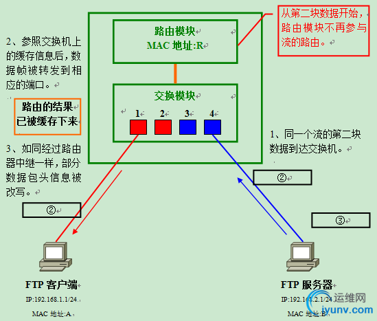

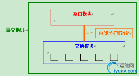

7.2 三层交换机(Layer 3 Switch)
为了解决上述问题,三层交换机应运而生。三层交换机,本质上就是“带有路由功能的(二层)交换机”。路由属于OSI参照模型中第三层网络层的功能,因此带有第三层路由功能的交换机才被称为“三层交换机”。
关于三层交换机的内部结构,可以参照下面的简图。
在一台本体内,分别设置了交换机模块和路由器模块;而内置的路由模块与交换模块相同,使用ASIC硬件处理路由。因此,与传统的路由器相比,可以实现高速路由。并且,路由与交换模块是汇聚链接的,由于是内部连接,可以确保相当大的带宽。
7.2.1 使用三层交换机进行VLAN间路由(VLAN内通信)
在三层交换机内部数据究竟是怎样传播的呢?基本上,它和使用汇聚链路连接路由器与交换机时的情形相同。
假设有如下图所示的4台计算机与三层交换机互联。当使用路由器连接时,一般需要在LAN接口上设置对应各VLAN的子接口;而三层交换机则是在内部生成“VLAN接口”(VLAN Interface)。VLAN接口,是用于各VLAN收发数据的接口。(注:在Cisco的Catalyst系列交换机上,VLAN Interface被称为SVI——Switched Virtual Interface)
为了与使用路由器进行VLAN间路由对比,让我们同样来考虑一下计算机A与计算机B之间通信时的情况。首先是目标地址为B的数据帧被发到交换机;通过检索同一VLAN的MAC地址列表发现计算机B连在交换机的端口2上;因此将数据帧转发给端口2。
7.2.2 使用三层交换机进行VLAN间路由(VLAN间通信)
接下来设想一下计算机A与计算机C间通信时的情形。针对目标IP地址,计算机A可以判断出通信对象不属于同一个网络,因此向默认网关发送数据(Frame 1)。
交换机通过检索MAC地址列表后,经由内部汇聚链接,将数据帧转发给路由模块。在通过内部汇聚链路时,数据帧被附加了属于红色VLAN的VLAN识别信息(Frame 2)。
路由模块在收到数据帧时,先由数据帧附加的VLAN识别信息分辨出它属于红色VLAN,据此判断由红色VLAN接口负责接收并进行路由处理。因为目标网络192.168.2.0/24是直连路由器的网络、且对应蓝色VLAN;因此,接下来就会从蓝色VLAN接口经由内部汇聚链路转发回交换模块。在通过汇聚链路时,这次数据帧被附加上属于蓝色VLAN的识别信息(Frame 3)。
交换机收到这个帧后,检索蓝色VLAN的MAC地址列表,确认需要将它转发给端口3。由于端口3是通常的访问链接,因此转发前会先将VLAN识别信息去除(Frame 4)。最终,计算机C成功地收到交换机转发来的数据帧。
整体的流程,与使用外部路由器时的情况十分相似——都需要经过“发送方→交换模块→路由模块→交换模块→接收方”。

8.2 加速VLAN间路由的机制
接下来,让我们具体考虑一下该如何使用三层交换机进行高速VLAN间路由。
首先,整个流的第一块数据,照常由交换机转发→路由器路由→再次由交换机转发到目标所连端口。这时,将第一块数据路由的结果记录到缓存里保存下来。需要记录的信息有:
(1)目标IP地址
(2)源IP地址
(3)目标TCP/UDP端口号
(4)源TCP/UDP端口号
(5)接收端口号(交换机)
(6)转发端口号(交换机)
(7)转发目标MAC地址
等等。
同一个流的第二块以后的数据到达交换机后,直接通过查询先前保存在缓存中的信息查出“转发端口号”后就可以转发给目标所连端口了。
这样一来,就不需要再一次次经由内部路由模块中继,而仅凭交换机内部的缓存信息就足以判断应该转发的端口。
这时,交换机会对数据帧进行由路由器中继时相似的处理,例如改写MAC地址、IP包头中的TTL和Check Sum校验码信息等。
通过在交换机上缓存路由结果,实现了以缆线速度(Wired Speed)接收发送方传输来数据的数据、并且能够全速路由、转发给接收方。
