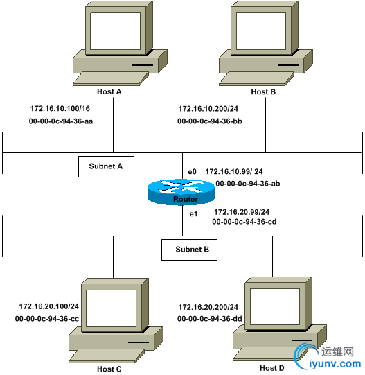

  Proxy ARP是如何工作的?
  如图所示,子网A上的主机A(172.16.10.100)要给子网B上的主机D(172.16.20.200)发送数据包。主机具有/16掩码,这意味着Host A认为他直连网络172.16.0.0中的主机。当主机A想要与他认为是直连的任何主机通信时,它便向目的地发送ARP Request。因此,当主机A需要向主机D发送数据包时,主机A认为主机D和自己直连,因此向主机D发送ARP请求。
  为了到达主机D (172.16.20.200),主机A(172.16.10.100)需要主机D的MAC地址。因此主机A在子网A上百个广播ARP Request,如下图所示:
  ARP Request封装在以Host A的MAC地址作为源MAC,以广播(FFFF.FFFF.FFFF)作为目的MAC地址的以太网帧中。由于ARP请求时广播,他会到达子网A中的所有节点,包括Router的E0口。但是不会到达主机D,因为路由器是不转发广播的。
  由于Router知道目标地址 (172.16.20.200)在另一个只晚上并非切可以到达主机D,他用自己的MAC地址回答主机A。 DSC0002.png
  这是Router发送到主机A的代理ARP回复。代理ARP回复数据包被封装在以Router的MAC地址作为源MAC,以主机A的MAC作为目的MAC的以太网帧中。ARP应答始终是单播到原始请求者。在收到此ARP应答后,主机A更新其ARP缓存,如图所示:
    从现在起,主机A将其想要到达172.16.20.200(主机D)的所有分组转发到MAC地址00-00-0c-94-36-ab(路由器)。 由于路由器知道如何到达主机D,路由器将数据包转发到主机D。子网A中的主机上的ARP缓存,凡是到子网B上的主机,都用路由器的MAC地址填充。因此,所有数据包目的地到子网B发送到路由器。 路由器将这些数据包转发到子网B中的主机。主机A的ARP缓存如下表所示:
    多个IP地址映射到单个MAC地址,即此路由器的MAC地址,表明Proxy ARP正在使用。
    当子网A上的主机B(172.16.10.200/24)尝试向子网B上的目的地主机D(172.16.20.200)发送数据包时,它查找其IP路由表并相应地路由该数据包。 主机B(172.16.10.200/24)不对主机D IP地址172.16.20.200进行ARP,因为它属于与在主机B以太网接口172.16.20.200/24上配置的子网不同的子网。
