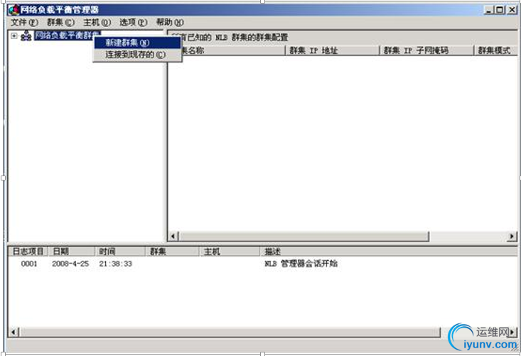

(1)Windows系统默认安装的服务,首先在Server1上以管理员身份登录,从“管理工具”中运行“网络负载平衡管理器”,单击“网络负载平衡群集”右键“新建群集”

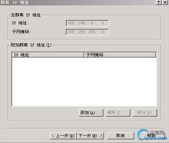

(3)单击“下一步”如果要虚拟多个群集IP的话可以在这里添加。

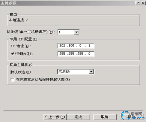

(5)在“连接”界面,我们可以输入当前主机的计算机名或任意的有效IP地址即可。注意选择和虚拟IP对应的的接口IP地址。(也就是对外提供服务的网卡)
(6)点击“完成”完成配置。系统会开始配置网络负载平衡,大约需要几分钟。

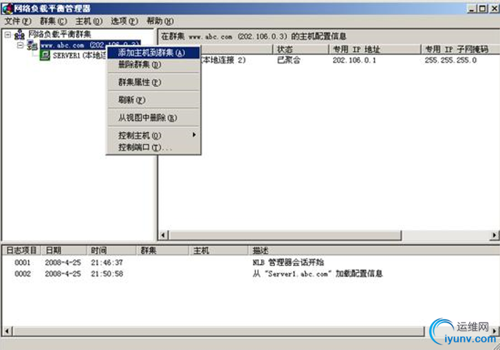

(10)连接成功后,我们会在管理界面看到只有Server1服务器,这时只需单击我们的群集名称“www.abc.com”右键选择“添加主机到群集”

(13)验证一下配置,在两台服务器上我们会发现网卡上都添加了响应的群集参数。

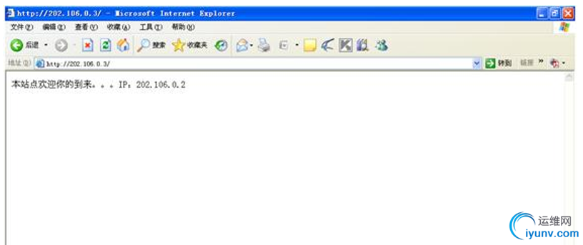

(14)配置Web这里不做详细介绍,为了看出效果我在Server上添加了如下图内容,我们可以将Server2的IP网卡禁用,会发现我们访问的内容是Server1上的。
(15)启用Server2的网卡,禁用Server1的,我们可以看到Server2上的网站信息。
