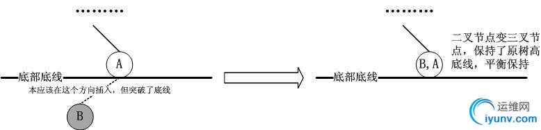

如今考虑插入一个新节点,这个2-3树怎么保持平衡。非常easy,我们知道,插入的位置一定是叶子,假设当前的树是平衡的,如今分两种情况:
1).插入的新叶子节点的父节点是一个二叉节点
这样的情况最简单,二叉节点变三叉节点就可以,例如以下图所看到的:

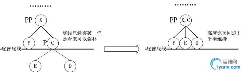

       解决这两个问题,无疑都要牵扯到节点P的父节点以及再往上的节点。有两种可能:
可能性1:P的父节点PP是一个二叉节点
这个太爽,我们直接把P以及它的子树所有提到PP节点就可以,相似B插入的情景,例如以下图所看到的:
  问题2解决。

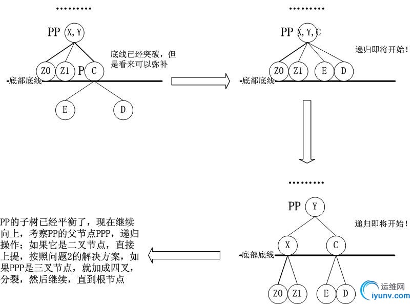

可能性2:P的父节点PP是一个三叉节点
这就有点不好办了,只是有最后一击!  无论如何先把P节点以及其子节点所有上提到PP,保持最底部的平衡性。这样就能够递归攻克了,此时我们重新遇到了往一个三叉节点里面插入子节点的问题了。为了不添加树高,唯一的方式就是膨胀成一个四叉节点-宽度换高度。例如以下图所看到的:
  最后。我们发现,在递归的过程中。要么碰到了P..P是个二叉节点。此时依照问题2的解决方案将当前节点的值直接提到P...P中,其子树减少一个高度,抵消添加的高度。平衡保持。递归结束,要么递归到了根节点。此时仅仅须要一个分裂操作就可以完美结束!
