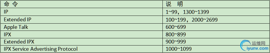

      在路由器上配置ACL时,每个ACL都有一个唯一的编号作为标识:
      协议和ACL响应的编号:

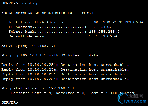

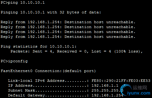

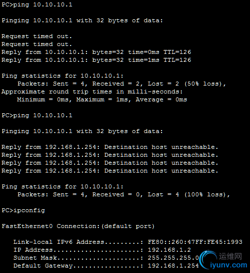

      测试:

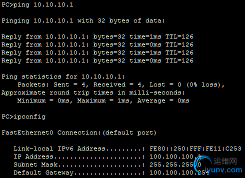

      检测配置情况:
      检测ACL的结果:
      标准ACL可以进行局部修改,可以在不删除ACL的基础上修改它:

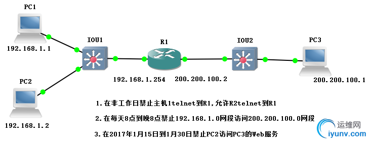

      示例四:搭建下列网络拓扑图,实现图中文本所述功能:
      步骤一:配置接口ip地址,由于拓扑图比较简单,无需路由。
      步骤二:在R1上配置如下远程登录和基于时间的ACL:

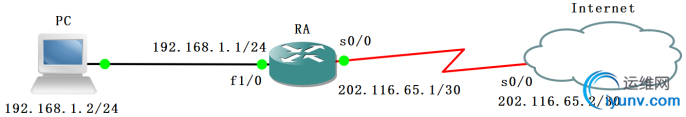

      配置案例:RA是公司的边界路由器,要求只允许内网用户主动访问外网的IP流量,外网主动访问内网的所有流量都拒绝。
      路由器RA的基本配置:

      Internet的基本配置(使用路由器模拟):

      在RA上配置自反ACL:
RA(config)#ip access-list extended PERMIT
//创建名为PERMIT的扩展ACL
RA(config-ext-nacl)#permit ip 192.168.1.0 0.0.0.255 any reflect EXCEPT
//指定对该条语句执行自反,自反列表的名字为EXCEPT
RA(config-ext-nacl)#EXIT
RA(config)#interface f1/0
RA(config-if)#ip access-group PERMIT in
//在端口f1/0上启动名为PERMIT的ACL过滤,让内网数据通往Internet
RA(config-if)#exit
RA(config)#ip access-list extend DENY
//创建名为DENY的扩展ACL
RA(config-ext-nacl)#evaluate EXCEPT
//生成自反列表(对名为EXCEPT的条目进行自反计算并生成ACL条目)
RA(config-ext-nacl)#deny ip any any//拒绝来自Internet的数据
RA(config-ext-nacl)#exit
RA(config)#interface s0/0
RA(config-if)#ip access-group DENY in
      查看配置的自反ACL:
RA#show ip access-lists
Extended IP access list DENY
10 evaluate EXCEPT
20 deny ip any any (270 matches)
Reflexive IP access list EXCEPT
Extended IP access list PERMIT
10 permit ip 192.168.1.0 0.0.0.255 any reflect EXCEPT (21 matches)
      在PC上执行ping 202.116.65.2后,再次查询RA#show ip access-lists:
10 evaluate EXCEPT
permit icmp host 202.155.144.2 host 192.168.1.2  (20 matches) (time left 296)//触发的自反列表项,匹配自反列表后自动产生,如无此条自反列表,则由PC至Internet的流量再回来的方向会被名为DENY的ACL过滤掉。
10 permit ip 192.168.1.0 0.0.0.255 any reflect EXCEPT (32 matches)
      在PC上执行ping 202.116.65.2测试网络畅通,但在Internet执行ping 192.168.1.2却不通,原因是Internet主动发起的流量被名为DENY的ACL过滤掉了。
