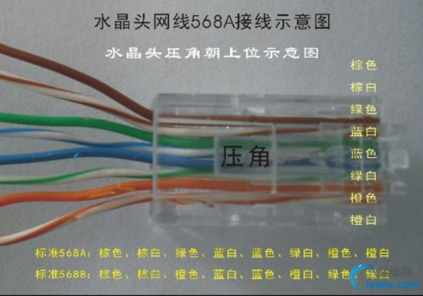

1:网线

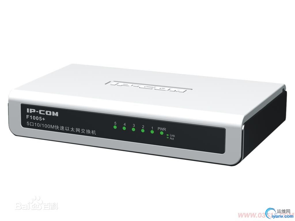

  交换机(Switch)意为“开关”是一种用于电(光)信号转发的网络设备。它可以为接入交换机的任意两个网络节点提供独享的电信号通路。最常见的交换机是以太网交换机。其他常见的还有电话语音交换机、光纤交换机等。(主要品牌有:DLINK,H3C,CISCO)

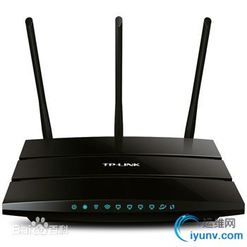

  路由器(Router),是连接因特网中各局域网、广域网的设备,它会根据信道的情况自动选择和设定路由,以最佳路径,按前后顺序发送信号。(主要品牌有:CISCO)

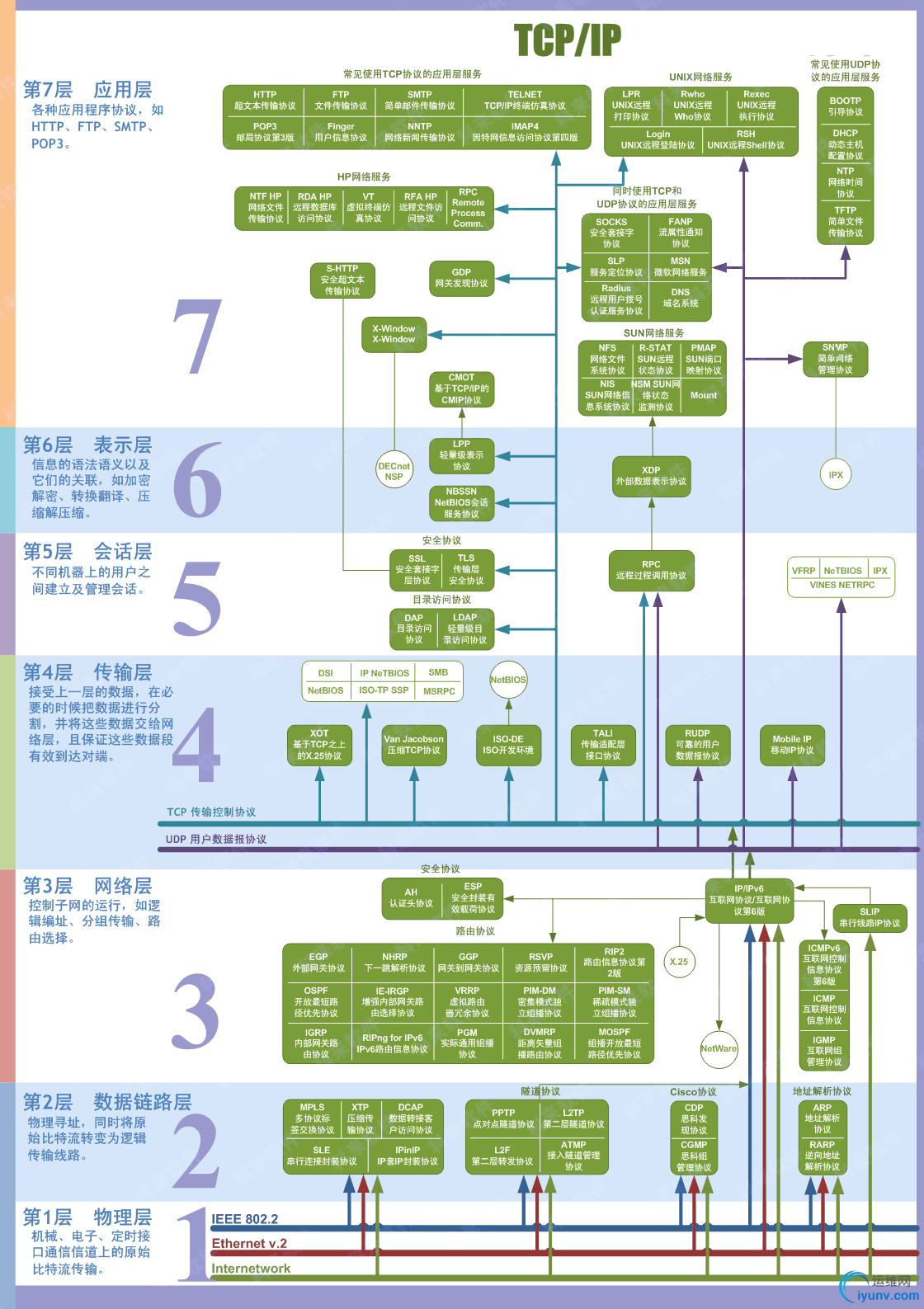

3:OSI七层网络模型
  需要了解的是OSI7层模型,以及这些层上都对应哪些协议!见:http://www.cnblogs.com/ginvip/p/6368101.html
  OSI七层模型的视频见:点击查看

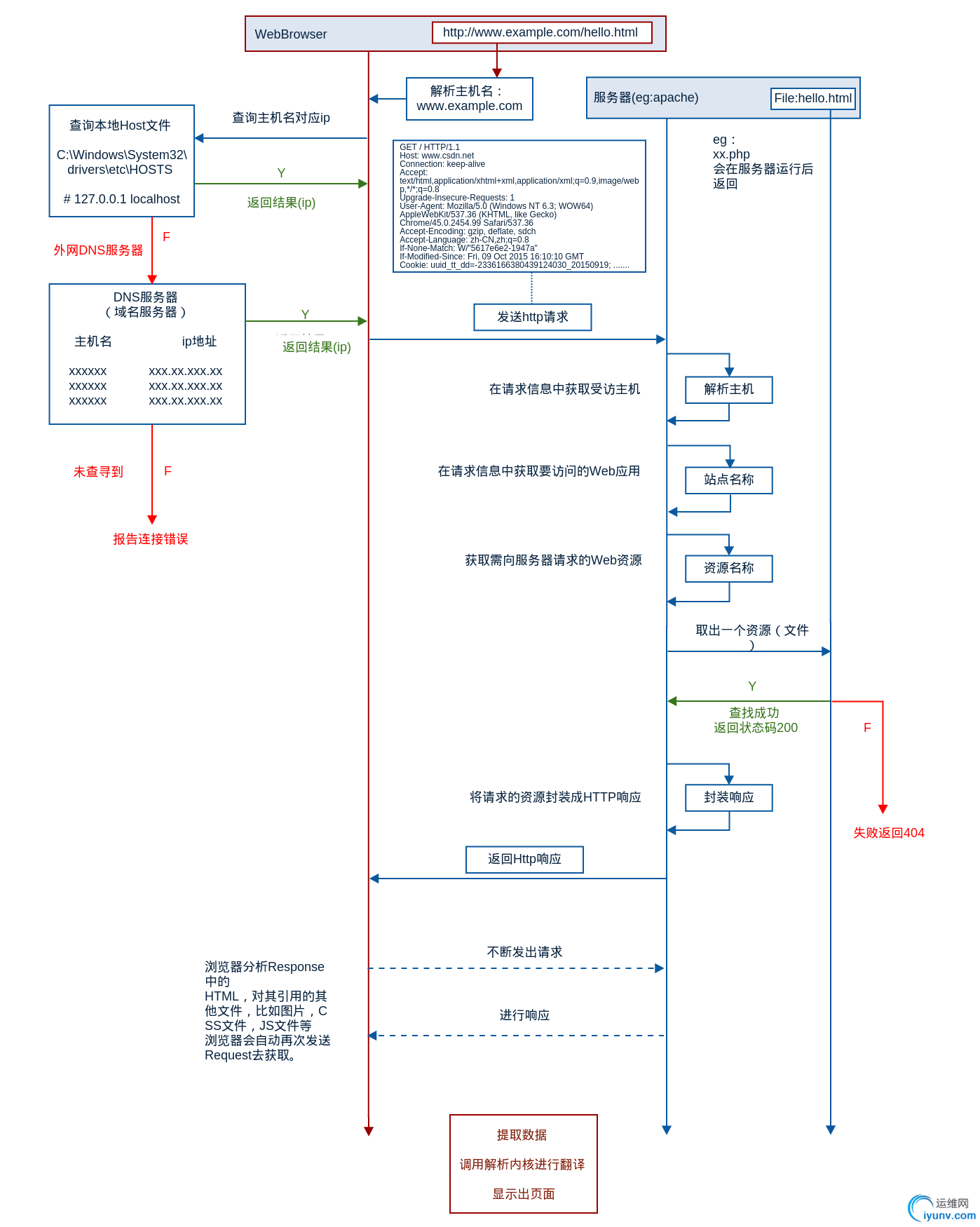

  HTTP协议定义Web客户端如何从Web服务器请求Web页面,以及服务器如何把Web页面传送给客户端。HTTP协议采用了请求/响应模型。客户端向服务器发送一个请求报文,请求报文包含请求的方法、URL、协议版本、请求头部和请求数据。服务器以一个状态行作为响应,响应的内容包括协议的版本、成功或者错误代码、服务器信息、响应头部和响应数据。下图表明了这种请求/响应模型。
  以下是HTTP请求/响应的步骤:
  (1)客户端连接到Web服务器
  一个HTTP客户端,通常是浏览器,与Web服务器的HTTP端口(默认为80)建立一个TCP套接字连接。例如,http://www.oakcms.cn。
  (2)发送HTTP请求
  通过TCP套接字,客户端向Web服务器发送一个文本的请求报文,一个请求报文由请求行、请求头部、空行和请求数据4部分组成。
  (3)服务器接受请求并返回HTTP响应
  Web服务器解析请求,定位请求资源。服务器将资源复本写到TCP套接字,由客户端读取。一个响应由状态行、响应头部、空行和响应数据4部分组成。
  (4)释放连接TCP连接
  Web服务器主动关闭TCP套接字,释放TCP连接;客户端被动关闭TCP套接字,释放TCP连接。
  (5)客户端浏览器解析HTML内容
  客户端浏览器首先解析状态行,查看表明请求是否成功的状态代码。然后解析每一个响应头,响应头告知以下为若干字节的HTML文档和文档的字符集。客户端浏览器读取响应数据HTML,根据HTML的语法对其进行格式化,并在浏览器窗口中显示。

6:用户访问网站流程图

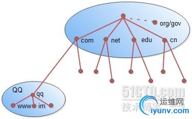

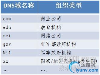

  域名系统作为一个层次结构和分布式数据库,包含各种类型的数据,包括主机名和域名。DNS数据库中的名称形成一个分层树状结构称为域命名空间。域名包含单个标签分隔点,例如:im.qq.com。完全限定的域名 (FQDN) 唯一地标识在 DNS 分层树中的主机的位置,通过指定的路径中点分隔从根引用的主机的名称列表。 下图显示与主机称为 im 内 qq.com DNS 树的示例。 主机的 FQDN 是 im.qq.com。
DNS 域的名称层次结构
DNS域名称空间的组织方式

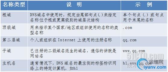

  按其功能命名空间中用来描述 DNS 域名称的五个类别的介绍详见下表中,以及与每个名称类型的示例。
DNS 和 Internet 域
  互联网域名系统由名称注册机构负责维护分配由组织和国家/地区的顶级域在 Internet 上进行管理。 这些域名按照国际标准 3166。 一些很多现有缩写,保留以供组织中,以及两个字母和三个字母的国家/地区使用的缩写使用下表所示。一些常见的DNS域名称如下图:

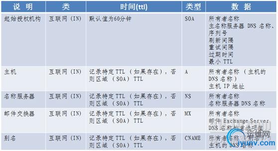

资源记录
  DNS 数据库中包含的资源记录 (RR)。 每个 RR 标识数据库中的特定资源。我们在建立DNS服务器时,经常会用到SOA,NS,A之类的记录,在维护DNS服务器时,会用到MX,CNAME记录。
常见的RR见下图:

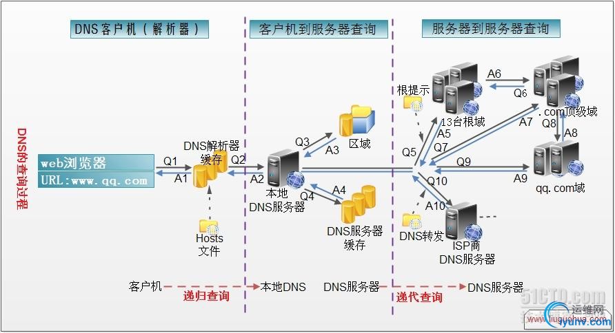

    DNS 查询以各种不同的方式进行解析。客户机有时也可通过使用从以前查询获得的缓存信息就地应答查询。DNS 服务器可使用其自身的资源记录信息缓存来应答查询,也可代表请求客户机来查询或联系其他 DNS 服务器,以完全解析该名称,并随后将应答返回至客户机。这个过程称为递归。
    另外,客户机自己也可尝试联系其他的 DNS 服务器来解析名称。如果客户机这么做,它会使用基于服务器应答的独立和附加的查询,该过程称作迭代,即DNS服务器之间的交互查询就是迭代查询。
DNS 查询的过程如下图所示。
  1、在浏览器中输入www.qq.com域名,操作系统会先检查自己本地的hosts文件是否有这个网址映射关系,如果有,就先调用这个IP地址映射,完成域名解析。
  2、如果hosts里没有这个域名的映射,则查找本地DNS解析器缓存,是否有这个网址映射关系,如果有,直接返回,完成域名解析。
  3、如果hosts与本地DNS解析器缓存都没有相应的网址映射关系,首先会找TCP/ip参数中设置的首选DNS服务器,在此我们叫它本地DNS服务器,此服务器收到查询时,如果要查询的域名,包含在本地配置区域资源中,则返回解析结果给客户机,完成域名解析,此解析具有权威性。
  4、如果要查询的域名,不由本地DNS服务器区域解析,但该服务器已缓存了此网址映射关系,则调用这个IP地址映射,完成域名解析,此解析不具有权威性。
  5、如果本地DNS服务器本地区域文件与缓存解析都失效,则根据本地DNS服务器的设置(是否设置转发器)进行查询,如果未用转发模式,本地DNS就把请求发至13台根DNS,根DNS服务器收到请求后会判断这个域名(.com)是谁来授权管理,并会返回一个负责该顶级域名服务器的一个IP。本地DNS服务器收到IP信息后,将会联系负责.com域的这台服务器。这台负责.com域的服务器收到请求后,如果自己无法解析,它就会找一个管理.com域的下一级DNS服务器地址(qq.com)给本地DNS服务器。当本地DNS服务器收到这个地址后,就会找qq.com域服务器,重复上面的动作,进行查询,直至找到www.qq.com主机。
  6、如果用的是转发模式,此DNS服务器就会把请求转发至上一级DNS服务器,由上一级服务器进行解析,上一级服务器如果不能解析,或找根DNS或把转请求转至上上级,以此循环。不管是本地DNS服务器用是是转发,还是根提示,最后都是把结果返回给本地DNS服务器,由此DNS服务器再返回给客户机。
    从客户端到本地DNS服务器是属于递归查询,而DNS服务器之间就是的交互查询就是迭代查询。
